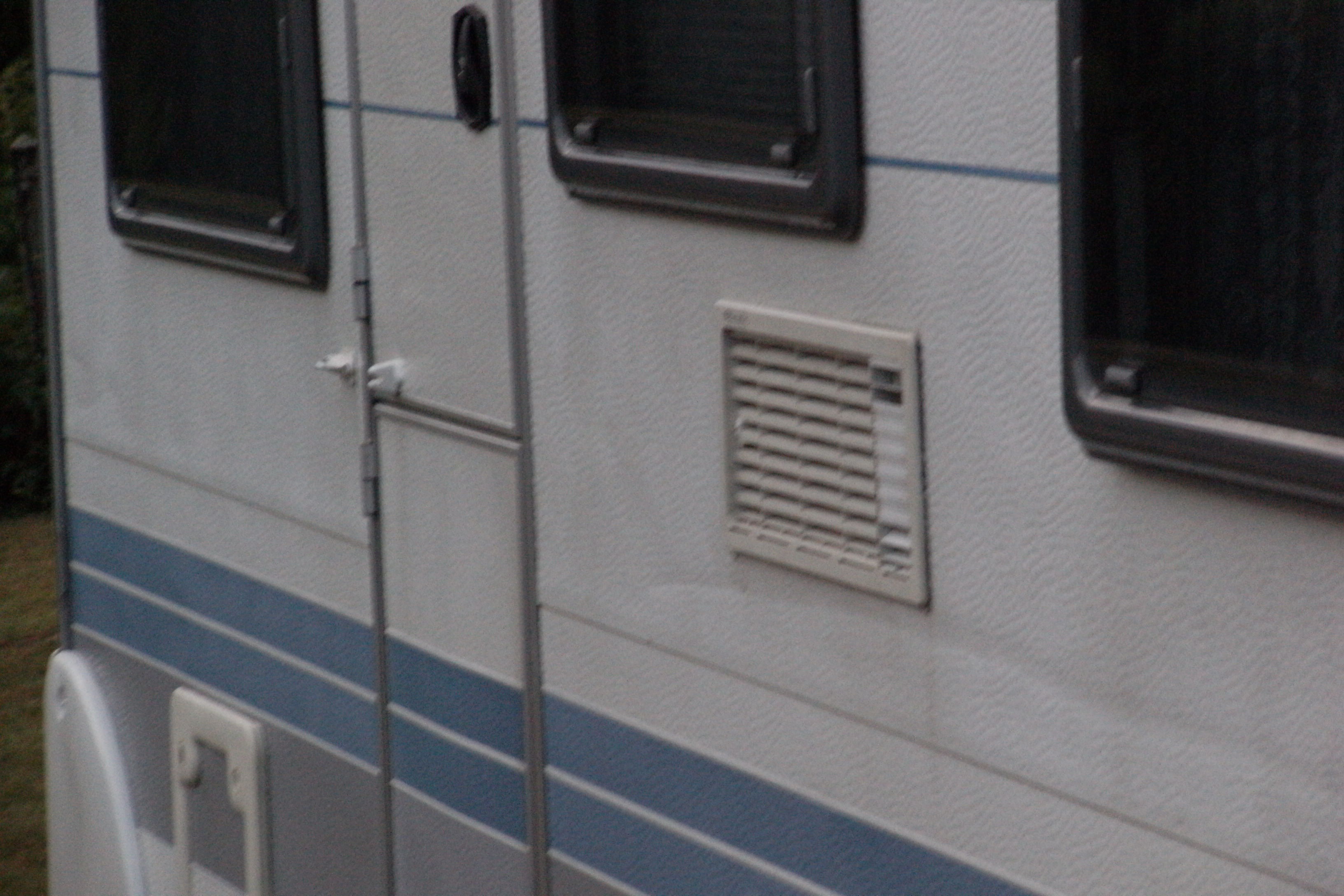

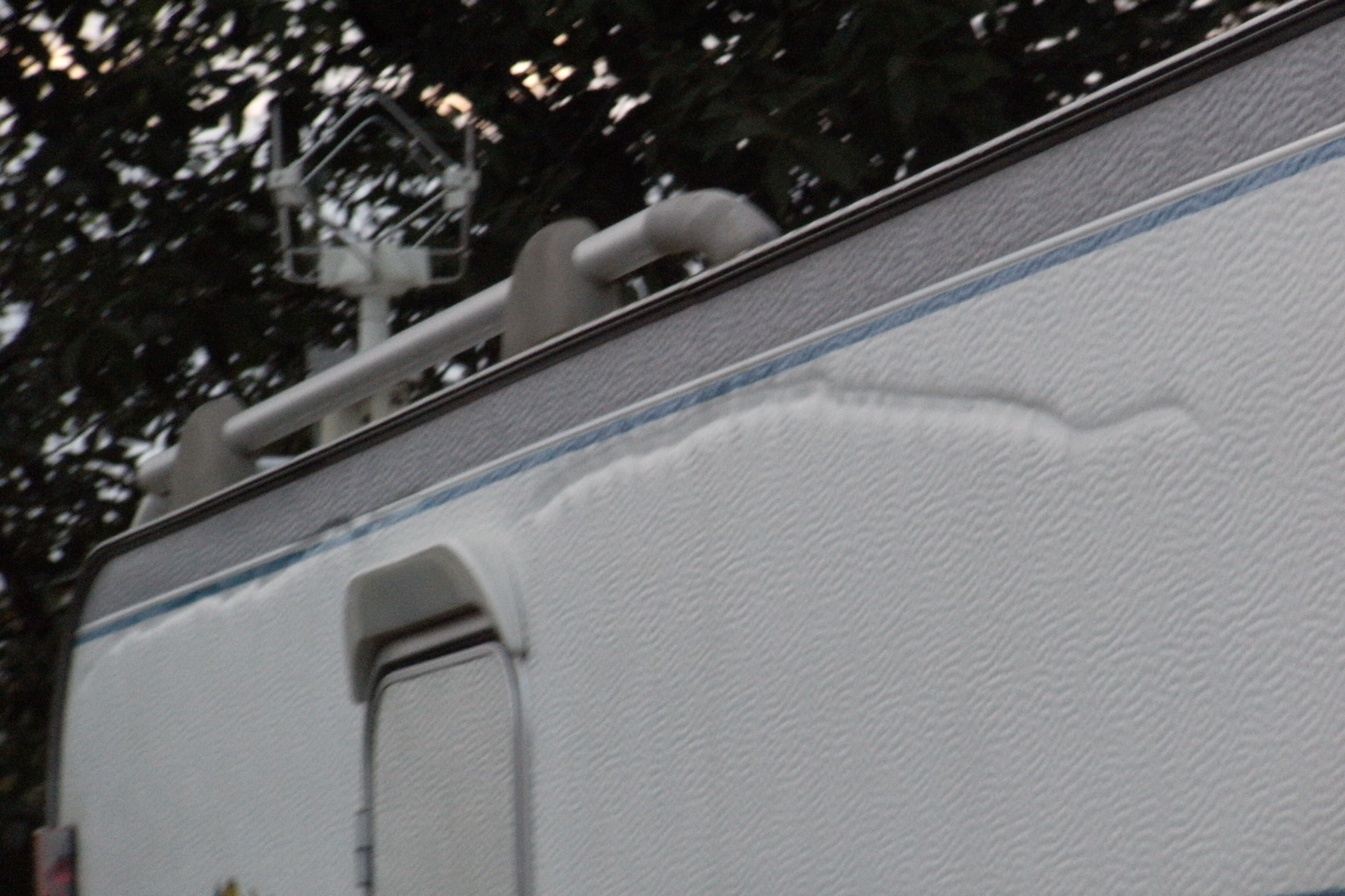

Après masticage bosse sur caravane, je veux reproduire l'état de surface alvéolé de la tôle alu; Pour cela je dois prendre l'empreinte des alvéoles de la tôle sur une partie saine par moulage, mais avec quel produit? résine acrylique, polyester....et moyen de mise en oeuvre.

C'est-a-dire que la rayure enfoncée mesure 3 metres de longueur 0.15 m de largeur, voir sur piece jointe.
je ne peux pas moulé les alvéoles en une fois, peut être en 3ou4 fois.
