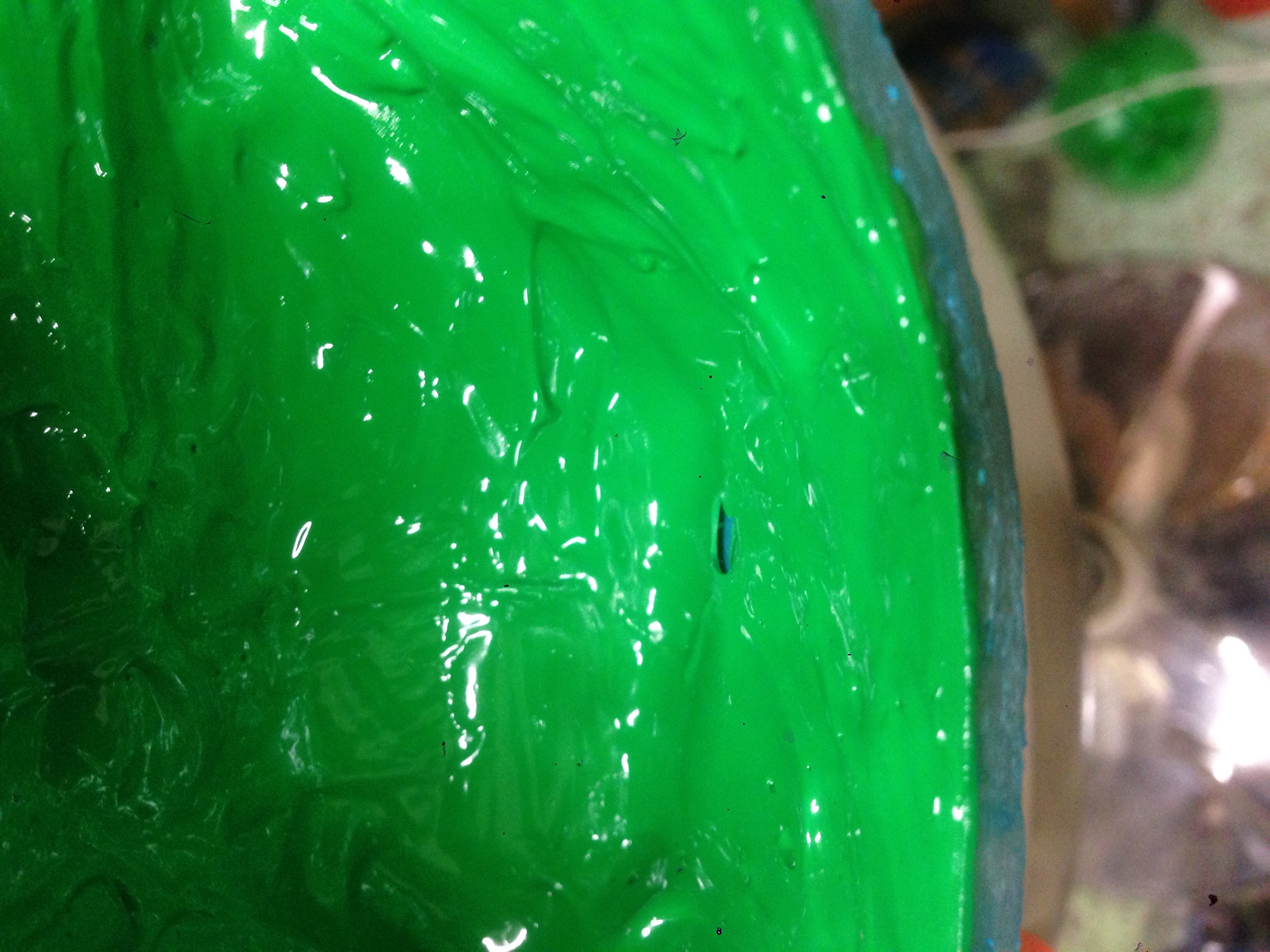

Apres ce long moment d'absence je reviens vers vous car j'ai eu un petit souci sur la derniere partie de mon moule.
Hier apres avoir appliqué une couche de gelcoat de moule vert , il y a une grosse "bulle" qui s'est formé ( entre le master et le gelcoat)
J'ai rempli de resine polyester et mis une couche de mat 100 mais je ne suis pas sur de la bidouille , que dois-je faire ?
Retirer cette partie et recommencer sachant que je risque d'abimé le master et qu'il faudra certainement demouler d'autres parties pour sortir la partie raté ou laisser comme ça et faire des retouches au mastic une fois demoulé completement ?
Merci d'avance pour vos réponses
Messages : 9953
Re: Questions fabrication de carénages de gsxr
Ça c'est fort bizarre, le gel-coat n'est pas capable de "buller" tout seul.
Pierre94 a écrit : J'ai rempli de resine polyester et mis une couche de mat 100 mais je ne suis pas sur de la bidouille
Je ne comprends pas trop la bidouille :? du coup, j'aurai bien du mal à valider quoiqu'on ne coule pas une résine polyester seule car ça fait un endroit cassant ; si c'est une bulle comme vous dites, vous n'avez pu vous en apercevoir qu'au démoulage il me semble ; en l'occurrence ça aurait créé un creux dans votre moule et vous auriez pu rattraper si la complexité de votre moule le permet ; quoi qu'il en soit re-travailler une surface de moule fera obligatoirement une marque sur la pièce tirée.
