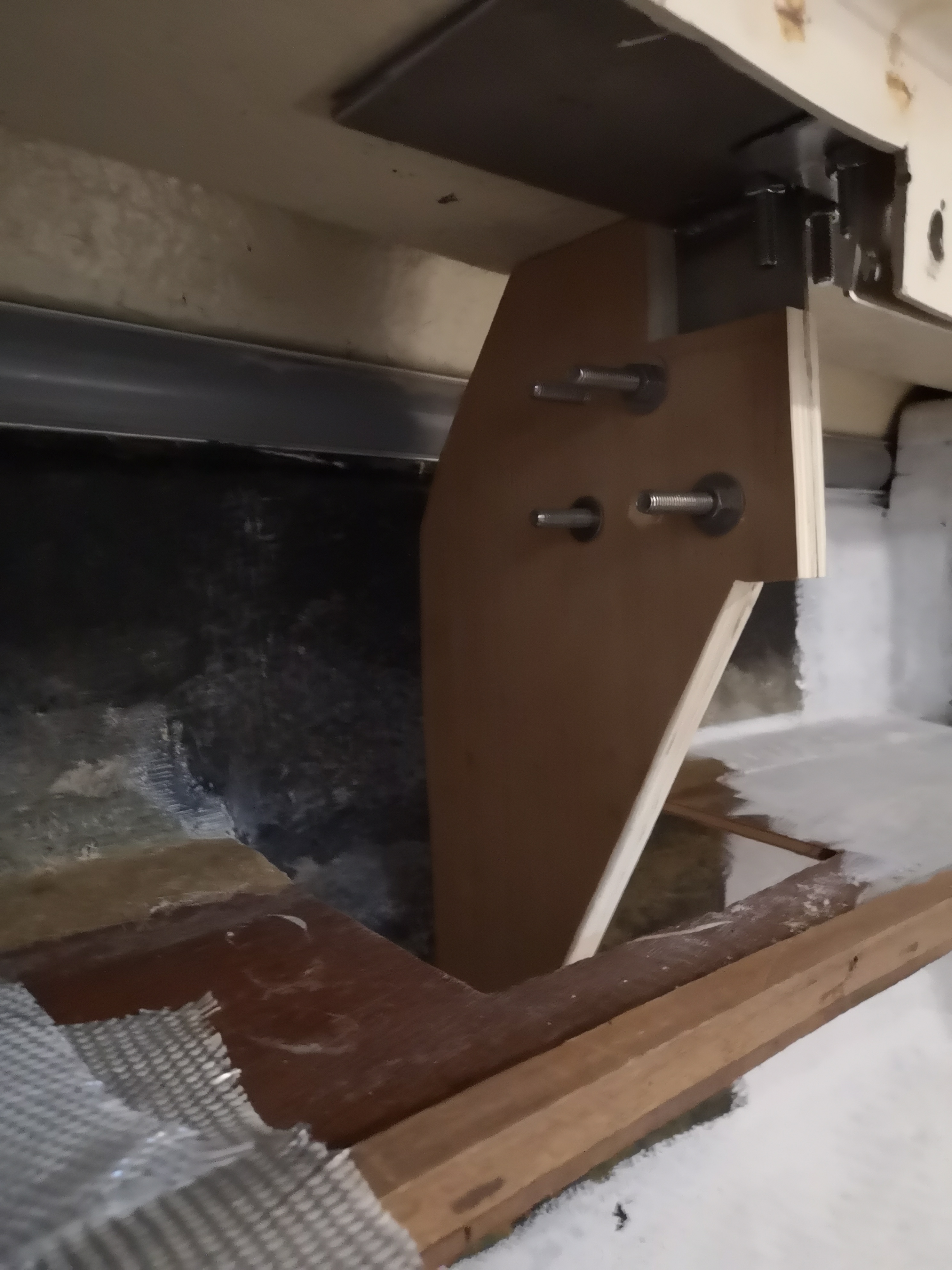

Depuis je refait tout progressivement et cette année, je renforce les cadènes car en conditions musclées, le pont se soulève un peu trop à mon goût.
J'ai fait un genre d'équerre en CP que j'ai fixée verticalement sous la contreplaque inox où sont vissées les cadènes; j'ai fixée cette équerre en la vissant sur un retour vertical inox soudé à la contreplaque verticalement et perpendiculairement à la coque. Il me rester à fixer cette équerre par la tranche sur la coque (polyester) du bateau pour reprendre les efforts.
J'envisage donc de fixer l'équerre grâce un joint congé sur toute la longueur de l'équerre en contact avec la coque, de chaque côté, puis de recouvrir avec du roving.

        patben88 a écrit : ↑dim. 14 juil. 2019 21:27 J'envisage donc de fixer l'équerre grâce un joint congé sur toute la longueur de l'équerre en contact avec la coque
        En fait, vous fabriquez des goussets de cadène si j'ai bien compris, des équerres sur lesquelles seront fixées vos cadènes de hauban, c'est bien ça ?
        Donc si j'ai bien compris et sachant que votre coque est en sandwich balsa il faut prendre des précautions de pose et placer un matériau comme une bande de carton découpé de l'épaisseur du gousset à stratifier pour éviter un effet de poinçonnement en cas de choc latéral extérieur ; cela donnera une souplesse suffisante au cas où pour éviter des dégâts… à moins de se manger un quai violemment, ça on s'y peut rien.

              Bonjour et merci pour ces réponses.
              Voilà ce que ça donne en vrai:
              Le fichier joint IMG_20190714_133844.jpg n’est plus disponible.
              La coque est en polyester contrairement au pont qui est en sandwich. Du coup, quid du carton? plus la peine je pense?
              OK pour mat/roving/mat, j'en ai encore
              OK pour la résine polyester et la fibre de cellulose avec un litre de résine+catalyseur et un petit pot de fibres j'ai assez je suppose? les bandes feront 20cm de long.
              2 questions de plus:
              dois-je pré imprégner le CP à la résine avant de commencer le joint et la strat? avec ou sans catalyseur? ne rigolez pas...
              dois-je coller la tranche du CP à la coque (si oui résine seule ou chargée?) ou bien le joint et les strats suffisent? Cette fixation n'est pas une nécessité puisque la pièce est tenue en place par les vis sur contreplaque.

              Il y a une photo qui n'apparait pas, encore un mystère informatique mais c'est pas grave, c'est bien ce que je pensais que vous vouliez réaliser.
              patben88 a écrit : ↑lun. 15 juil. 2019 16:15
              Le sandwich est polyester aussi ! C'est un stratifié avec âme sandwich selon la dénomination exacte :) En principe on doit faire un léger vide d'air entre une cloison (quelle qu'elle soit) et la coque sur un bateau en composite, d'où le coup de la languette de carton facile, rapide et pas chère. Après si ça vous complique trop vous pouvez vous en passer mais il y aura un manque de souplesse de la coque à cet endroit.

              patben88 a écrit : ↑lun. 15 juil. 2019 16:15 dois-je pré imprégner le CP à la résine avant de commencer le joint et la strat? avec ou sans catalyseur? ne rigolez pas...
              Ben non, pourquoi je rigolerais :lol: Oui il faut imprégner avec de la résine catalysée + 10 % d'acétone pure, laisser polymériser puis poncer très légèrement avant d'opérer la stratification.
              patben88 a écrit : ↑lun. 15 juil. 2019 16:15dois-je coller la tranche du CP à la coque
              Non
              patben88 a écrit : ↑lun. 15 juil. 2019 16:15 ou bien le joint et les strats suffisent?
              Le joint-congé ne sert pas à tenir mais seulement à arrondir l'angle pour que le verre se prête à la forme. C'est uniquement la stratification qui rend solidaire votre gousset et votre coque.
              D'après vos photos effectivement trois mat 300 de chaque côté c'est amplement suffisant, si vous voulez vraiment poser un roving il n'y a pas de contre-indication… à vous de voir ce que vous préférez ; le plus important c'est de très bien débuller et de poser des lés de verre de plus en plus larges pour bien répartir l'effort sur la coque.

              Je remets la photo qui ne s'ouvre plus...
              Re: Gros trou dans un pont sandwich polyester
              On voit mieux sur celle-ci effectivement ; vous n'avez donc que la partie contre la coque à stratifier, ça ne vous prendra pas plus d'un petit kit de résine, vous en aurez même de reste si vous n'avez pas de soucis. Avec cette chaleur, attention de faire peu de mélange à la fois dans un pot large de façon à ne pas avoir d'effet de masse qui précipiterait la prise en gel de la résine avant d'avoir appliqué et travailler si possible à environ 20°.
