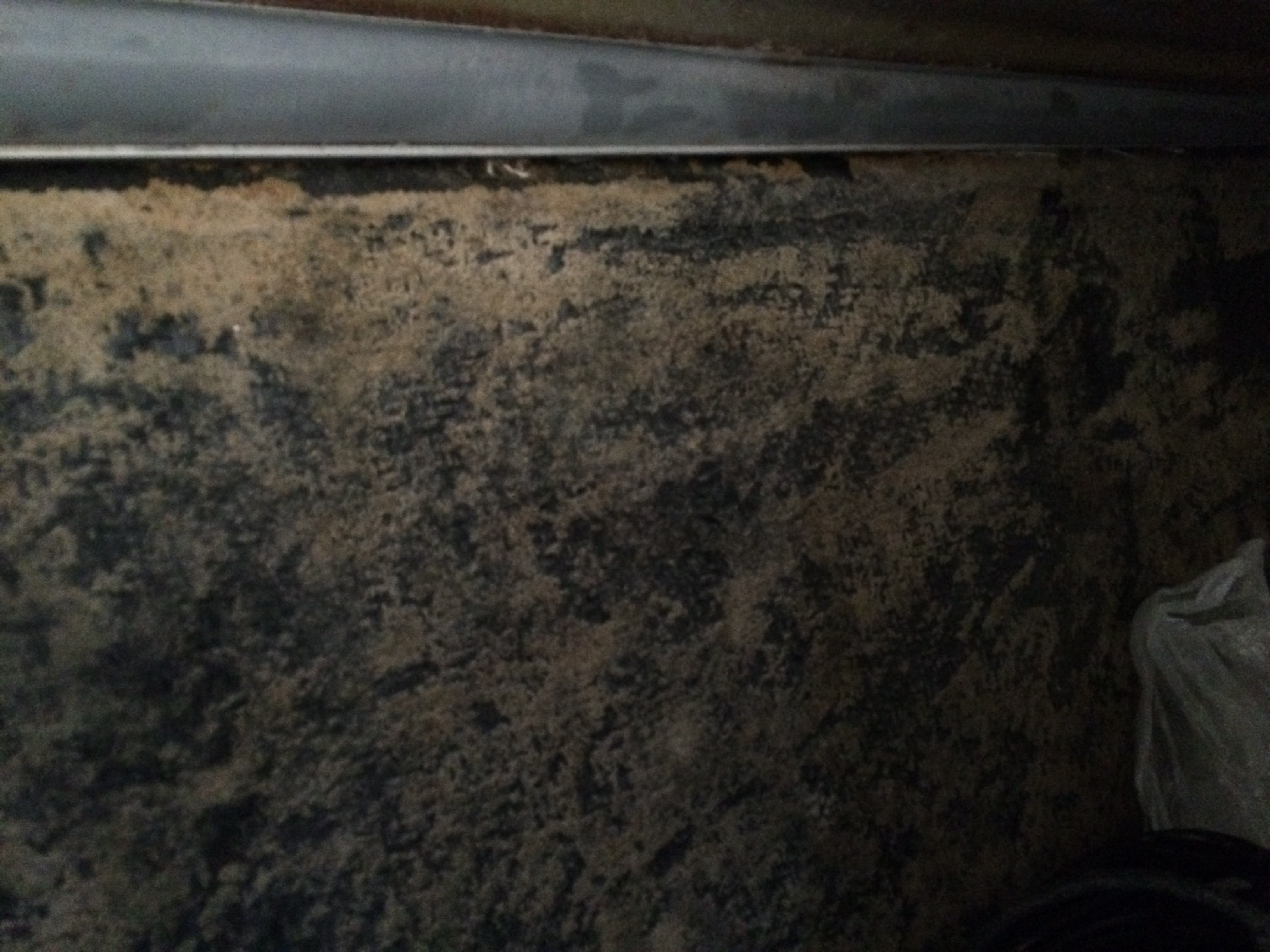

Question supplémentaire: sur la face interne de ma coque, il y a un gros "tissu" synthétique noir tressé sur lequel était collé un vrai tissu (après retrait, il ne reste plus que la colle)
vous connaissez? avec quoi je rebouche à l'intérieur quand j'aurai fini la stratification par l'extérieur? du mat aussi ?

Vous êtes sûr que c'est un tissu le noir ? Ça m'évoque un reste de colle et de mousse incluse sur le vrai tissu, l'effet de tressage serait dû au fait que les résidus épousent la forme du tissu de verre final de la coque, un roving 500 on dirait mais sur photo je peux me tromper.patben88 a écrit :Question supplémentaire: sur la face interne de ma coque, il y a un gros "tissu" synthétique noir tressé sur lequel était collé un vrai tissu (après retrait, il ne reste plus que la colle) vous connaissez?
Si vous voulez nettoyer, ça va être une galère de choix : ponçage à fond à la meuleuse d'angle et disque résorcine (les rouges costauds) …et ça va chauffer et rester collé au papier sans compter la position fort inconfortable si je ne me trompe pas de diagnostic.

Pour le "tissu" intérieur, je vais aller gratter le sujet: de la colle il y en a c'est sur! de toute façon je ne laisserai pas comme ça, je recollerai une fintion sympa (si vous avez une idée, je suis preneur!) sans trop faire de zèle si c'est la galère à poncer.

patben88 a écrit : Pour le "tissu" intérieur, je vais aller gratter le sujet: de la colle il y en a c'est sur! de toute façon je ne laisserai pas comme ça, je recollerai une fintion sympa (si vous avez une idée, je suis preneur!) sans trop faire de zèle si c'est la galère à poncer.
Pour la finition intérieure du trou, là aussi j'ai bien compris vos posts précédents, mais je voulais juste savoir si le mat était adapté à ce truc noir...
Si vous devez stratifier sur ce "noir" il faut le poncer, pas le choix.
Pour le vaigrage je ne sais pas ; un tissu plastique type PVC ou "toile cirée" sur mousse peut faire l'affaire ou du liège ensuite verni, le tout collé à la néoprène après un nettoyage le mieux possible.
Pour la finition intérieure du trou, là aussi j'ai bien compris vos posts précédents, mais je voulais juste savoir si le mat était adapté à ce truc noir...[/quote]
