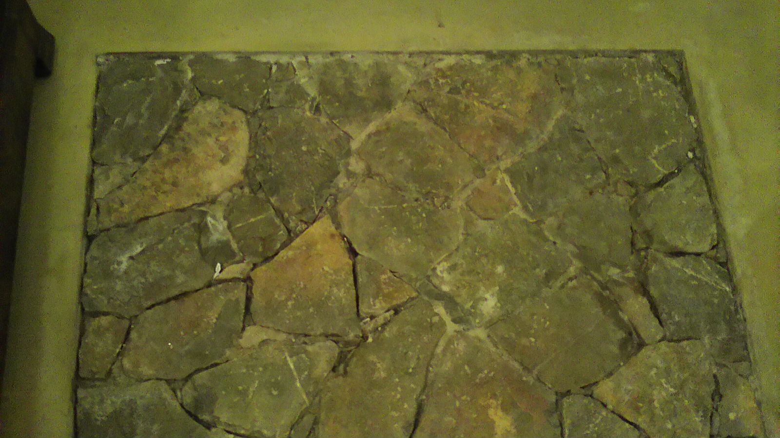

J'ai fais un tapis de Pierre sèche incruster dans mon sol et je souhaite couler une résine afin de mettre au même niveau que mon sol fini (environ 1cm plus epaisseur des joints) .
Pouvez vous me conseiller sur la résine la mieux adaptée sachant que c'est a l'intérieur mais devant une baie vitrée qu'il y a du passage dessus et que ça doit être transparent.
