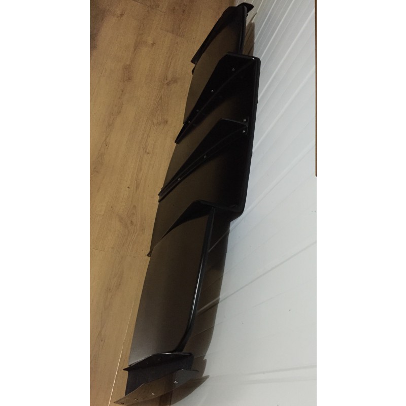

Sa fait quelques temps que je tourne sur les video et les different topic mais je n'arrive pas a trouver les bon produit pour faire cette piece .
merci a vous de votre réponse

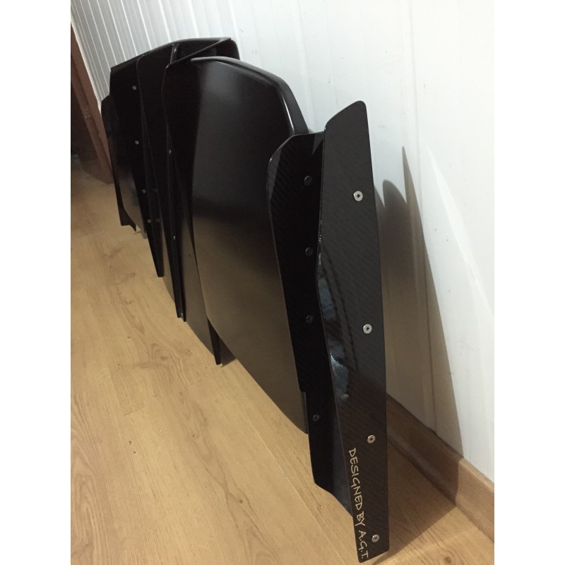

je penser réaliser cette pièces en plusieurs partie et les assemblez par des rivet
avec deux couches de carbone sergé en 300g et 3 couche de fibre sergé 200g
de la resine epoxy transparent mais je ne connais pas le bon model
du vernis transparent aussi meme question le model
ainsi que la question du fond de moule du penser partir sur du bois votre avis ?

Pour ce genre de travail un peu délicat, il faut faire un moule de vos modèles puis tirer dedans les pièces que vous souhaitez.
Allez voir par ICI les généralitès à connaitre pour faire des moules vous ne pourrez rien faire de bon avec du bois qui devra être stratifié, enduit, poncé puis peint sérieusement, du gros boulot pour un résultat moyen et des moules qui ne serviront qu'une fois.
Pour les produits de tirage des pièces, c'est un peu prématuré mais vous pouvez aller à la Boutique voir les quantités et prix :
Pour le moule :
Démoulants
Gel)coat moule
Résine à moule
Mat de verre
Résines époxy de stratification la 740 S dans votre cas probablement.
Les tissus carbone
Vernis PU bi-composant
