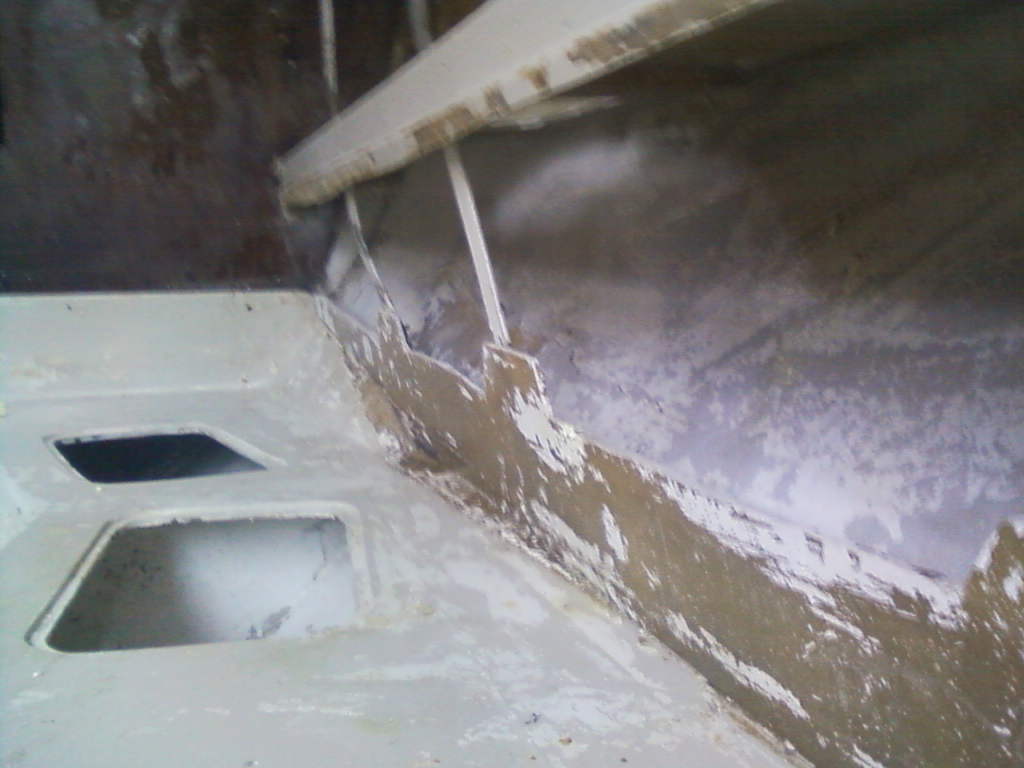

C'est pas une fente ça Image
Comme quoi, les photos ça peut être utile…… ou bien tout le contraire :oops:

Bonjour, j'ai remis une photo d'ensemble pour mieux visualiser. Oui ce qui est souligné par Isatis est un décollement d'une couche de stratifié à l'intérieur de la coque. Non, il n'y a pas de fissure sur le pont, car les cadénes le traversent et sont fixées sur ces renforts.La longueur des ces renfort est de 2,20m, la largeur de stratification est de 0,40m. Je voudrais mettre( à l'intérieur dans la gorge) une couche de mat, une de roving, une de mat, une de roving et une de mat. Sur les deux cotés donc multiplié par deux. Plus à l'extérieur (coté banquettes) une coche de mat une de roving et une de mat, soit 2.00m x 0.30m x 2.
Vue d'ensemble de l'intérieur, la cadéne tordue est au deuxième plan.

Si vous voulez renforcer en stratifiant de chaque côté des goussets de cadènes, vous devez mettre le même nombre de couches de tissus côté coque et côté banquettes en prennant soin de les faire bien chevaucher de la plus petite largeur à la plus grande.
il faut parfaitement poncer le support puis le dépoussiérer et passer un coup de chiffon non pelucheux acétoné avant d'attaquer le travail.
Je ne sais pas ce qu'est ce voilier mais il faut peut-être prendre la précaution de faire le stratifié en plusieurs fois et sans excès de catalyseur surtout pour éviter que la réparation ne se voit à l'extérieur ; si ça polymérise trop vite, les tissus vont marquer sur une coque fine.

D'accord, je vais donc stratifier le coté banquette avec le même nombre de couches. Ce voilier à été construit en 1974 à Waterford en Irlande sur un plan de Rolf Magnusson (c'est un ancêtre des Ballad d'Aubin) et c'est une très belle stratification très soignée, avec des échantillonnages importants (sans le moindre signe d'osmose à ce jour). La coque fait environ 5mm à cet endroit; le gousset lui fait environ 12mm. Merci pour vos conseils, je pense donc stratifier en cinq couches (mat, roving, mat roving, mat) de chaque coté du gousset; et évidemment sur chaque bord. J'aurais donc besoin de mat, de roving, de résine, d'acétone et d'un rouleau débulleur. Dois-je faire une commande et vous la soumettre, ou pouvez vous m'aider pour échantillonnage. Merci pour vos réponses, cordialement.

Ce n'est pas tant le grammage de chaque tissu qui est important dans votre cas que le poids total de renfort verre utilisé, vous allez poser 1,5 kg de verre au m2, ça va pas s'envoler ! J'insiste lourdement sur la qualité de pose avec chevauchage à chaque passe et très bon débullage, garantie d'un travail bien réalisé.
L'avantage des cousus c'est qu'on pose d'un coup une forte épaisseur, on imprègne un peu plus vite car le mat n'est pas ensymé ; c'est principalement utilisé pour des grandes surfaces planes sans recoins ; exactement le contraire de votre chantier à vous :lol:
Pour les tissus classiques type roving-taffetas et mat : plus le tissu est gros en grammage moins la pose est facile dans les coins et les angles.
