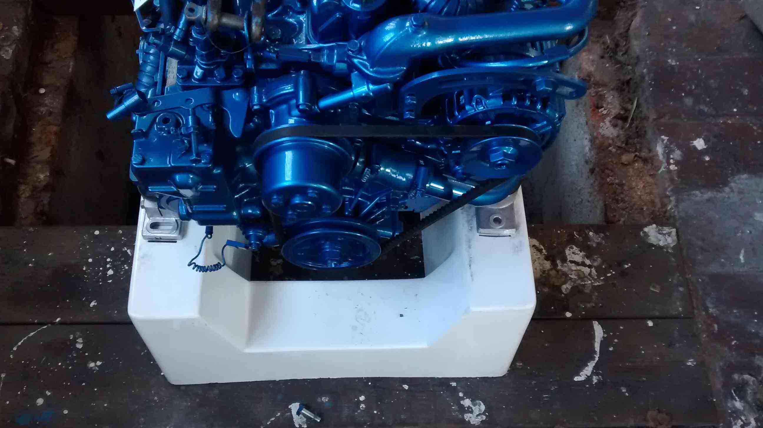

Dans l'esprit c'est ça ; il faut déterminer le nombre de tissus mais sans voir exactement comment est fait votre berceau, difficile d'être plus précise. Si vous voulez vous pouvez nous poster des photos le plus parlantes possibles, ça aiderait à vous orienter. La méthode pour insérer des photos est ICI.

Voila les photos, le moteur + son sail drive pésent env 100 kg, le berceau polyester mesure 850 mm de long, 500 de large...pour une épaisseur (fibres + gel coat d'environ 5 mm...
