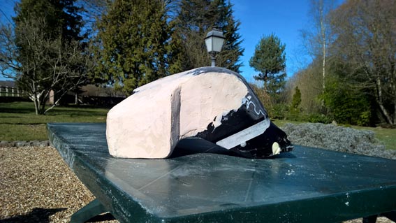

Voici le projet, vos commentaires sont les bienvenus :
Master réalisé sur un réservoir d’origine découpé et repris avec de la plastiline.
Surface : dessus environ 1 m², dessous environ 0.5 m²

Enfin pour la demie coque supérieure après réflexion je vais finalement faire un moule en 3 parties en polyester, je pense que le résultat sera plus propre avec moins de masticage qu'une stratification sur master. Donc du coup de nouvelles questions ! Premièrement j'ai une angoisse sur mon master, c'est un réservoir en polyéthylène peint (photo du master en cours) donc je crains que la peinture ne soit attaquée par la résine polyester, à moins que le tercanol ne fasse barrière, qu'en pensez vous ?

Superduke a écrit : Premièrement j'ai une angoisse sur mon master, c'est un réservoir en polyéthylène peint (photo du master en cours) donc je crains que la peinture ne soit attaquée par la résine polyester, à moins que le tercanol ne fasse barrière, qu'en pensez vous ?
En aucun cas le cirage (quelque soit le produit utilisé) ne fait barrière et si votre peinture n'est pas une PU bi-composant, il y a toutes les malchances pour que ça frise, vous ne pouvez pas la décaper ?
