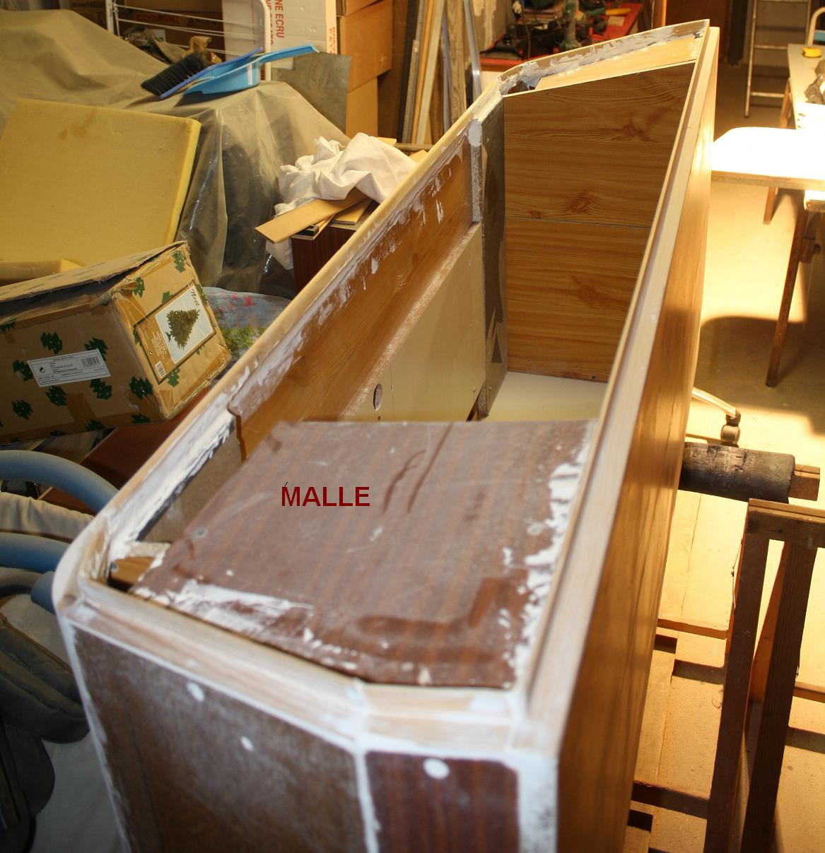

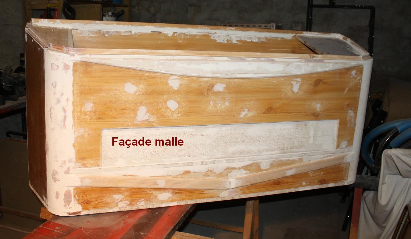

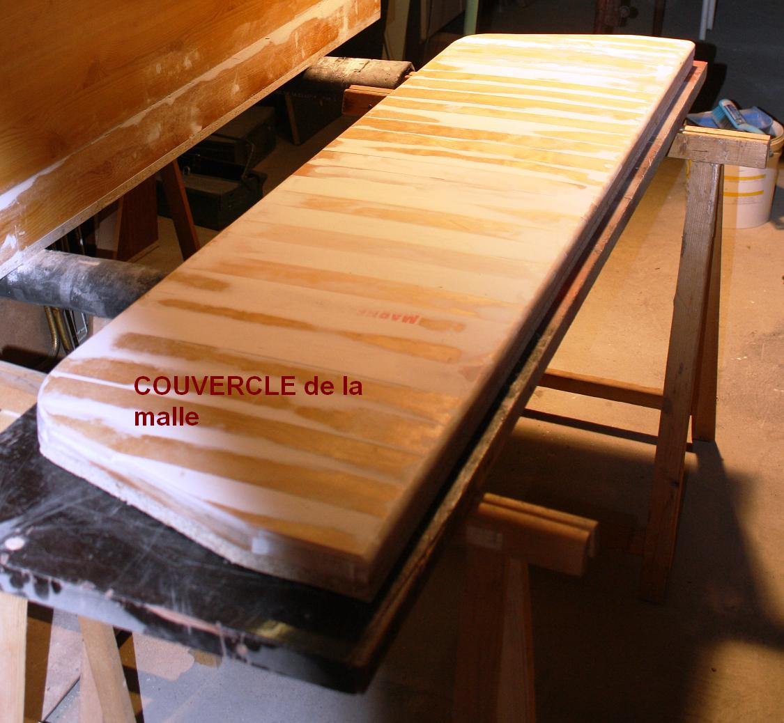

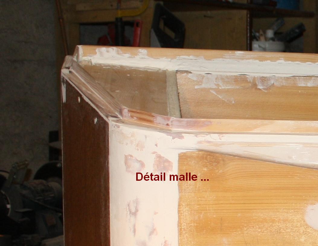

Je voudrais recouvrir ce mannequin ( que je ne récupérerai pas).
Cette malle sera placée sur l'arrière d'un fourgon aménagé en camping-car.
Si cela est possible, quel mat de verre dois je utiliser et combien de couches faut il appliquer?
Après décoffrage, je prévois des renforts par l'intérieur et également des points de fixation pour maintenir matériel de camping, bagages etc...
Merci pour votre aide
Cordialement
Victor

Pour ce genre de travail du mat ne suffit pas, il faudrait aussi utiliser de l'Upicamat, un feutre qui sert d'âme sandwich. Il faut également prévoir des platines au montage des éléments de fixation.
Il ne faut pas qu'il y ait des angles droits ; il me semble que les rebords du haut en comportent. Et il faudra faire à part puis coller et stratifier les bords intérieurs.
Enfin, quel mastic avez-vous utilisé sur votre bois ? Si c'est un produit aqueux attention aux risques de collage, il faudra que ça soit le plus sec possible et bien appliquer du démoulant. On n'utilise pas ce genre de produit dans notre métier.
Voyez :
Ici, pour le mat et l'Upicamat
Ici comment travailler l'Upicamat

Messages : 10031
Re: renseignement pour novice
victor a écrit :
ce que l on voit sur le mannequin est du platre
:!: Il faudra la saturer à fond de Tercanol, c'est complètement proscrit dans le métier ce matériau qui reprend l'humidité, de plus une résine adhère très bien par endroits.
victor a écrit :
démoulant tercanol
Oui
victor a écrit :
gel coat isophtalique
Pourquoi du gel-coat à l'intérieur du coffre ? De plus si vous prévoyez de stratifier des renforts vous devrez poncer ce gel-coat pour les stratifier.
victor a écrit :
mat 100
l upicamat épaisseur 3 mm
mat 300
Votre échantillonnage est bien trop léger !
1 mat 100
2 mats 300
un Upicamat 5 mm
2 mats 300
un mat 100
Ça devrait aller et vous verrez si la rigididé est suffisante ou bien s'il faut faire des oméga.
victor a écrit : finition gel coat
Non :!: un gel-coat ne se place qu'en moule.
Vous avez le choix d'un top-coat qui fera un effet peau d'orange au pistolet ou des vagues au pinceau. Pour une finition carrossier, c'est mastic-ponçage-peinture PU bi-composant
Et vous avez oublié l'outil indispensable, le rouleau débulleur… et puis les pinceaux, seaux à mélange, etc.
