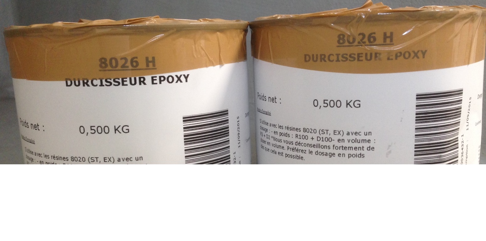

Ce qu'on peut faire également, vous m'envoyez rapidement le pot adéquat, de façon à ce que je n'ai pas à subir les conséquences de votre erreur (j'ai uploadé la photo des deux pots pour vous confirmer qu'il n'y a pas de méprise possible).
Par la suite j'aurai sans doute besoin d'une plus grande quantité de résine, vous pourrez toujours tenir compte du fait que j'ai 500 gr de durcisseur en trop... ;)

Le problème à du être réglé par l'envoi immédiat du pot de part A aujourd'hui.
