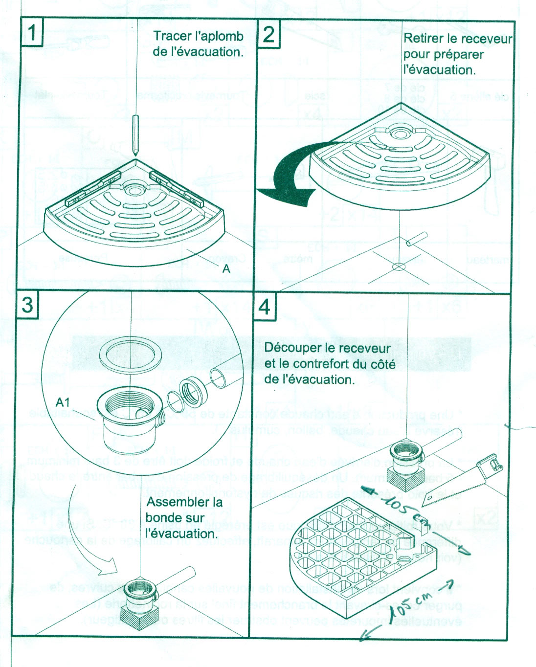

Effectivement, Hippo*, j'en étais là pour faire mon devis et je me demandais combien de couches je devais envisager et si je devais intercaler du mat entre les couches tissées ?
Je joins un extrait du schémas de montage sur lequel j'ai ajouté les cotes de 1.05 M de longueur des cotés rectilignes.
A noter que les rebords sont minimaux, juste pour retenir l'eau soit environ 3cm. (Image N°4: On voit bien le remplissage alvéolé en polystyrene qui est la cause de mes problèmes )
