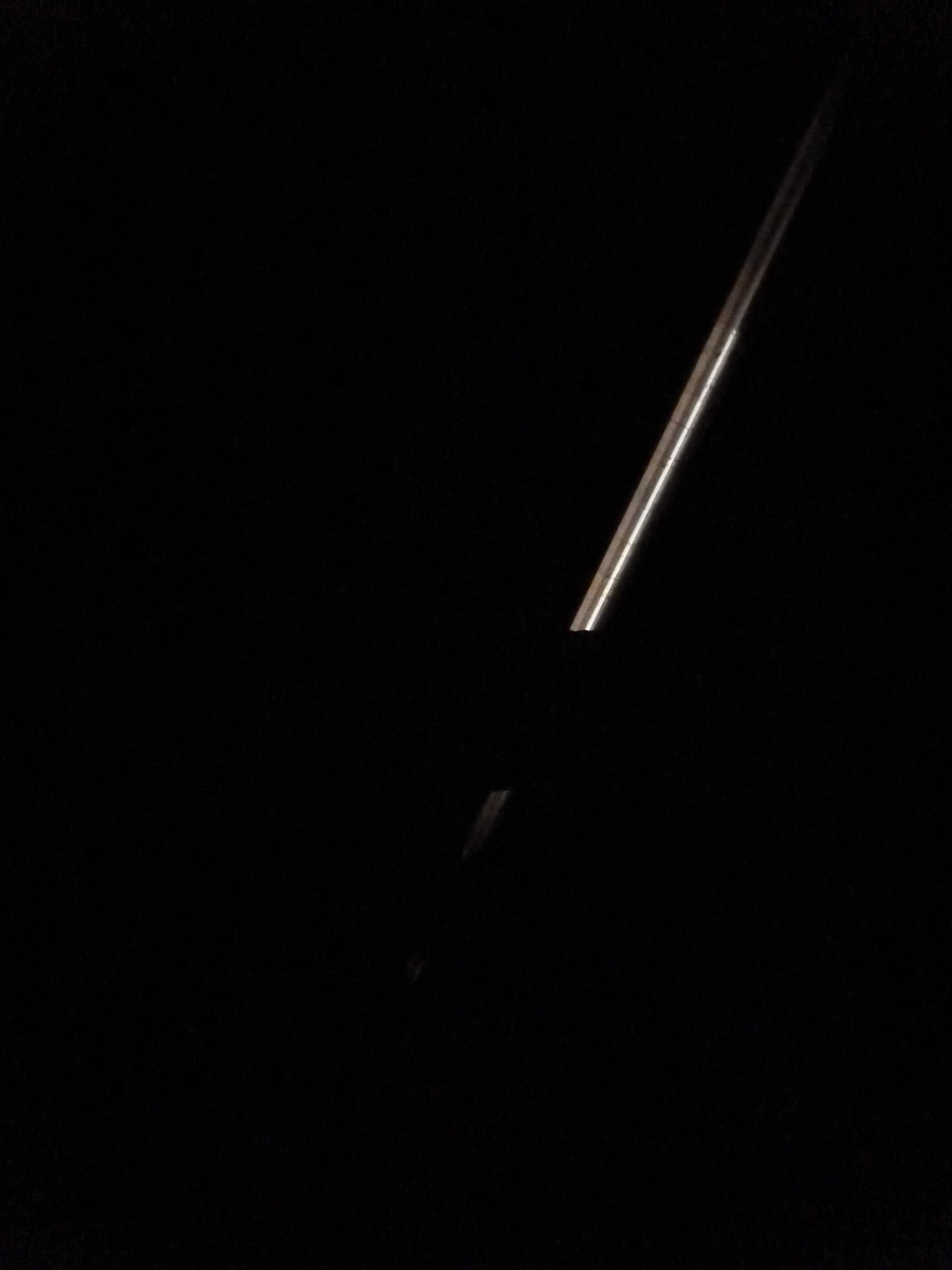

Etanchéité entre deux plaques d'aluminium (encadrement panneaux photovoltaïques).
Accès pas simple sous les combles.
Perte d'étanchéité entre deux plaques d'aluminium (h=15 cm, l = 3m, e=2mm), vissés par 4 vis tôle auto perceuses, et étanchéité extérieure par résine époxy chauffée au chalumeau, devenue cassante.
J'envisage de desserrer de qq mm les 2 plaques (mais risque de cassure de la protection résine existante), de colmater la fissure intérieure et les bordures extérieures avec de la colle revêtement d'étanchéité pas de citations de marques , et de rajouter 4vis tôle auto perceuses, pour contraindre le contact.
et/ou de refaire une résine Epoxy pas de citations de marques sur les bordures extérieures (+ fibre polyester, si nécessaire).
Pourriez-vous me conseiller, sur la bonne solution à choisir pour des conditions de T° de -10°C à +60°C, étanchéité parfaite à l'eau à long terme.

Je vous transmet les photos (in situ).
Rem : correction (fibre polyester) --> fibre de verre 300g/m2
Merci pour les conseils.

Re: Etanchéité entre deux plaques d'aluminium
D'après vos photos et ce que je comprends de l'affaire, ça confirme que j'imagine mieux un produit qui reste souple pour épouser les dilatations-contractions dues aux températures variables.
Attendez qu'un collègue passe par ici pour vous donner son sentiment.
Entre les deux tôles fixées l'une à l'autre par les vis à tôle et ou il y a une espèce de goudron noir qui déborde.
Vous connaissez la nature ?
Parce que de la résine époxy au chalumeau.... j'ai comme un très gros doute !
Pour des questions de comptabilité, j'aurais tendance à vous dire de venir faire cette étanchéité au RTV 732 qui ne bougera pas dans le temps et suivra les dilatations.
http://www.boutique.resines-et-moulages ... 10-ml.html" onclick="window.open(this.href);return false;
L'application devra se faire par le toit, pas par les combles.

Merci pour votre réponse. donc desserrer de quelques mm les 2 plaques, de colmater la fissure intérieure et les bordures extérieures avec de la colle revêtement d'étanchéité (souplesse contraction-dilatation), et de rajouter 4vis tôle auto perceuses, pour contraindre le contact.
Etanchéité à l'eau et dilatation thermique à long terme de la colle revêtement ou RTV 732 ?
papy a écrit : Etanchéité à l'eau et dilatation thermique à long terme de la colle revêtement ou RTV 732 ?
Votre colle/revêtement je n'en sais rien, ne connaissant pas le produit.
Pour le 732 aucun problème de tenue dans le temps.
