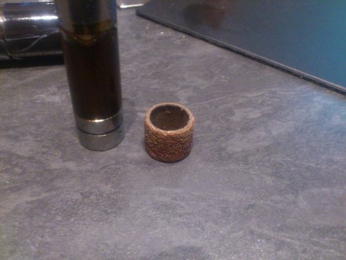

2 ème chose, bon j ai démouler y a 2 jours, d accord il fait pas beau, il fait froid, y a de l humidité. La pièce semble sèche au toucher, avec l ongle, pas trace de doigt, cependant des que je la découpe pour l ébavurer a la dremel (bandes de ponçage) voir photo
- Photo non contractuelle
et bien la résine chauffe donc se ramolli, la pièce se déforme normal, je doit interrompre la découpe pour attendre que cela refroidisse, et recommencer.
On dirais que je découpe du plastique, ça fait comme des boulettes, qui quand elles sont sèchent on les enlève a la main, vraiment on dirais du plastique.
