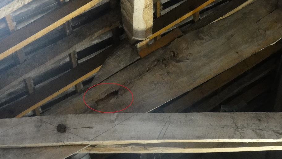

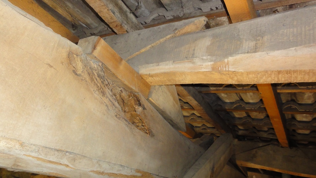

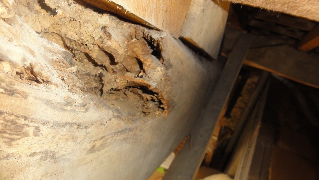

Une abeille charpentière ayant fait un trou assez conséquent dans l'un de mes poutres, je souhaiterais le combler par de la resine epoxy.
Le trou est débouchant d'un coté à l'autre de la poutre et globalement en diagonale dans le sens des fibre.
Quelques photos ci-dessous.
La lecture des précédents message m'indique globalement :
1/ appliquer du 1010 (WATERPOX14) en surface
2/ appliquer soit du mastic 3030 ou de la résine de coulée 1060 ou de l'inclupox.
C'est sur cette dernière étape que j'ai besoin de votre aide pour déterminer la meilleur solution.
J'envisage également d'inclure de la tige inox pour renforcer la structure mais je suis ouvert à d'autre propositions.
Merci de vos conseils.

Oui, vous avez cerné le problème ; il faut bien gratter tout le bois abimé qui part facilement, dépoussiérage puis Waterpox 14 comme primaire d'accrochage et ensuite il me semble que du mastic pour boucher et peut-être une légère stratification finale pour faire plus propre, ça serait bien. Si vous voulez inclure de la tige, pourquoi pas mais il me semble qu'il faudrait en mettre une bonne longueur pour solidifier efficacement, pas simple d'après l'emplacement. A priori la solidité de la ferme n'est pas trop attaquée mais sur photo je peux me tromper.

la solution la plus simple, après l'imprégnation au waterpox est la pose de tiges de renforcement puis coffrage latéral étanche et coulée de résine époxy inclupox ou 1060.
Solution proposée au vu de la photo pour un renforcement correct. S'il s'avérait que la poutre soit plus attaquée et une consolidation plus importante nécessaire, il faudrait passer par la phase mastic pour pouvoir ensuite effectuer une stratification résine époxy/fibres de verre ou fibres de carbones.

En fait en sondant le trou aujourd'hui, celui-ci n'est pas si débouchant que ça (les galeries sont un peu chaotique) et je souhaiterai éviter d'enlever trop de parties qui pourront finalement être durcie par le 1010.

3/ Utilisation de l'inclupox avec ajout de sciure pour "ajuster" la viscosité et obtenir un équivalent de mastic pour boucher le trou inférieur ( encerclé en rouge sur la photo 1).
