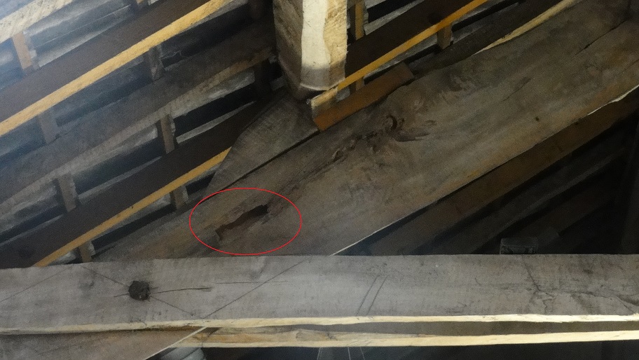

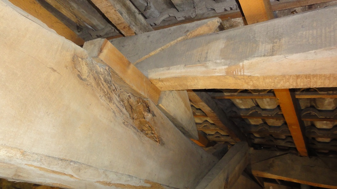

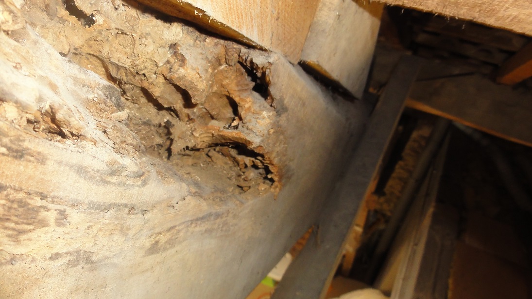

Bonjour a tous,
Une abeille charpentière ayant fait un trou assez conséquent dans l'un de mes poutres, je souhaiterais le combler par de la resine epoxy.
Le trou est débouchant d'un coté à l'autre de la poutre et globalement en diagonale dans le sens des fibre.
Quelques photos ci-dessous.
La lecture des précédents message m'indique globalement :
1/ appliquer du 1010 (WATERPOX14) en surface
2/ appliquer soit du mastic 3030 ou de la résine de coulée 1060 ou de l'inclupox.
C'est sur cette dernière étape que j'ai besoin de votre aide pour déterminer la meilleur solution.
J'envisage également d'inclure de la tige inox pour renforcer la structure mais je suis ouvert à d'autre propositions.
Merci de vos conseils.

En fait en sondant le trou aujourd'hui, celui-ci n'est pas si débouchant que ça (les galeries sont un peu chaotique) et je souhaiterai éviter d'enlever trop de parties qui pourront finalement être durcie par le 1010.

Donc si je résume, dans l'ordre des choses:
1/ Imprégnation avec de la waterpox dilué à 30%.
2/ Imprégnation avec de la waterpox pure.
3/ Utilisation de l'inclupox avec ajout de sciure pour "ajuster" la viscosité et obtenir un équivalent de mastic pour boucher le trou inférieur ( encerclé en rouge sur la photo 1).
4/ Utilisation de l'inclupox assez fluide par le haut pour faire une coulée.
Est-ce une erreur de penser que l'on peut remplacer le mastic par de l'inclupox chargé en sciure ?
3/ On ne peut pas, vous ne seriez pas thixotrope, vous ne pourriez l'appliquer.
