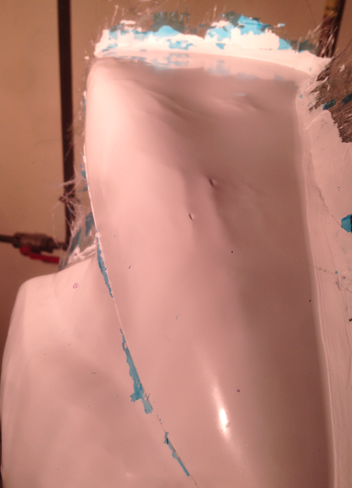

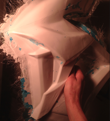

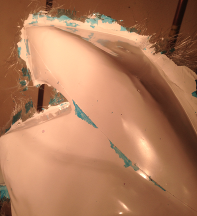

Finalement j'ai démoulé le gelcoat et le mat 100
C'est vraiment bizarre ce qu'il s'est passé , quelques photos:

Il ne peut pas y avoir de sûreté absolue avec une photo mais il est quasi certain que votre gel-coat a auto-démoulé, trop d'épaisseur d'abord et à savoir si vous avez respecté la dose de catalyseur et si votre moule n'était pas trop près d'une source de chaleur.
Ne soyez pas dégoûté, je me répète mais c'est 4 ans d'apprentissage pour devenir mouleur ! Et vous avez déjà réussi un moule vraiment pas évident pour un débutant.
Maxpistard vous a donné les bonnes indications, j'ajoute qu'avant de se lancer en projection au pistoler il faut bien maîtriser le pinceau. De plus il faut avoir une solide expérience de l'application en projection et du matériel à gravité de bonne qualité.
