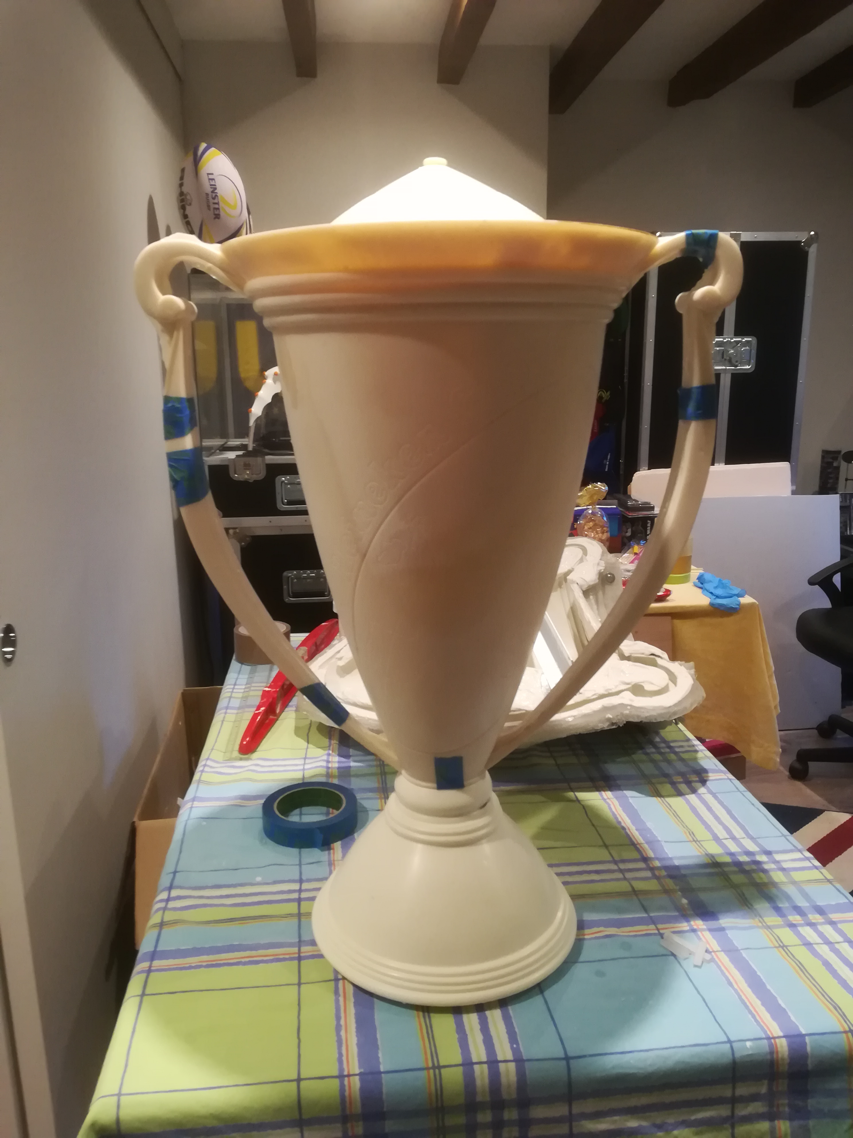

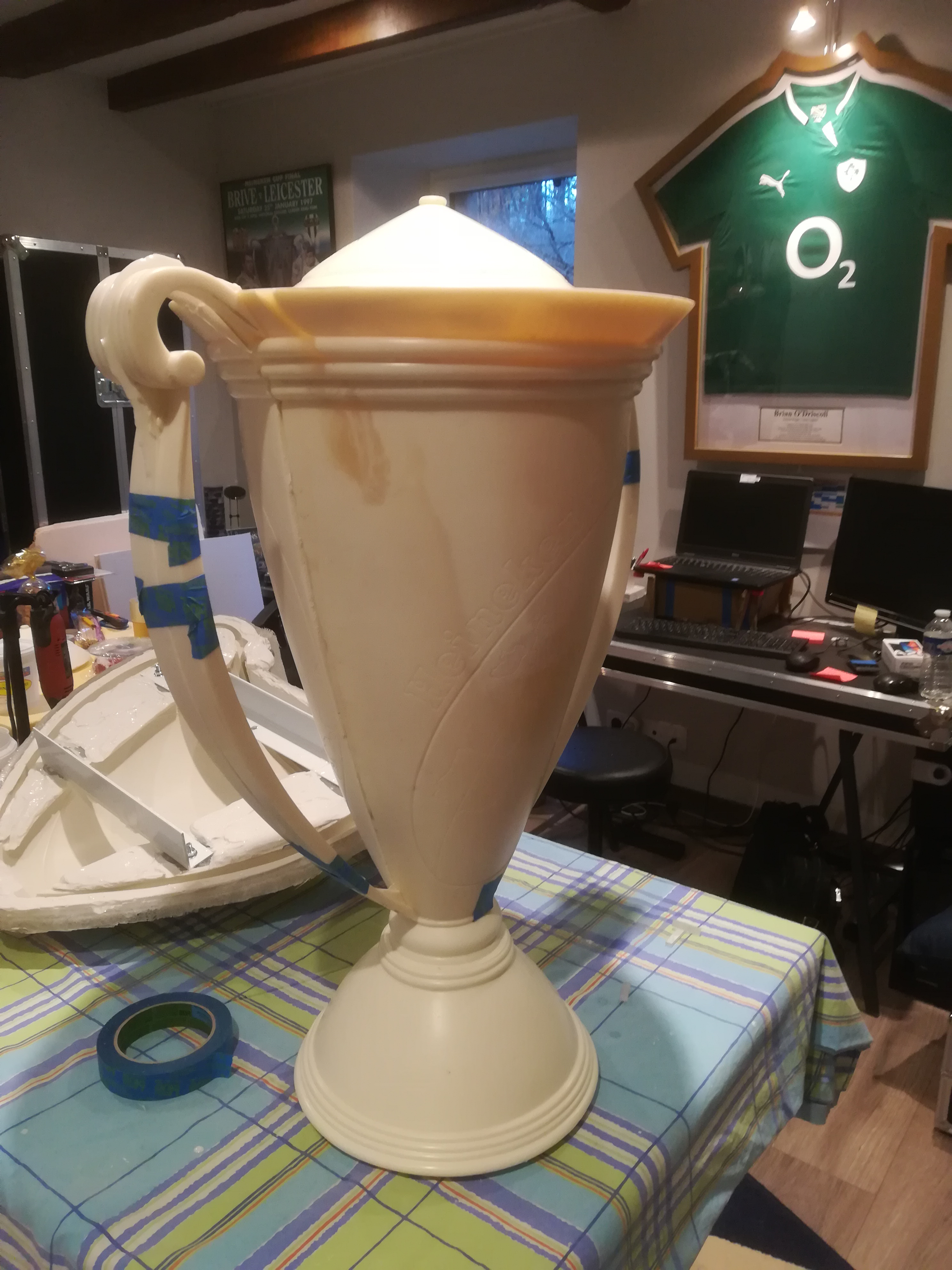

Mes tirages se passent bien, j'en suis assez content. La preuve avec un pré montage ci-dessous. Sinon vous m'avez conseillé de recoller les deux parties du corps avec une colle cyano-acrilate ! Vous auriez une préférence pour cette colle ?
Messages : 9952
Re: Reproduction trophé
Ça m'a l'air réussi cette affaire !
tom13 a écrit : lun. 7 déc. 2020 14:48 Sinon vous m'avez conseillé de recoller les deux parties du corps avec une colle cyano-acrilate ! Vous auriez une préférence pour cette colle ?
Les colles que nous commercialisons pour nos résines ne sont pas faites pour des collages fins et délicats comme les parties de votre trophée, c'est pourquoi je vous proposai la cyano. Quelques gouttes suffisent. Si vous avez autre chose dans votre atelier, vous pouvez utiliser si ça permet de coller du PU.
Pensez à poncer fin et nettoyer les parties à coller avant de le faire.
