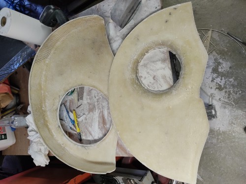

Coiffe de refroidissement finie

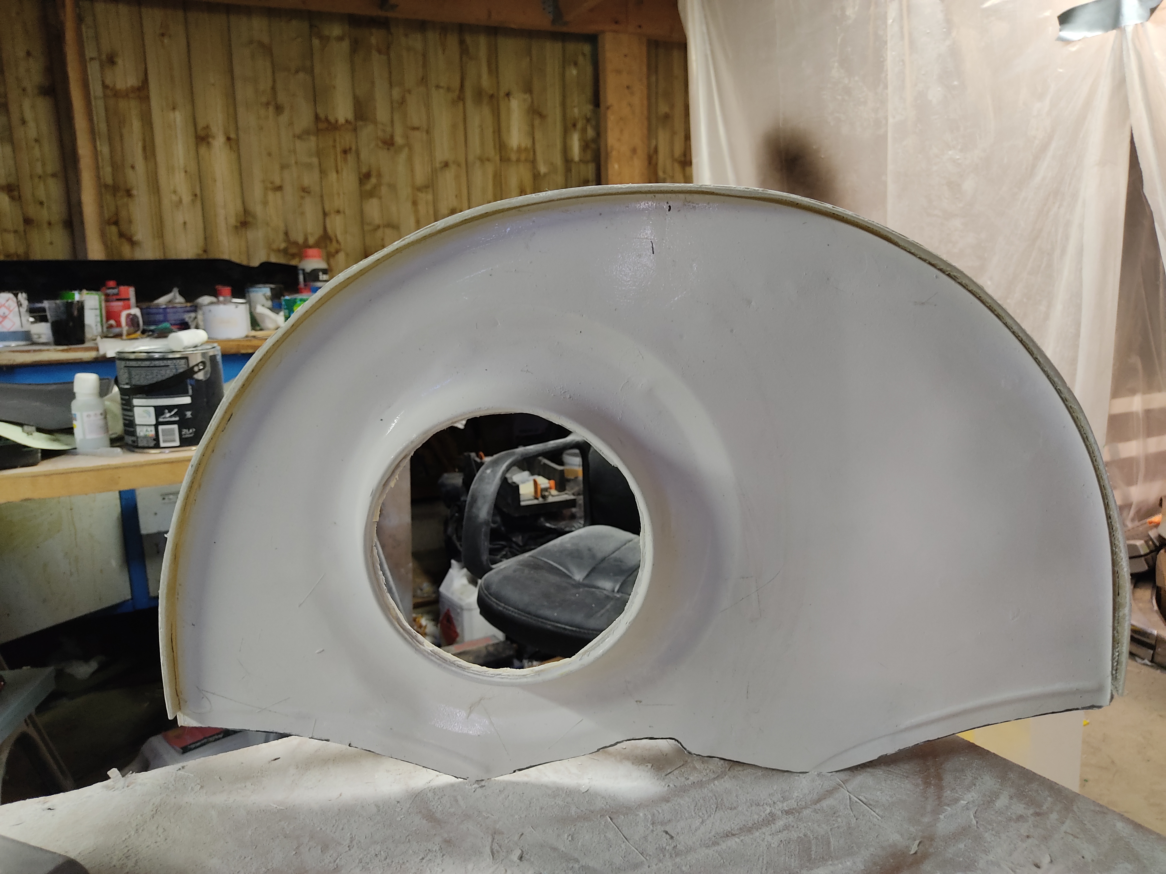

Et j en ai profité pour dépoussiérer la vieille
Toute pimpante la "vieille" :D

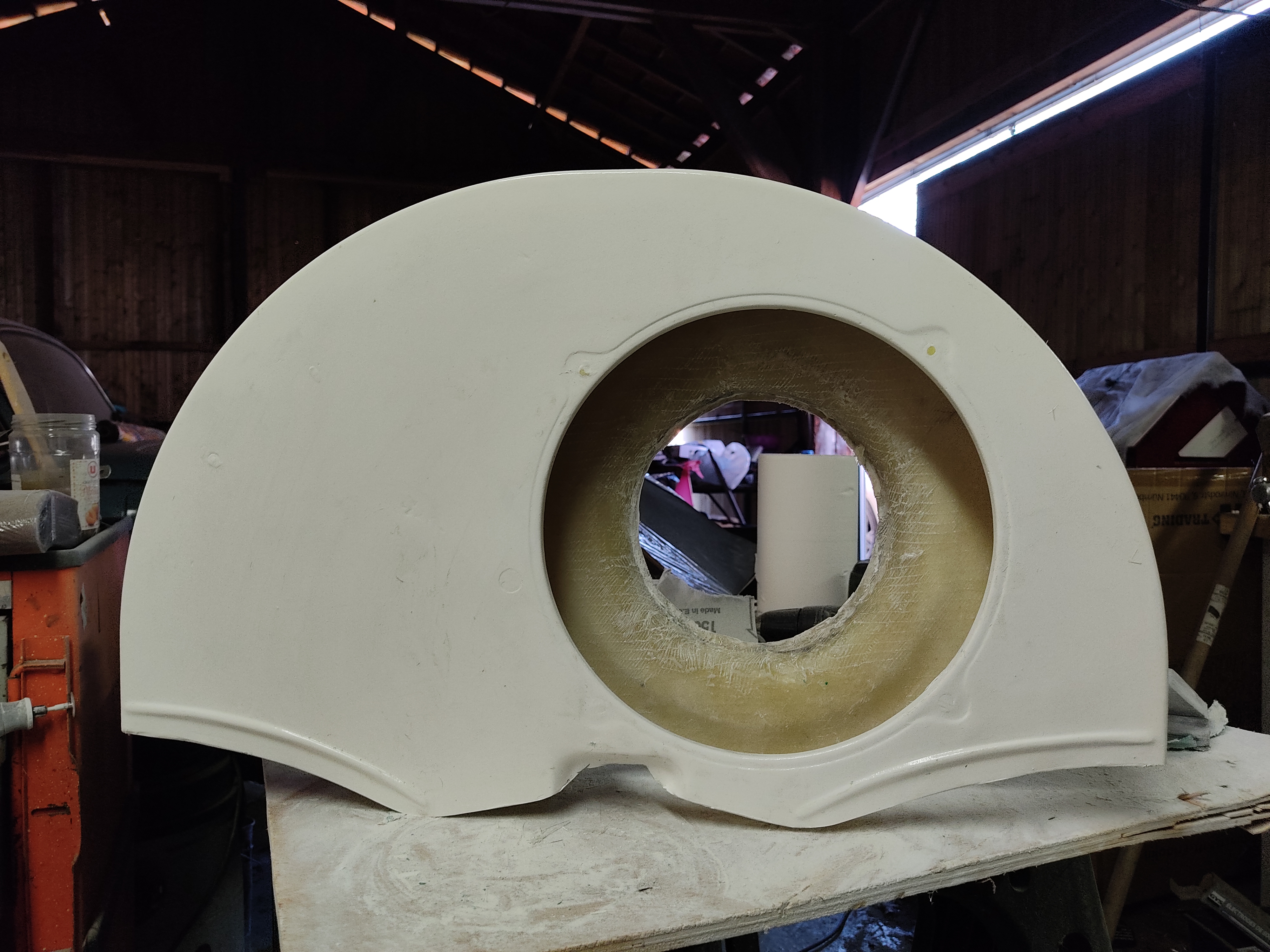

Bien le bonjour.
J aurais une petite question, après combien de temps dois je stratifié du mat et de la résine moule sur le gelcoat moule?
Jusqu'à maintenant je passais mon gelcoat vinylester le matin et 2-3 h après je stratifiais par dessus lorsqu il étais encore un peu tackant.
Dans le cas présent j aimerais poser les gelcoat vinylester ce soir et stratifier demain après midi. C est possible ? Où je risque des décollements du gelcoat ?
C'est possible, pas conseillé mais possible.
Le gel-coat reste forcément tackant puisqu'il ne peut pas polymériser totalement à l'air libre.
Ce qui risque d'arriver n'est pas le manque d'adhérence chimique entre le gel-coat et la stratification mais un décollement du gel-coat sur le moule bien ciré.
Si votre atelier n'est pas trop chaud soit 18° ou moins ça devrait aller mais il y a toujours un petit risque.

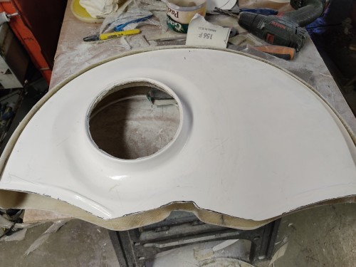

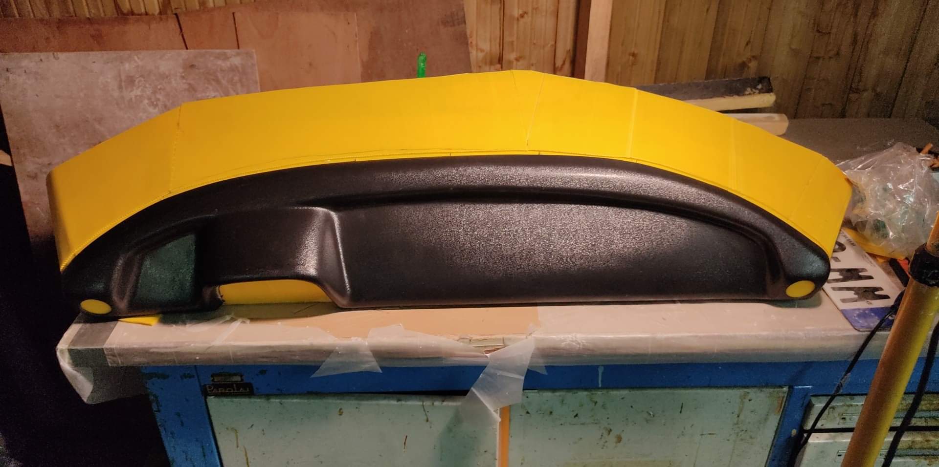

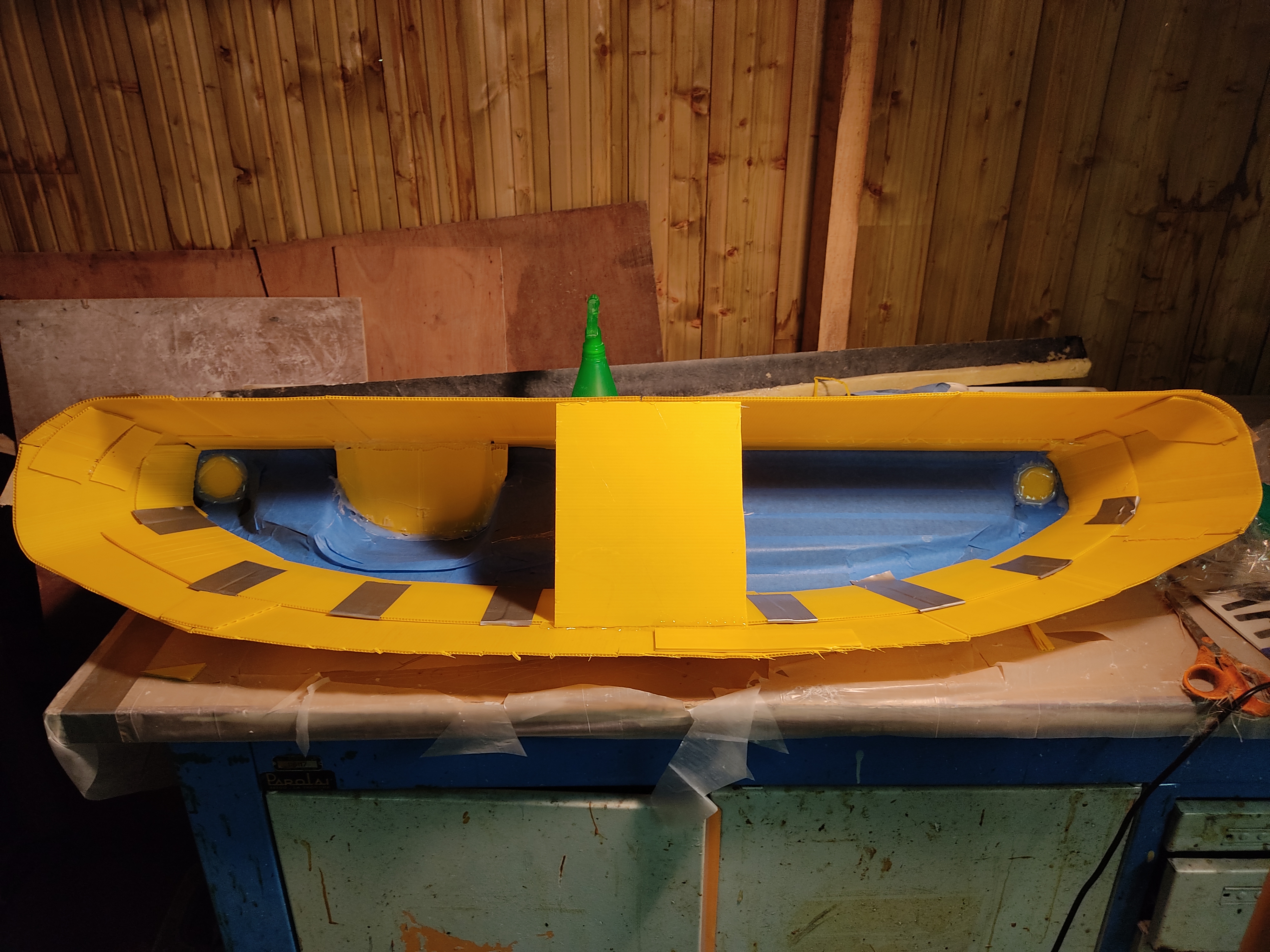

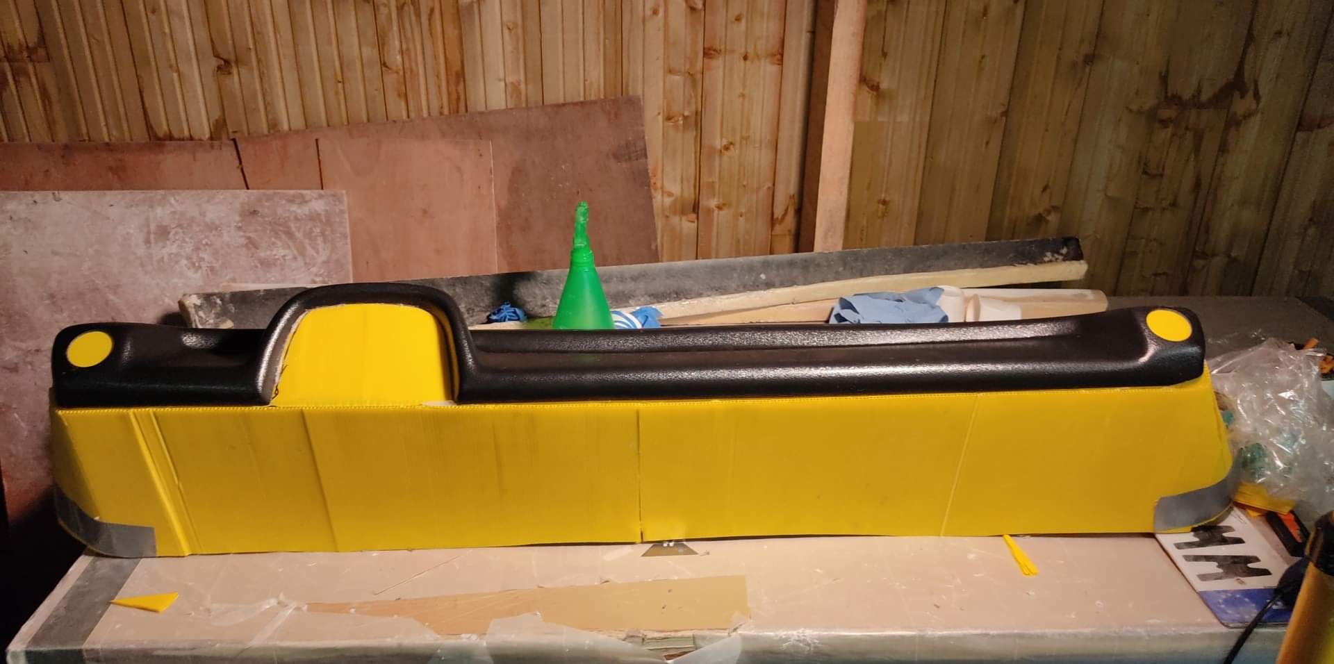

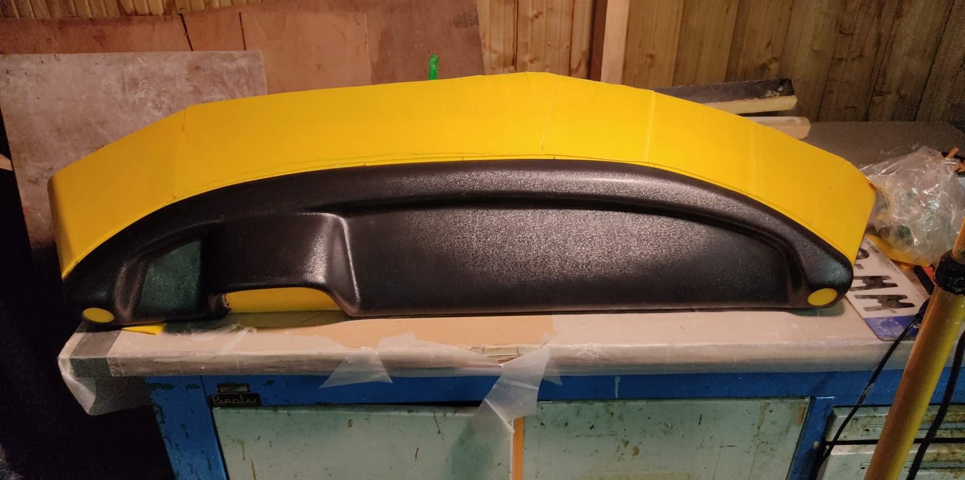

Le décollement gelcoat/ master c est aussi ce qui me fesait peu, en sachant que je met des plaque de pp alvéolaire ( jaune) pour prolonger mon master. Ça a l avantage d être économique, autodemoulant mais souple a la manipulation.
bambouclade a écrit : ↑ven. 13 mai 2022 14:38 en sachant que je met des plaque de pp alvéolaire ( jaune) pour prolonger mon master. Ça a l avantage d être économique, autodemoulant mais souple a la manipulation. received_3294333254129357.jpegreceived_555724116069461.jpegIMG_20220508_164002.jpg
Si j'avais su ça, je vous aurais carrément interdit de gel-coater à l'avance :lol:
