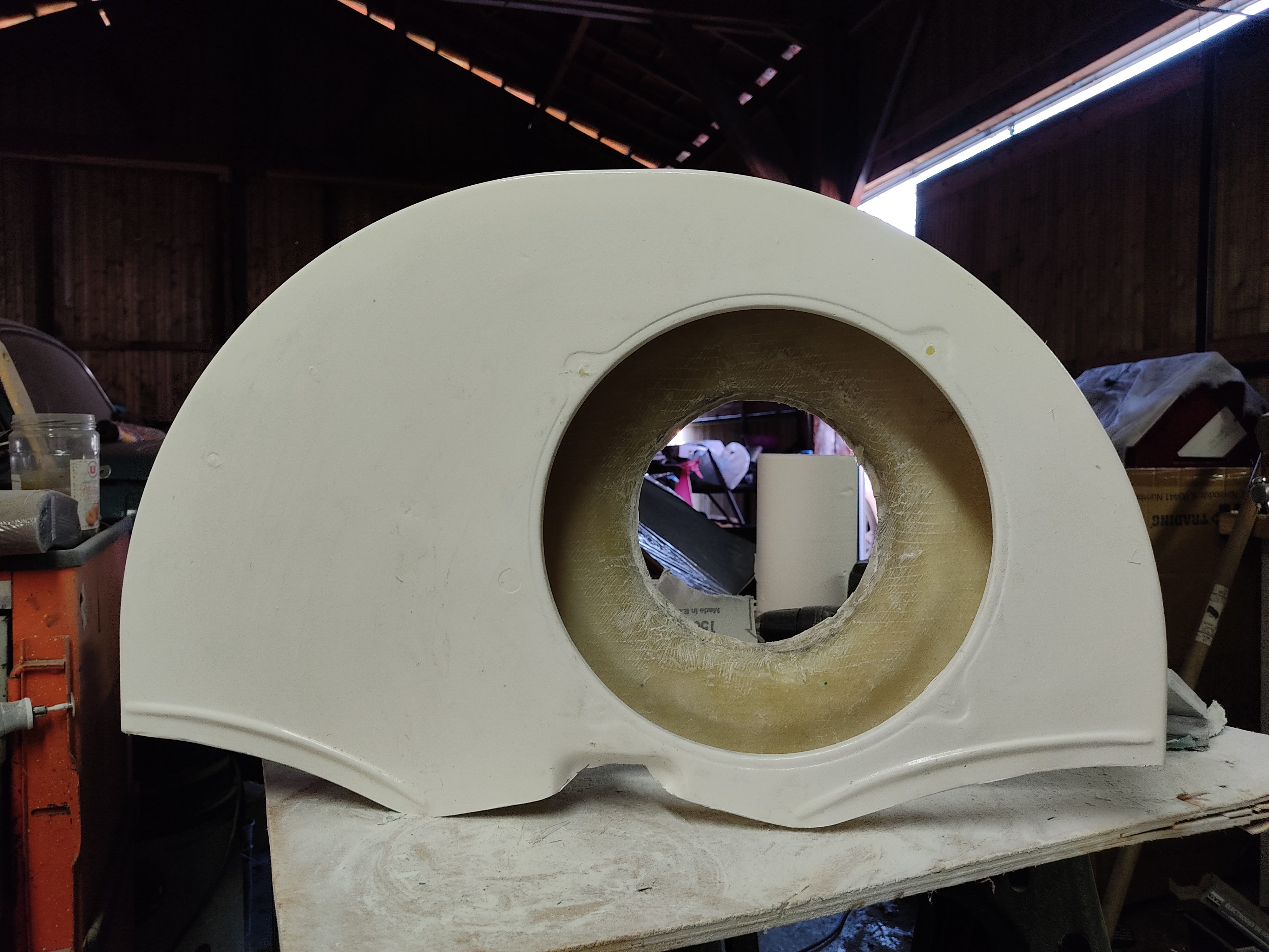

Coiffe de refroidissement finie
Et j en ai profité pour dépoussiérer la vieille
Toute pimpante la "vieille"
Et alors, ce test de tg ça donne quoi si c'est pas une question indiscrète

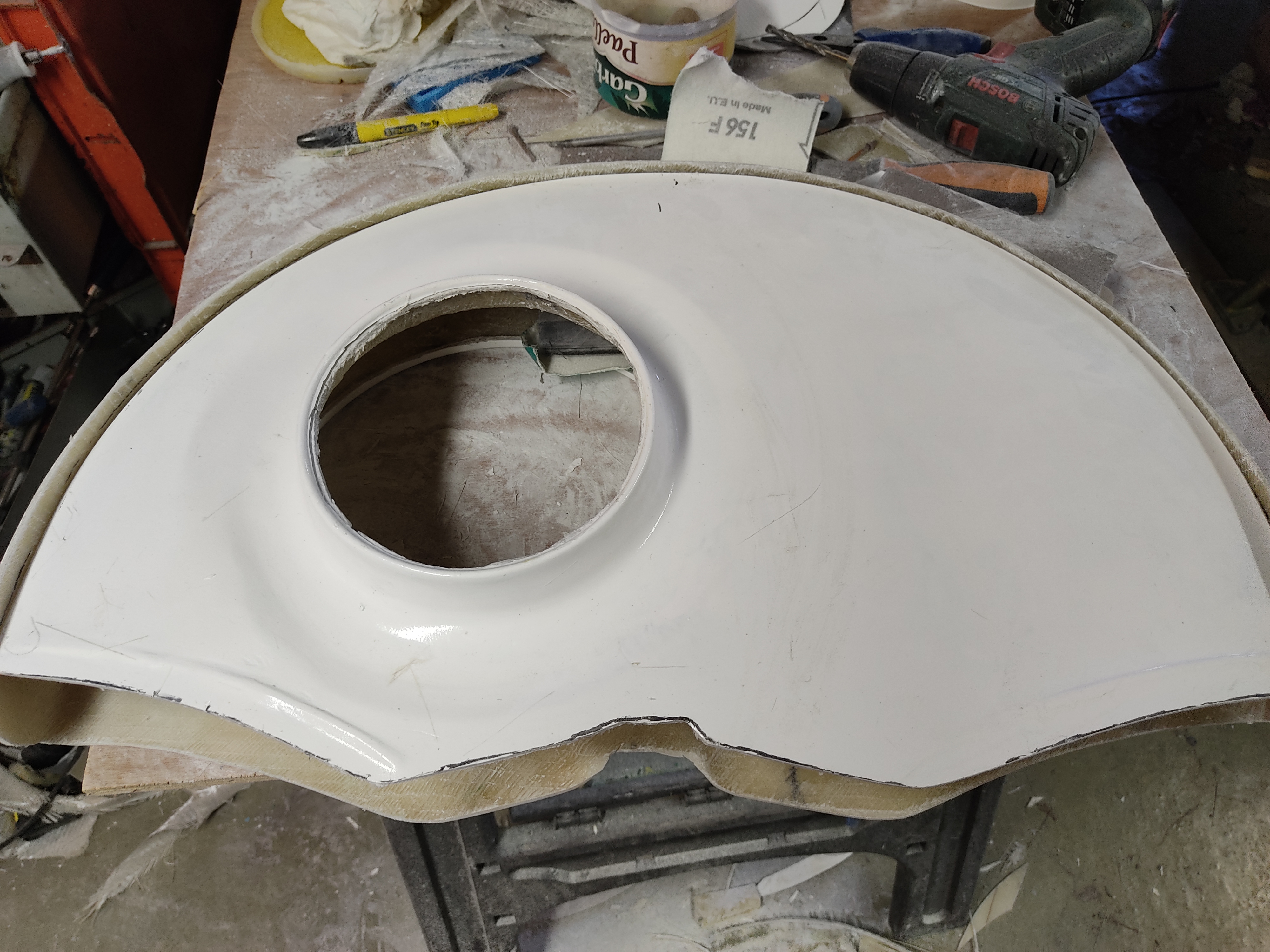

Bien le bonjour.
J aurais une petite question, après combien de temps dois je stratifié du mat et de la résine moule sur le gelcoat moule?
Jusqu'à maintenant je passais mon gelcoat vinylester le matin et 2-3 h après je stratifiais par dessus lorsqu il étais encore un peu tackant.
Dans le cas présent j aimerais poser les gelcoat vinylester ce soir et stratifier demain après midi. C est possible ? Où je risque des décollements du gelcoat ?
C'est possible, pas conseillé mais possible.
Le gel-coat reste forcément tackant puisqu'il ne peut pas polymériser totalement à l'air libre.
Ce qui risque d'arriver n'est pas le manque d'adhérence chimique entre le gel-coat et la stratification mais un décollement du gel-coat sur le moule bien ciré.
Si votre atelier n'est pas trop chaud soit 18° ou moins ça devrait aller mais il y a toujours un petit risque.
