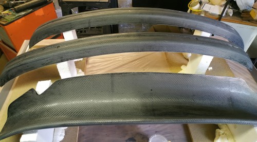

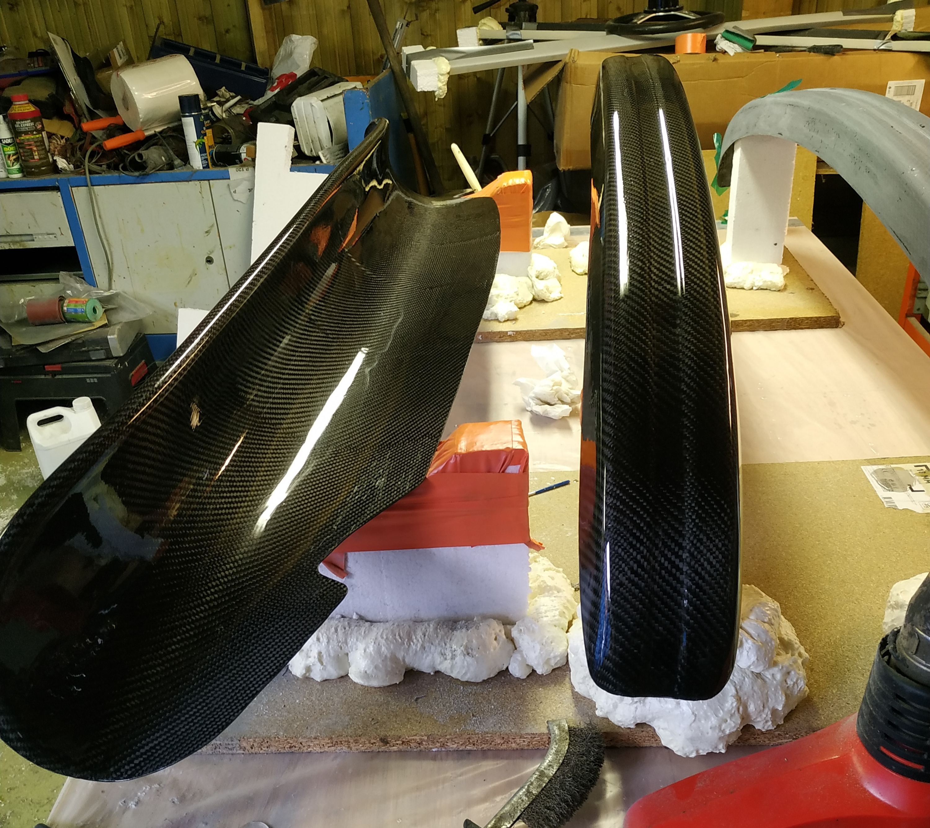

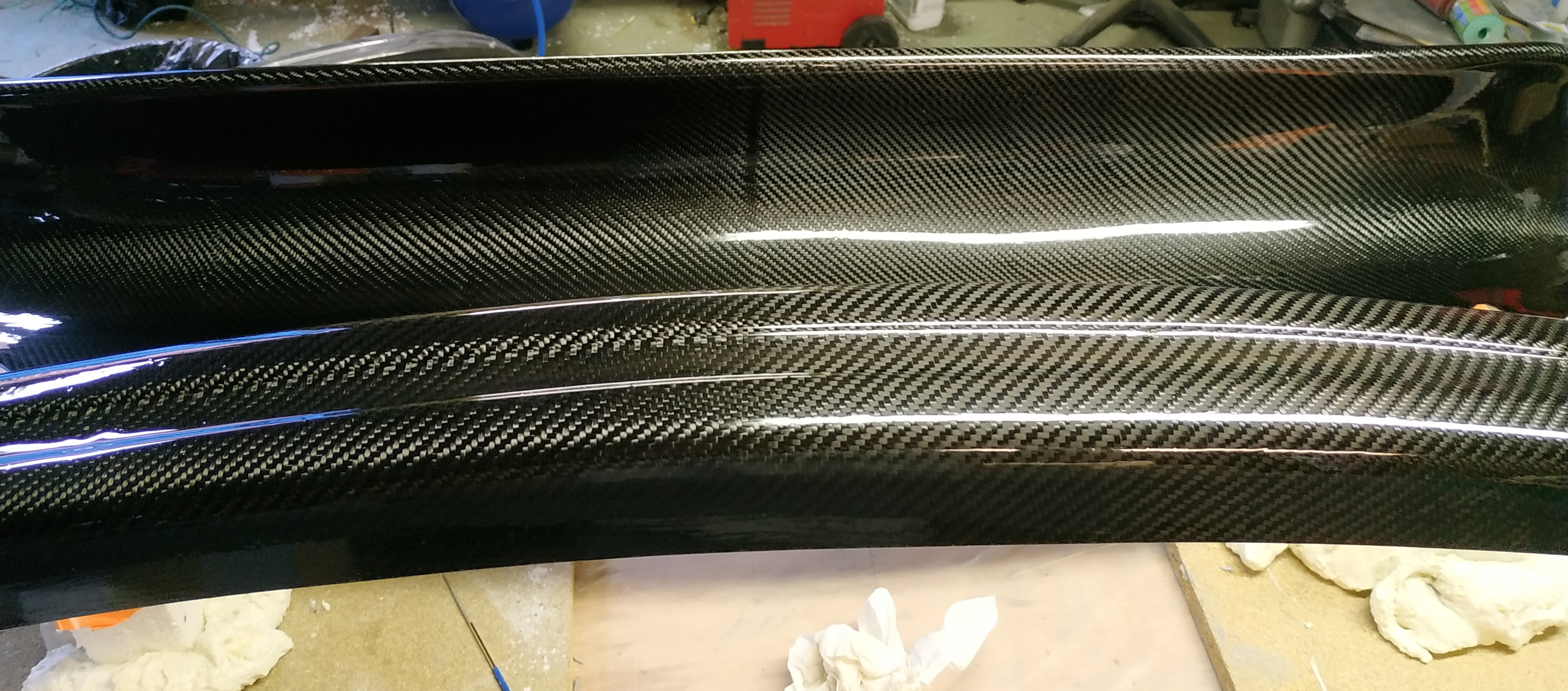

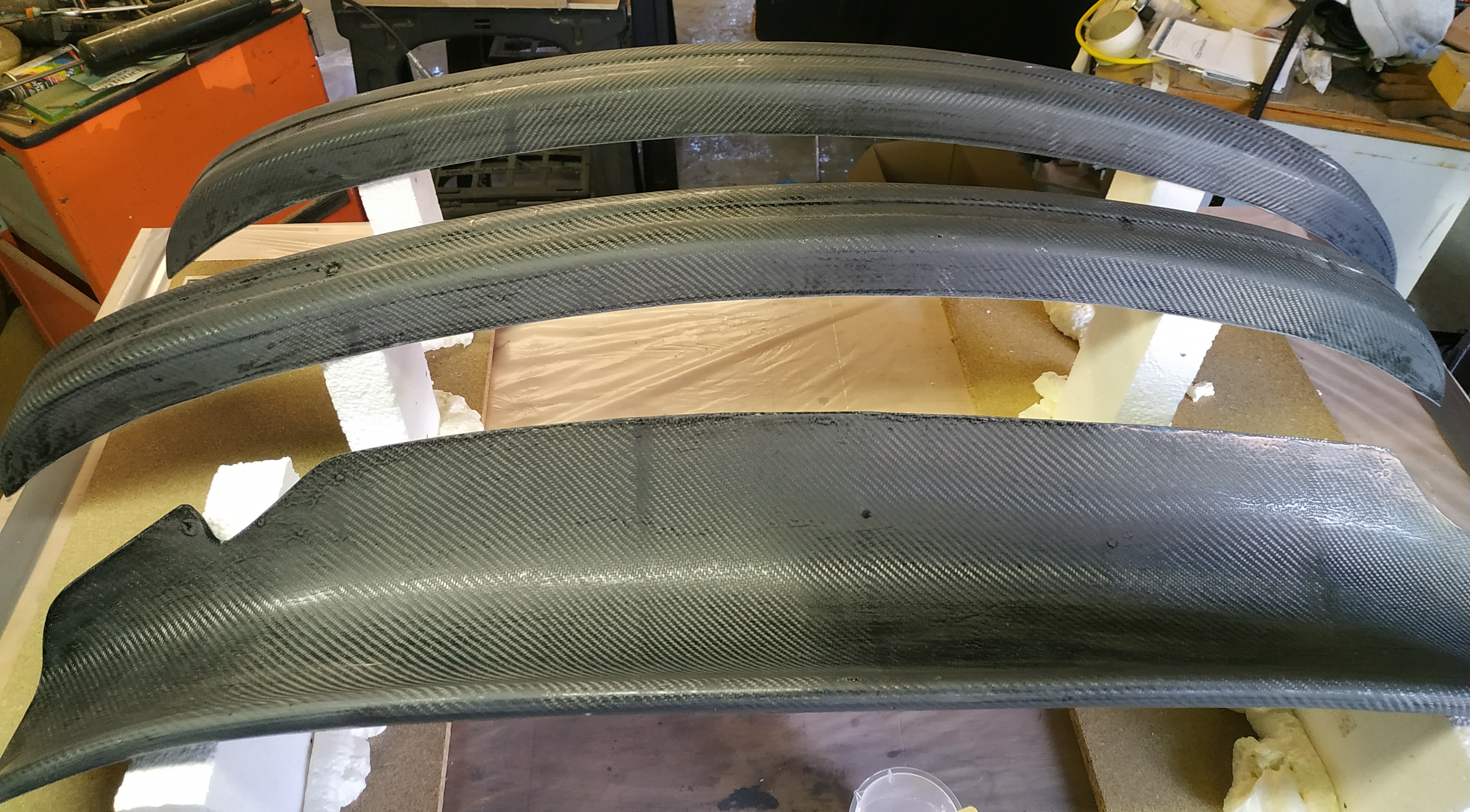

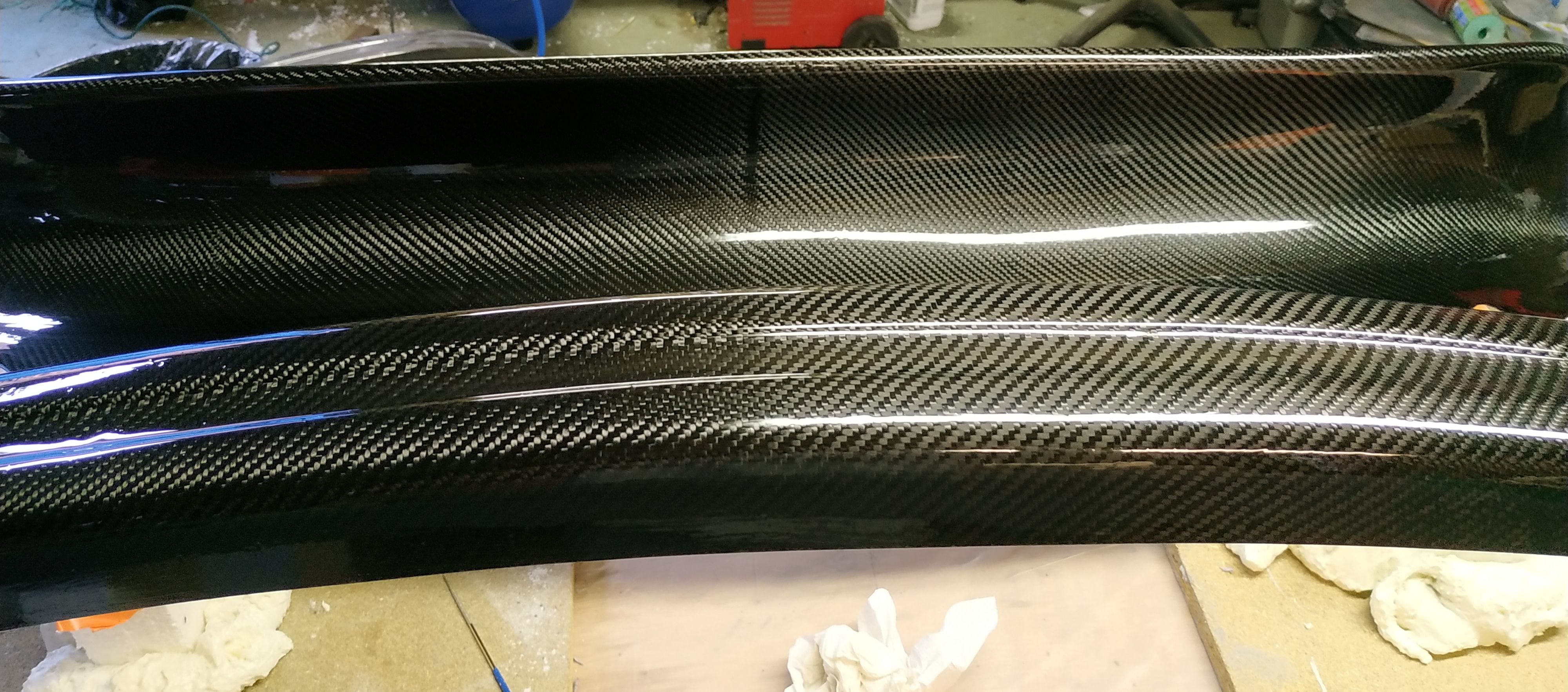

J ai fait un premier glaçage sur mes trois éléments déjà fabriqué. J étais assez mitigé sur le résultat mais après une bonne scéance de ponçage suivi d un deuxième glaçage tout mes doutes se sont envolés.
Ponçage avant premier glaçage
Deuxième glaçage
Deuxième glaçage
Deuxième glaçage
Deuxième glaçage
Ben voilà ! C'est très réussi :D
Le ponçage, c'est ch*** mais incontournable dans ce métier ; la consolation c'est que ça donne d'excellents résultats l'huile de coude :P
