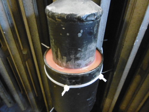

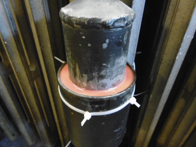

J'ai essayé de refaire l'amortisseur caoutchouc d'un cardan de voiture avec le KIT ÉLASTOMÈRE POLYURÉTHANE EL55 Référence EL55K2
http://www.boutique.resines-et-moulages ... el-55.html

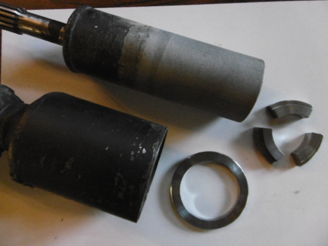

Les pièces ont été sablées. j'ai utilisé 138g de PU et 112g de durcisseur.
J'ai laissé durcir 4 jours à température ambiante.
L'adhérence avec la partie interne a été insuffisante et la pièce à tournée presque immédiatement juste en sortant du garage.
Ou est l'erreur?

C'est bien un amortisseur de couple. Dans le montage d'origine, c'est du caoutchouc qui a été polymérisé à chaud qui comble l'espace entre les deux pièces. La polymérisation faisant dilater le caoutchouc, celui-ci se retrouve sous pression et bloque les deux pièces. Il n'y a pas d'adhérence du caoutchouc sur le fer, c'est uniquement la pression qui tiens l'ensemble. C'est pour cela que quand on met un PU à la place, il faut absolument une très bonne adhérence. Les pièces sont lisse, il n'y a pas de dispositif genre ergot d’entraînement.
Après sablage, la surface est asses granuleuse, ne faudrait-il pas faire un polissage pour avoir une surface d'accroche plus lisse. (c'est peut-être le rôle du primaire d'accrochage) ?

Je comprends mieux mais effectivement je ne pense pas que vous arriverez à obtenir suffisamment d'adhérence, les effort sont trop important.
Il faut créer une accroche mécanique, pour cela l'idéal serait à mon avis de venir souder si c'est possible des barres sur les tubes ou peut-être simplement faire des trais de soudure.
Concernant le primaire je pourrais vous faire passer un échantillon pour tester, faite la demande par la rubrique contact de la boutique.
Dernier point, êtes vous sûr de la dureté shore car généralement sur ce type de pièce on est sur des dureté plus élevè et nous préconisons plutôt le PU noir 80 shore: http://www.boutique.resines-et-moulages ... shore.html
Ce produit est vraiment la référence pour ce type de réparation.
