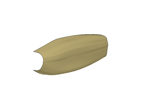

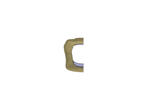

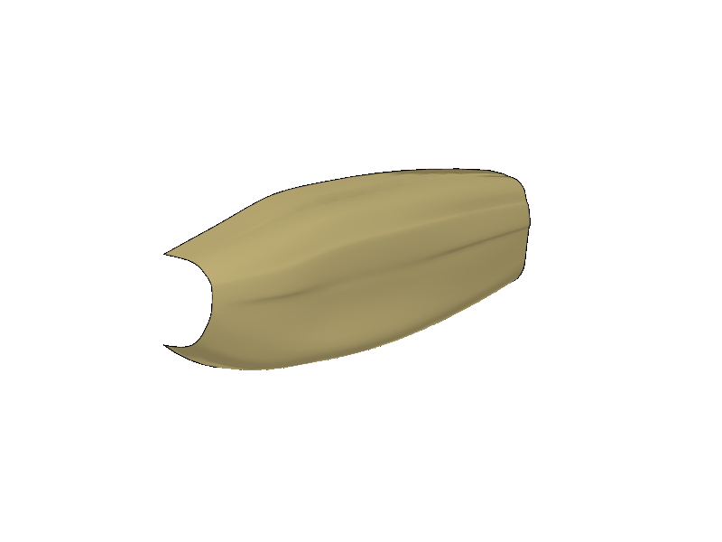

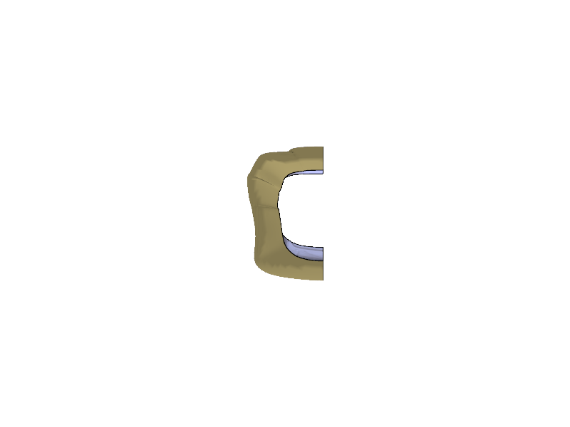

Mon logiciel de dessin était en carafe hier, voici quelques photos. C'est un premier jet bien sûr. L'idée c'est effectivement de disposer des varangues dans le plan transversal. Je n'avais pas songé au risque de poinçonnement, en effet. ça dépend de la raideur de la coque...
La partie de la coque en photo fait environ 40 cm de long sur 13 de haut.

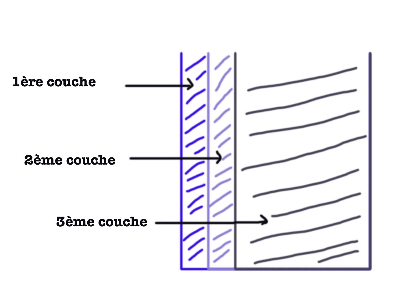

bayard a écrit : ↑mer. 3 févr. 2021 20:35
Ah, ça c'est bon à savoir ! Je l'ignorais complètement, qu'est-ce qui fait la différence ? J'avais lu que le mat apportait davantage de rigidité en compression et était plus facile à appliquer sur des surfaces courbes. ça ne marche pas bien avec l'epoxy ?
Le mat pour stratifier avec une résine époxy possède un liant différent de celui pour polyester ; il est essentiellement destiné à des réalisations sans finesse, de l'industrie.
Si vous voulez absolument en insérer, rien n'empêche voir ICI si vous pensez que votre projet s'y prête ; il ne supporte pas plus que les autres des angles à 90%, les courbes c'est sans soucis pour tous les mats et tissus. C'est effectivement rigide mais moins qu'un carbone.
Si vous avez des contraintes de poids, ne pas oublier que ça alourdit le mat.

bayard a écrit : ↑mer. 3 févr. 2021 20:35Mon logiciel de dessin était en carafe hier, voici quelques photos. C'est un premier jet bien sûr. L'idée c'est effectivement de disposer des varangues dans le plan transversal. Je n'avais pas songé au risque de poinçonnement, en effet. ça dépend de la raideur de la coque...
Et oui, on n'y pense jamais au poinçonnement :P en principe sur un engin composite qui risque de prendre des coups ou bien de subir des pressions, ce qui arrive forcément à des engins de mer, on applique un vide d'air entre la paroi à varanguer et la varangue elle-même.
Sur un voilier type IMOCA par exemple qui en voit des vertes et des pas mures question prendre des coups, il s'agit de glisser de la mousse (Airex par exemple) entre la coque et la varangue avant de stratifier. Lorsque le choc ordinaire survient le vide d'air même tout fin permet d'amortir et d'empêcher la varangue de passer à travers la cloison. Pour un gros crash pas prévu, rien de résiste.
Il me semble qu'un primaire d'accrochage sur l'ASA poncé plus deux ou trois carbone-époxy avec du mat entre si vous le souhaitez, ça serait suffisant pour une forme en ogive de 40 cm. Il ne serait peut-être pas nécessaire d'ajouter des varangues mais plutôt des raidisseurs longitudinaux comme des lices… à voir il me semble.

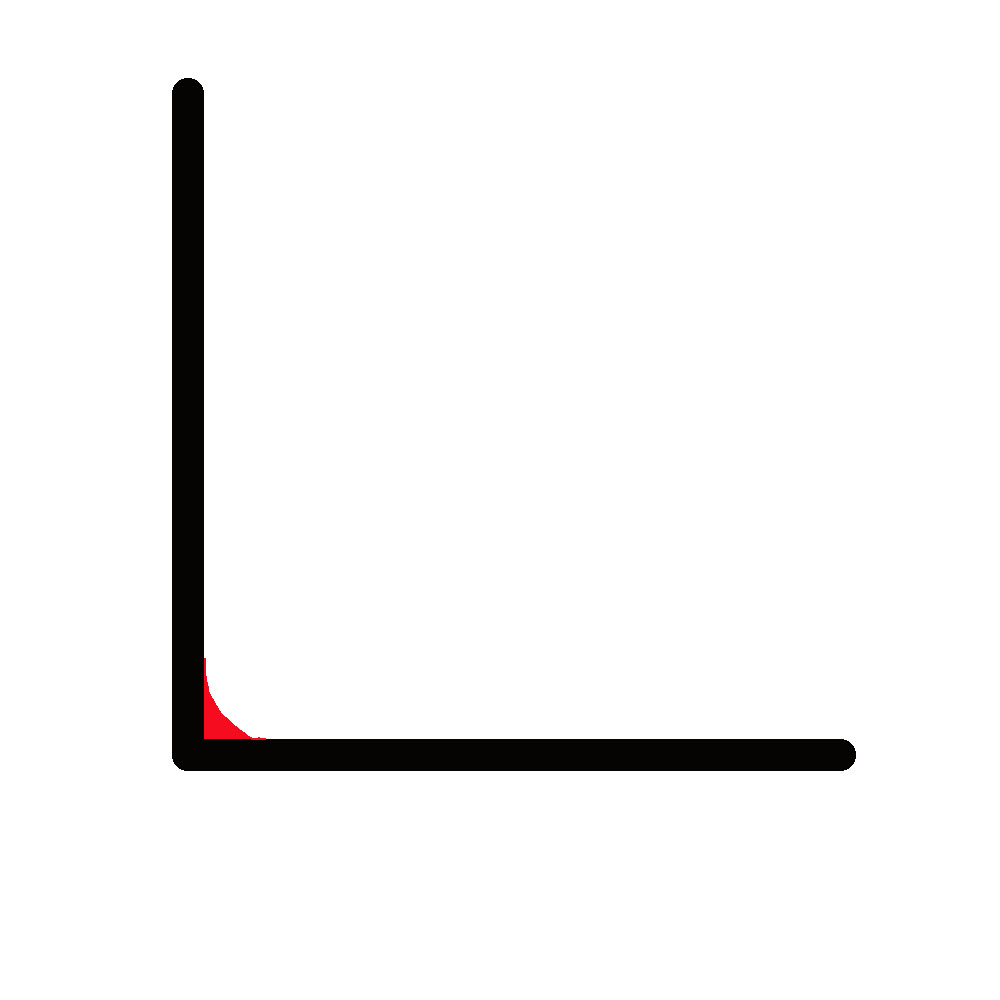

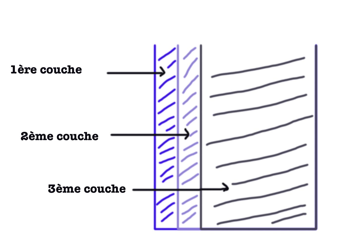

bayard a écrit : ↑jeu. 4 févr. 2021 12:26 je ne suis pas sûr toutefois de comprendre ce que vous entendez par "avant de stratifier"... C'est parce que la varangue est intégrée au stratifié ? Je pensais installer les varangues après avoir stratifié, ça me semble plus pratique.
Vous fabriquez votre coque puis vous fabriquez en dehors les varangues. Ensuite vous les stratifiez à la coque en prenant soin de laisser un fin vide entre coque et varangue et en appliquant vos tissus de liaison du moins large au plus large pour répartir les efforts. Il faut avant de stratifier, faire des joints-congé qui permettent de maintenir les varangues en place et surtout de casser les angles droits.
Joint-congé :
chevauchement de la liaison :
Dans votre cas les tissus sont répartis de chaque côté de la varangue
