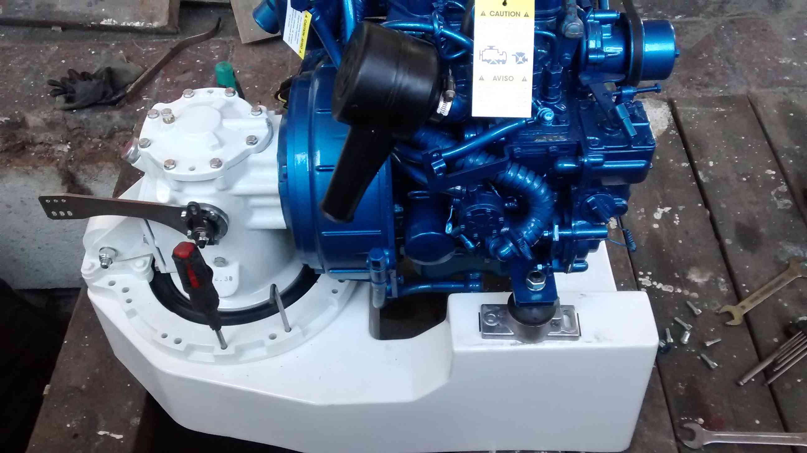

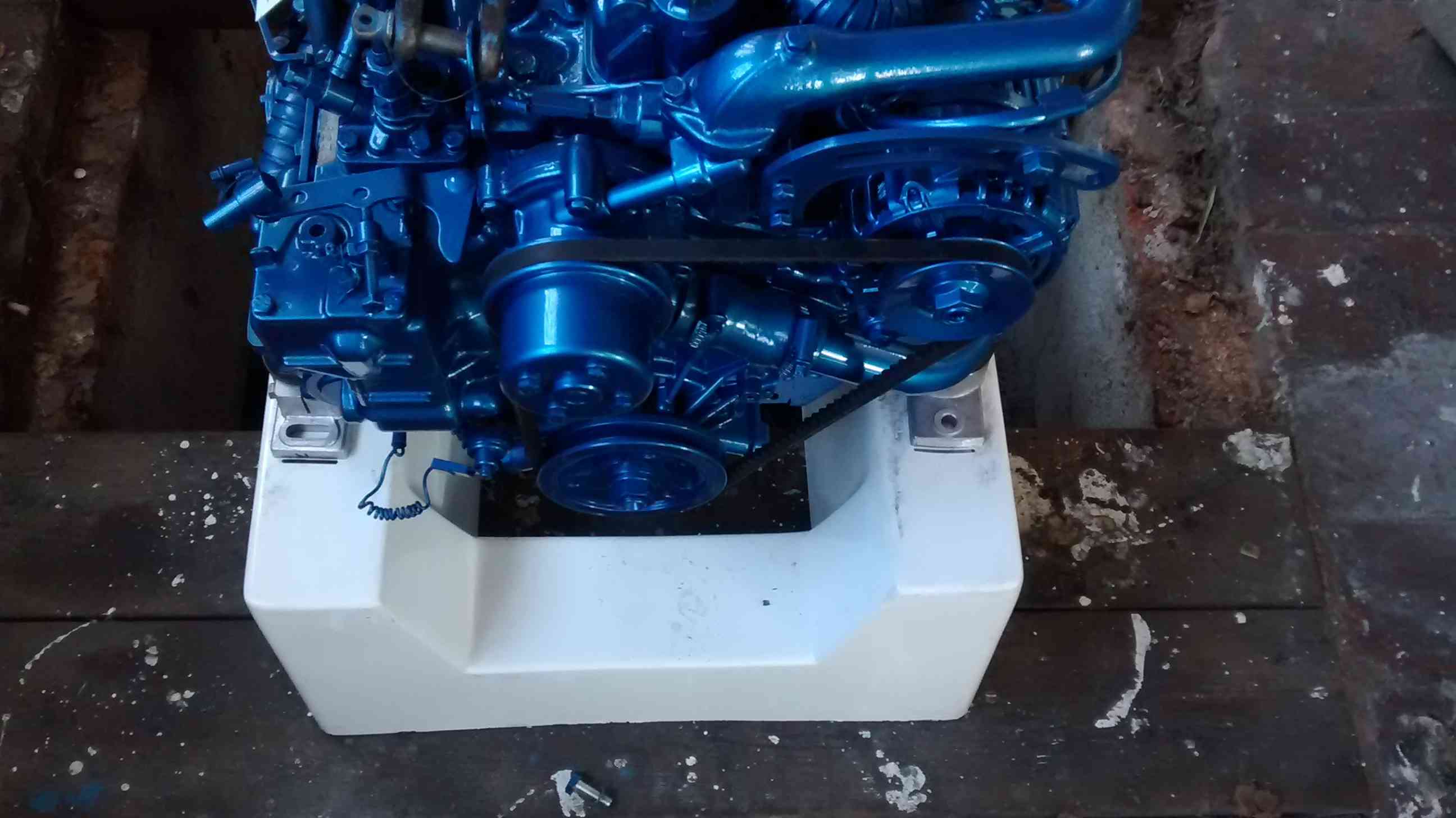

Voila les photos, le moteur + son sail drive pésent env 100 kg, le berceau polyester mesure 850 mm de long, 500 de large...pour une épaisseur (fibres + gel coat d'environ 5 mm...
concernant les tissus, dans le cas donc d'une application de résine polyester, quel difference cela ferait il de
-poser 6 tissus de 300 g
ou
-poser 4 tissus de 450 g
merci d'avance...
