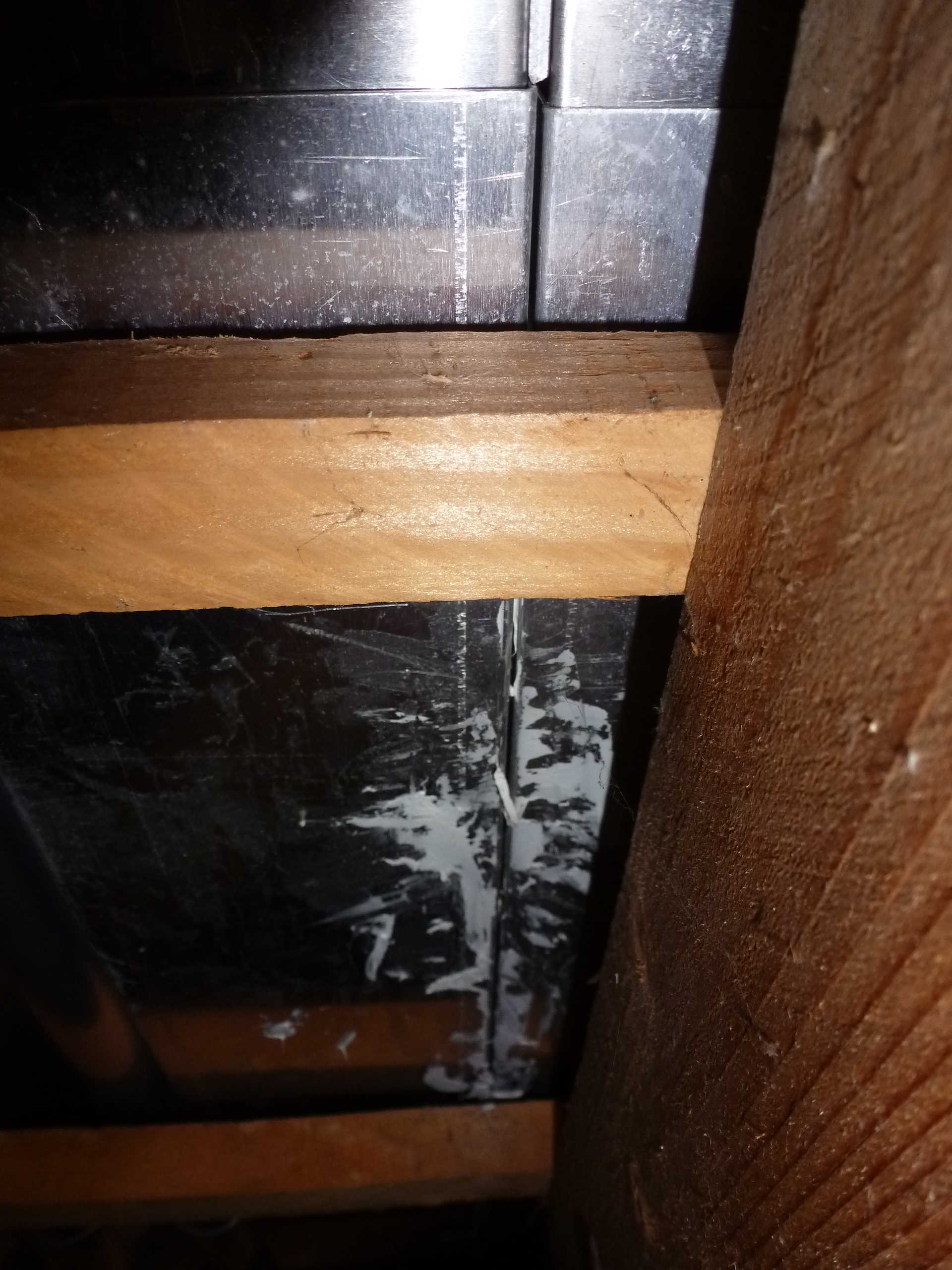

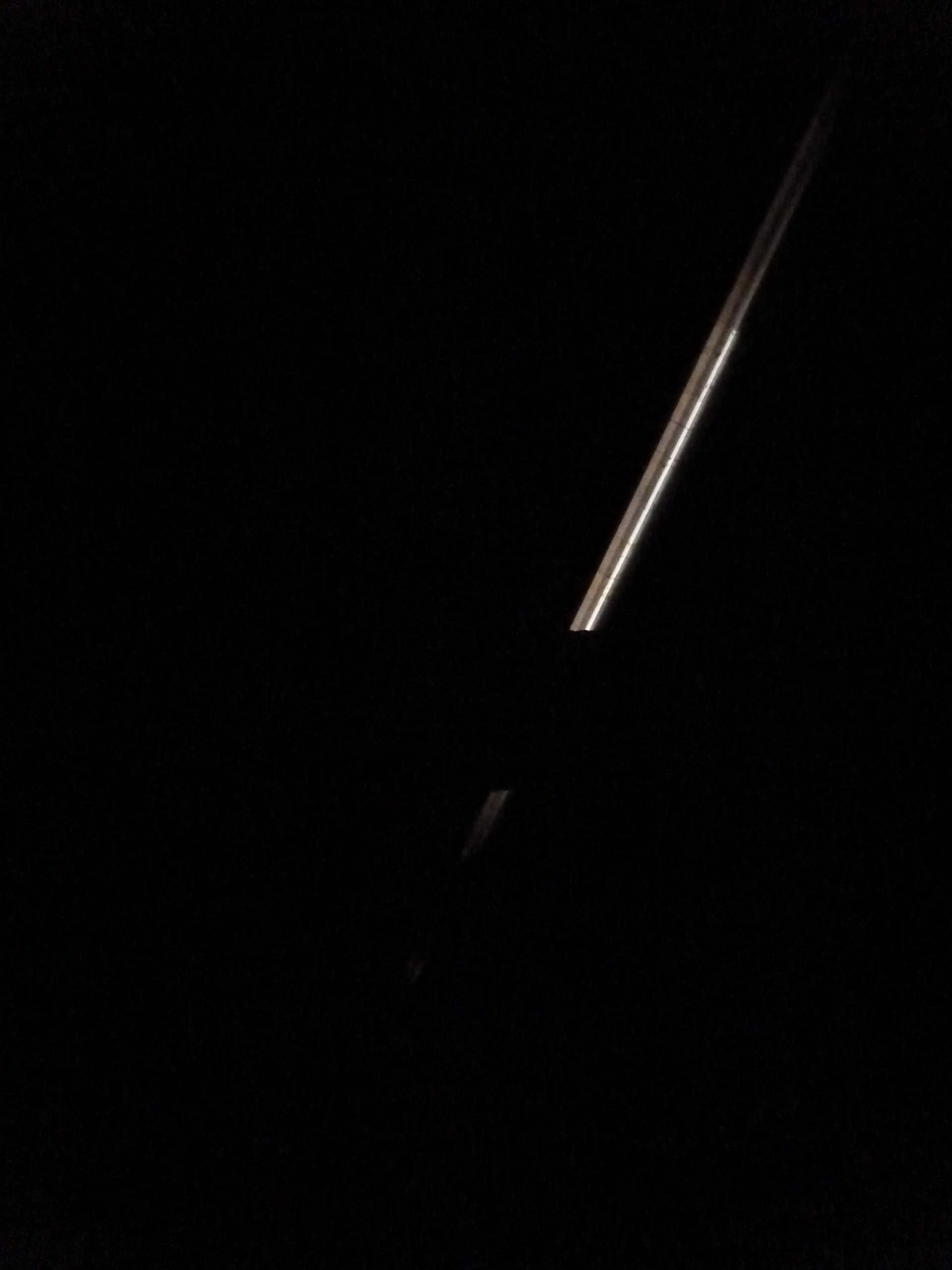

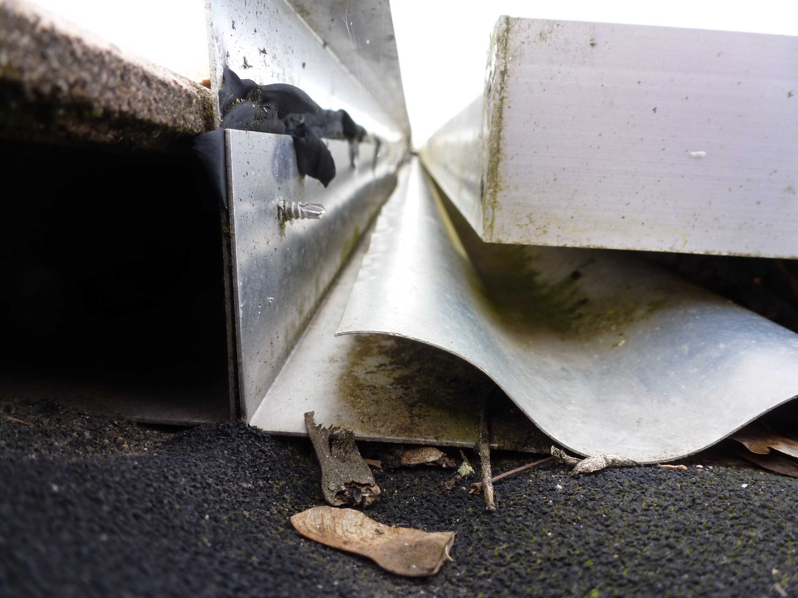

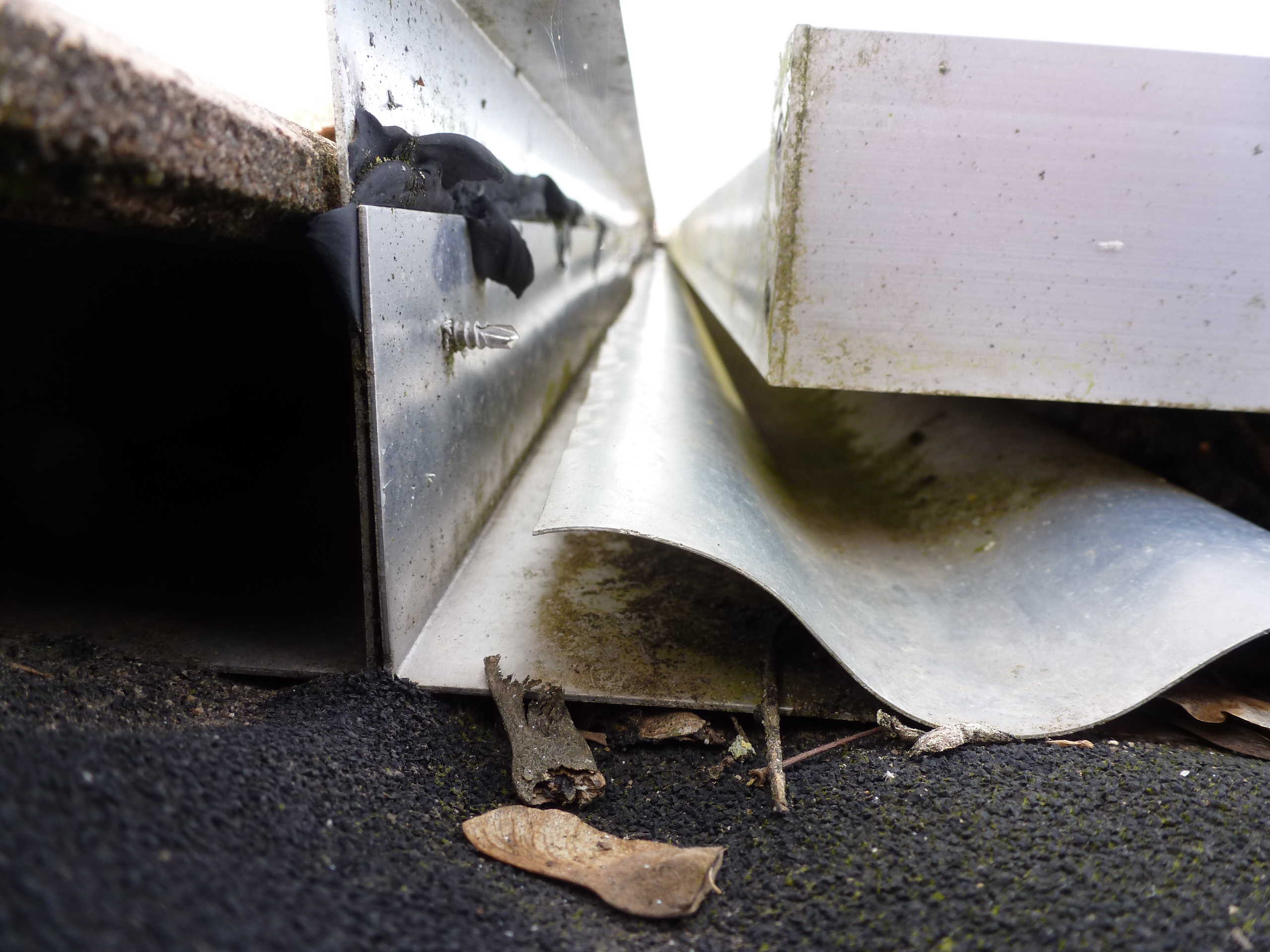

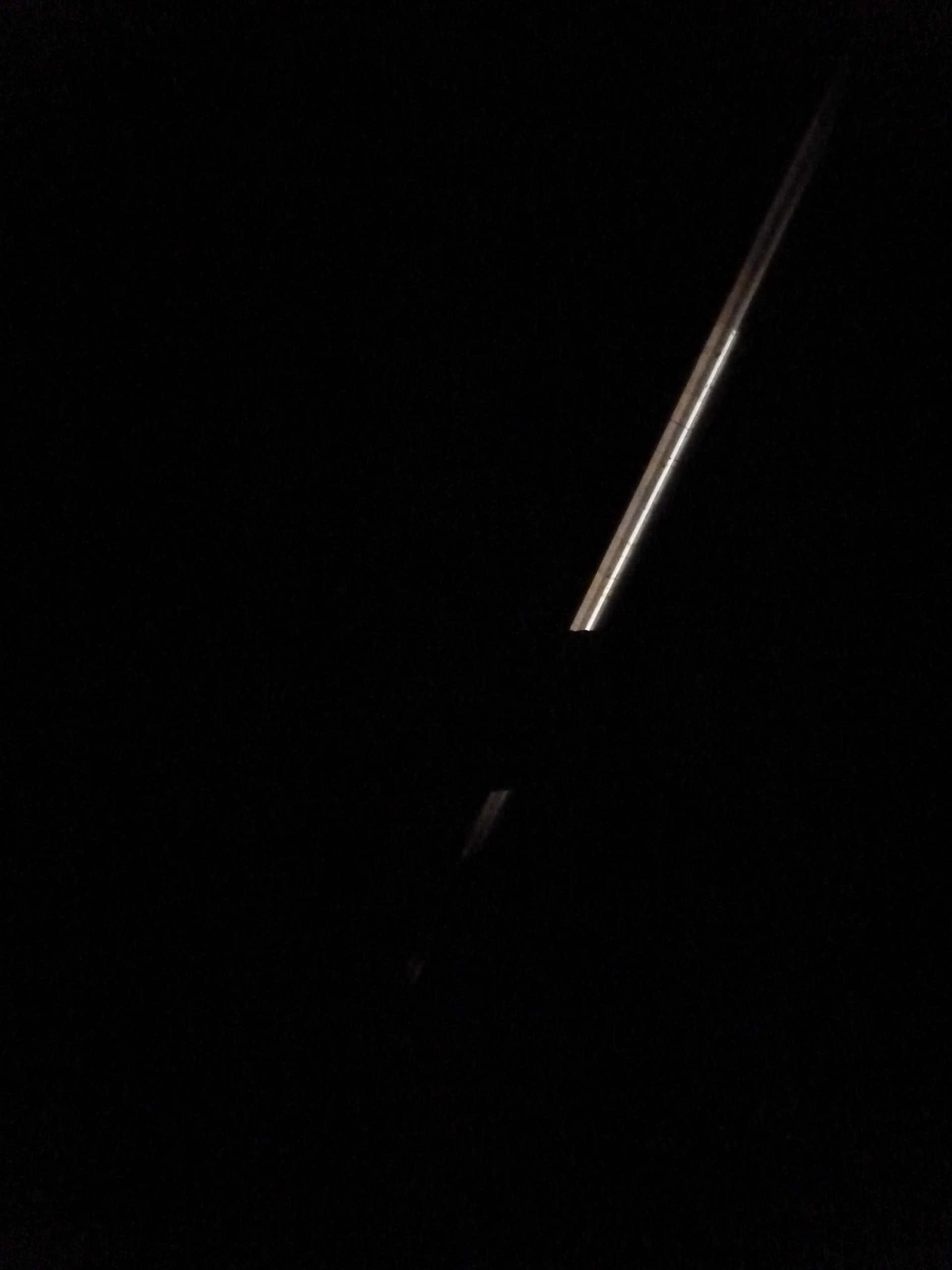

Je vous transmet les photos (in situ).
Rem : correction (fibre polyester) --> fibre de verre 300g/m2
Merci pour les conseils.
Messages : 9949
Re: Etanchéité entre deux plaques d'aluminium
D'après vos photos et ce que je comprends de l'affaire, ça confirme que j'imagine mieux un produit qui reste souple pour épouser les dilatations-contractions dues aux températures variables.
Attendez qu'un collègue passe par ici pour vous donner son sentiment.
Entre les deux tôles fixées l'une à l'autre par les vis à tôle et ou il y a une espèce de goudron noir qui déborde.
Vous connaissez la nature ?
Parce que de la résine époxy au chalumeau.... j'ai comme un très gros doute !
Pour des questions de comptabilité, j'aurais tendance à vous dire de venir faire cette étanchéité au RTV 732 qui ne bougera pas dans le temps et suivra les dilatations.
http://www.boutique.resines-et-moulages ... 10-ml.html" onclick="window.open(this.href);return false;
L'application devra se faire par le toit, pas par les combles.
