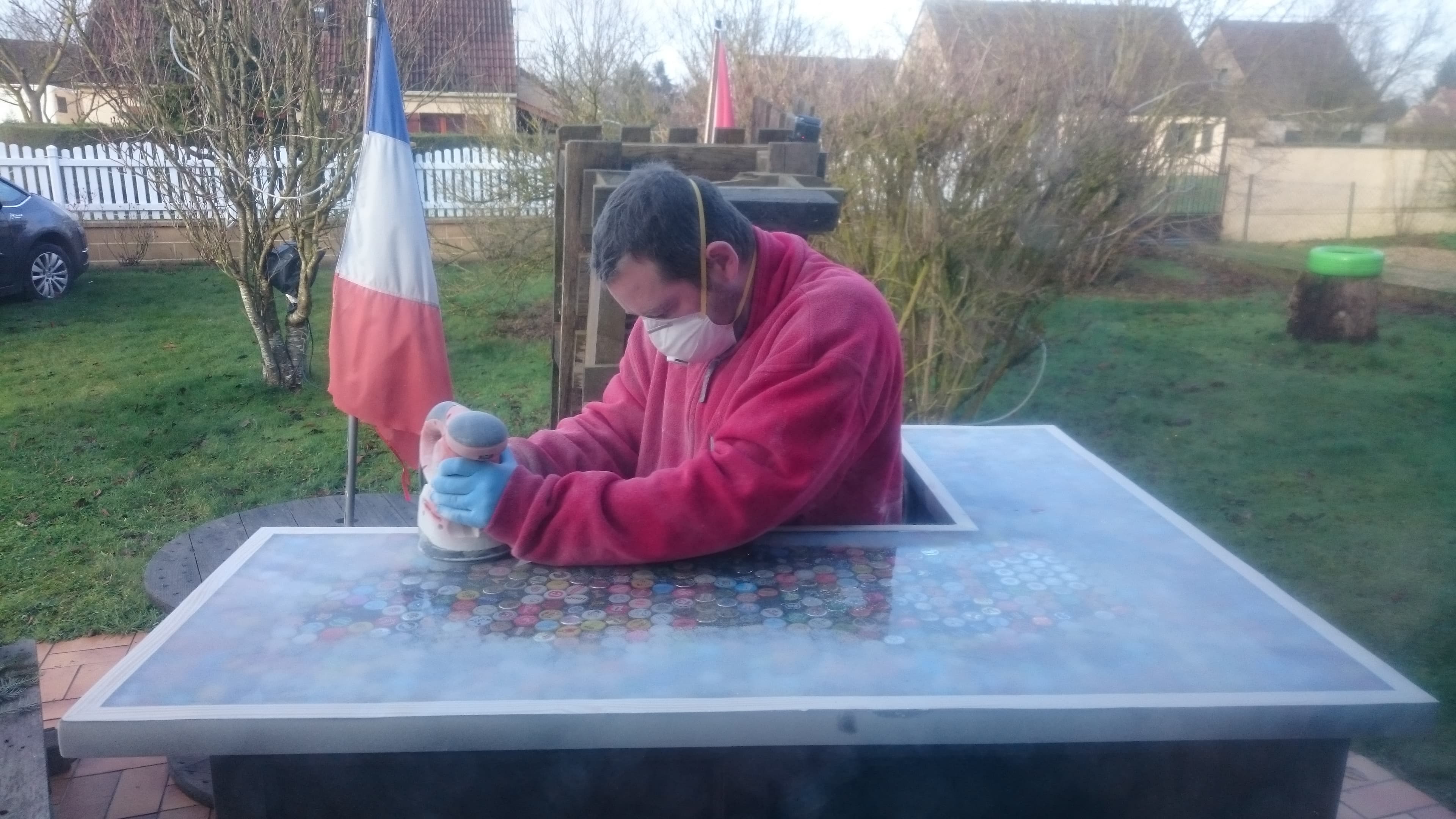

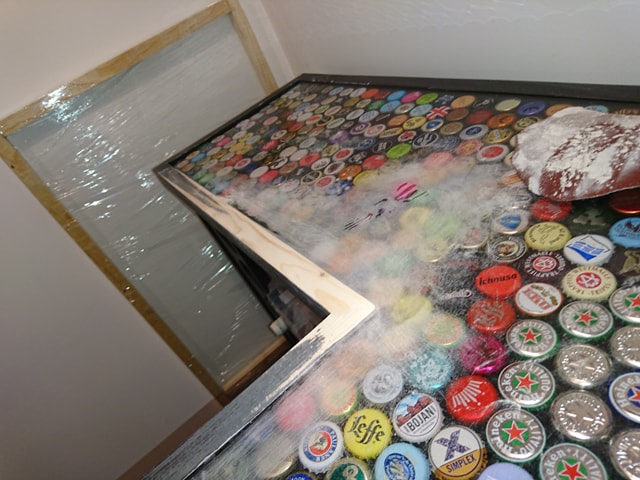

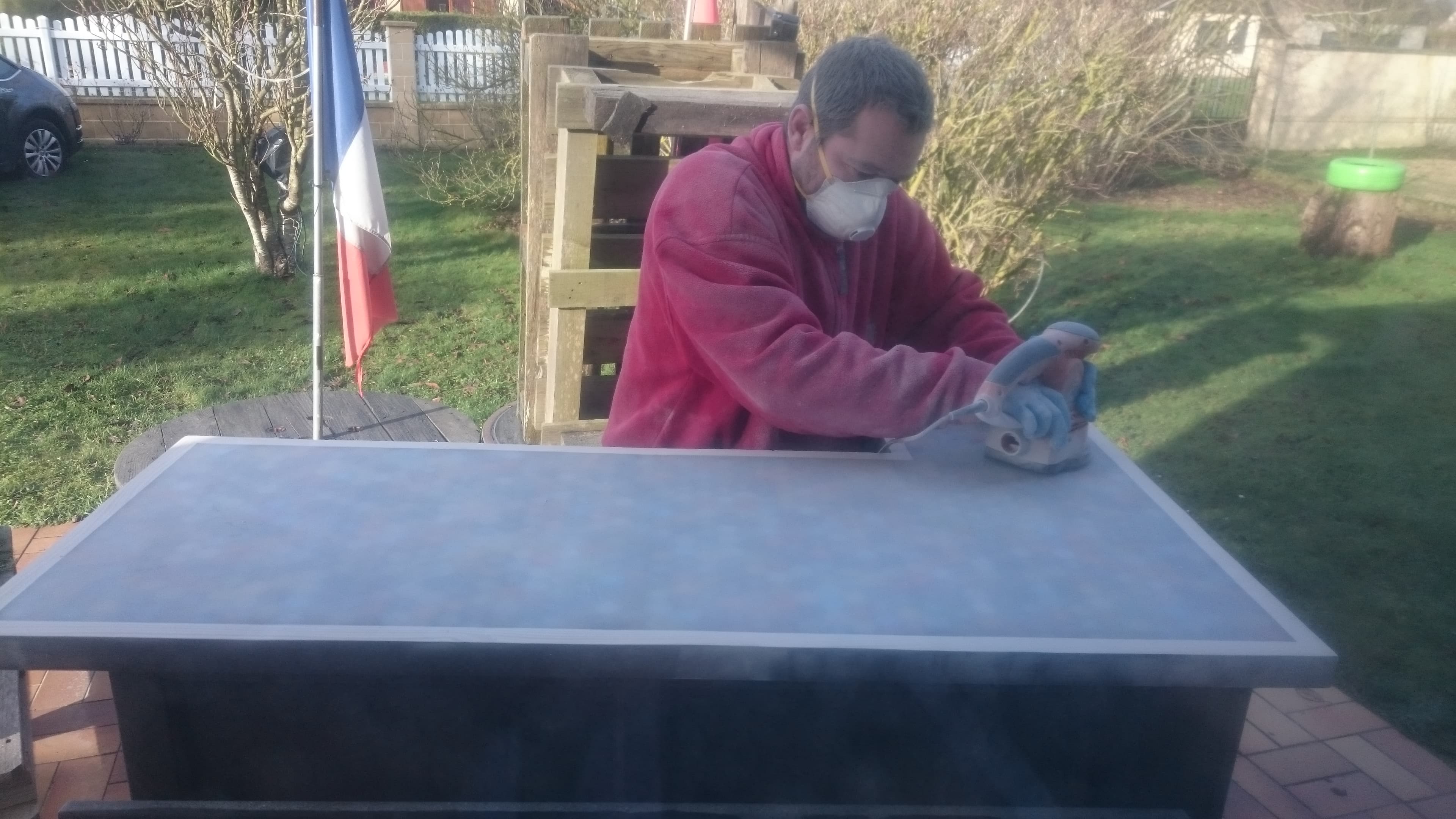

jujullin a écrit : mar. 17 déc. 2019 08:59 … j'ai dans certain angles un léger décalage entre mon niveau de résine et le bord de mon comptoirs. J'ai de se fait une question. "Une fois la résine durcis ; Est il possible de re-couler "des retouches" de résine par dessus sans que cela ne se vois ?
Oui c'est possible : il faut poncer fin aux endroits où vous voulez re-couler mais cela se verra peut-être, difficile à dire sans voir "en vrai". Et de toute façon il faudra bien poncer là où la résine re-coulée vient mourir sur la couche déjà faite car il y aura forcément un effet d'épaisseur disgracieux.
Peut-être que le mieux est l'ennemi du bien puisque votre plan est une réussite, à vous de voir.
Bon courage pour le cession ponçage ! C'est le plus pénible dans ce genre de réalisation.

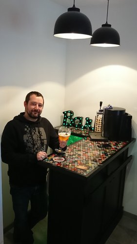

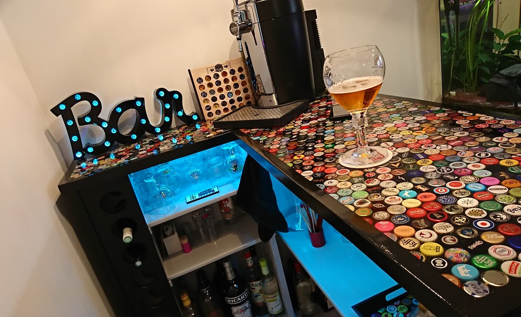

Je touche au BUT !!! Cela fait plus d'un an que je suis sur ce projet et je suis certain de pouvoir m'y poser ce soir.
L’étape ponçage n'est pas la plus simple mais avec un peu de minutie ça se passe très bien. Il ne me reste plus qu'a mettre une deuxième couche de vernis dans la matinée et a poser l’éclairage intérieur.
Un grand merci a FORUM-RESINES.NET pour leur disponibilité et leur conseil dans l'utilisation de leur produit (qui soit dit en passant et de tres bonne qualité)
Si je peux renseigné a l'occasion ce sera avec plaisir. ; J'ai filmé la totalité du processus et quand j'aurais un peu de temps je ferais un montage vidéo. Je viendrais vous tenir informé.
Bonne continuation a tous

jujullin a écrit : dim. 22 déc. 2019 09:48 Je touche au BUT !!! Cela fait plus d'un an que je suis sur ce projet et je suis certain de pouvoir m'y poser ce soir.
Bravo ! Belle réussite :D
jujullin a écrit : dim. 22 déc. 2019 09:48Un grand merci a FORUM-RESINES.NET pour leur disponibilité et leur conseil dans l'utilisation de leur produit (qui soit dit en passant et de tres bonne qualité)
Merci beaucoup, je transmettrai aux gars de la Boutique ça leur fera plaisir.
Les produits qui sont commercialisés en petites quantités pour les amateurs sont les mêmes que ceux qui sont proposés aux professionnels et nous les testons tous avant mise en boutique mais la réussite tient à vous qui avez respecté les usages de cette chimie qui demande du soin et de la patience.
jujullin a écrit : dim. 22 déc. 2019 09:48Si je peux renseigné a l'occasion ce sera avec plaisir. ; J'ai filmé la totalité du processus et quand j'aurais un peu de temps je ferais un montage vidéo.
Oui ça serait sympa ça !
Passez de bonnes fêtes à admirer votre œuvre qui en vaut la peine :D

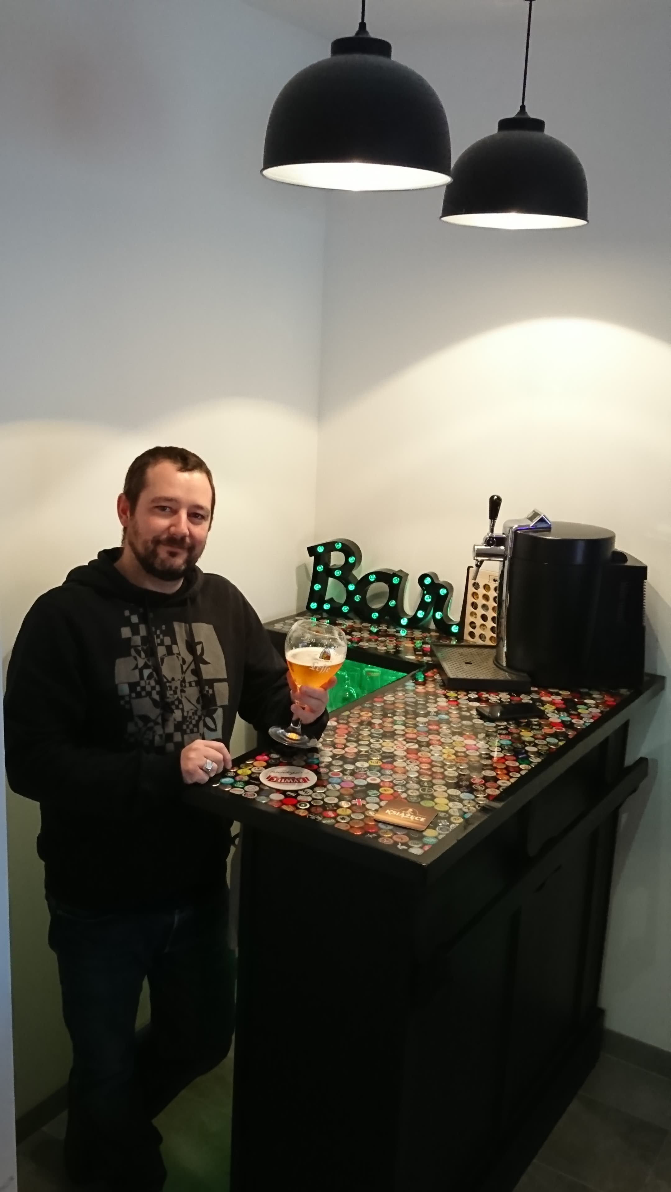

Passez de Bonnes Fêtes !!!
Messages : 10056
Re: Table basse & capsules de bières
Vous l'avez bien méritée votre Leffe :P et merci pour les photos !
Bonnes fêtes :D

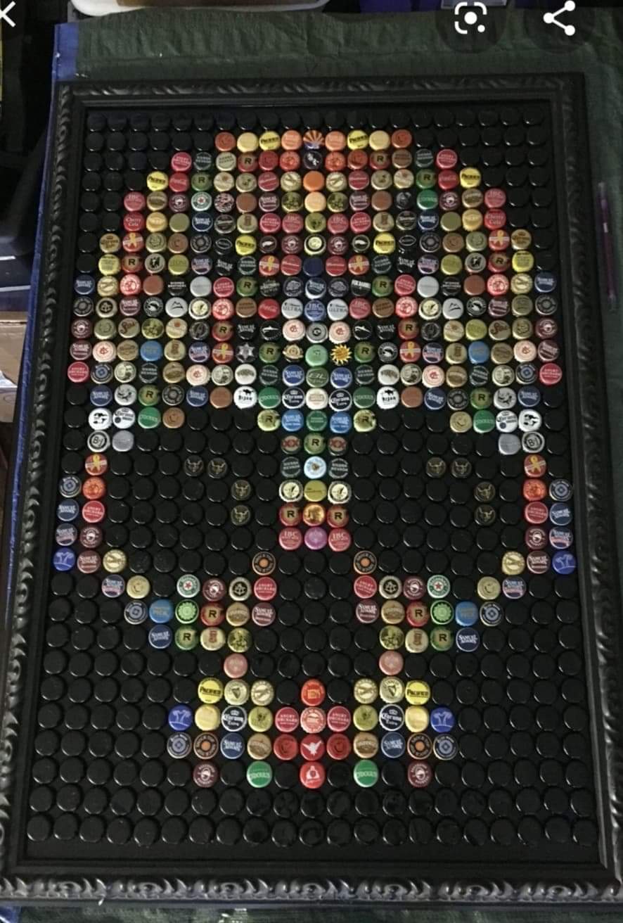

… pourriez vous me dire avec quelle peinture peindre les capsules noires ? [/quote]
En principe la résine époxy utilisée pour réaliser une inclusion n'attaque pas les peintures mais il est prudent de faire un essai préalable par exemple avec une bonne qualité de peinture en bombe pour carrosserie, puis faites un essai sur deux-trois capsules avant de vous lancer sur l'objet final.
Table
Table
Et j aimerais savoir si on coule directement la résine en guise de joints entre les capsules ou bien si il est mieux de mettre autre chose et finir par une couche de finition avec de la resine ...
[/quote]
Je ne comprends pas vraiment la question :? il faut soigneusement coller les capsules, attendre que ça soit sec puis couler la résine époxy Inclupox voir ICI.
Vous pouvez relire le sujet de ce post depuis le début et vous aurez toute la marche à suivre pour réussir aussi bien que Jujullin.

Merci pour votre réponse en fait je me posais la question de savoir si on coulait directement la resine entre les capsules en guise de joint car j ai vu une video où on applique une sorte d enduit avant de couler la resine .la resine etait coulee ensuite en guise de finition ...
Messages : 10056
Si vous voulez que l'on voit vos capsules en entier, un enduit va en cacher une partie en épaisseur. De plus un enduit n'est pas transparent et pâteux, il serait bien difficile de le placer pour qu'il soit en égale épaisseur partout.

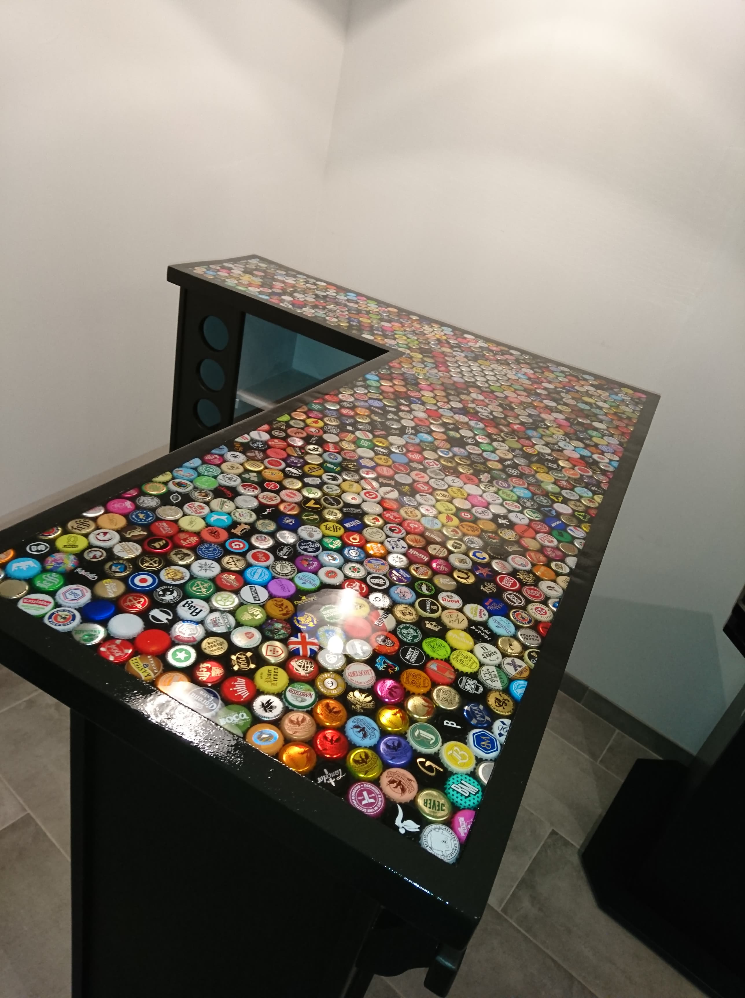

Désolé je n’étais pas venu depuis un moment, et la situation actuelle n'est pas simple (pour personne bien sur).
Sev, je vous conseil de chercher les capsules noir directement, c'est vraiment impressionnant la netteté avec laquelle on vois le moindre Default de la caps dans la résine, et je crains que la peinture ne se vois.
Je trouve que c'est bien plus sympas avec la résine directement sans mettre de "joint" entre les caps (j'ai vu les même vidéo je pense et je trouve le rendu final pas très beau).
Il faut vraiment être très appliqué au collage des capsules. Personnellement je l'ai fait au pistolet a colle mais la moindre bulle d'air va faire remonter la caps a la surface une fois la résine coulée.
Le motif est vraiment chouette et cette réalisation mérite d'avoir un bon rendu.
