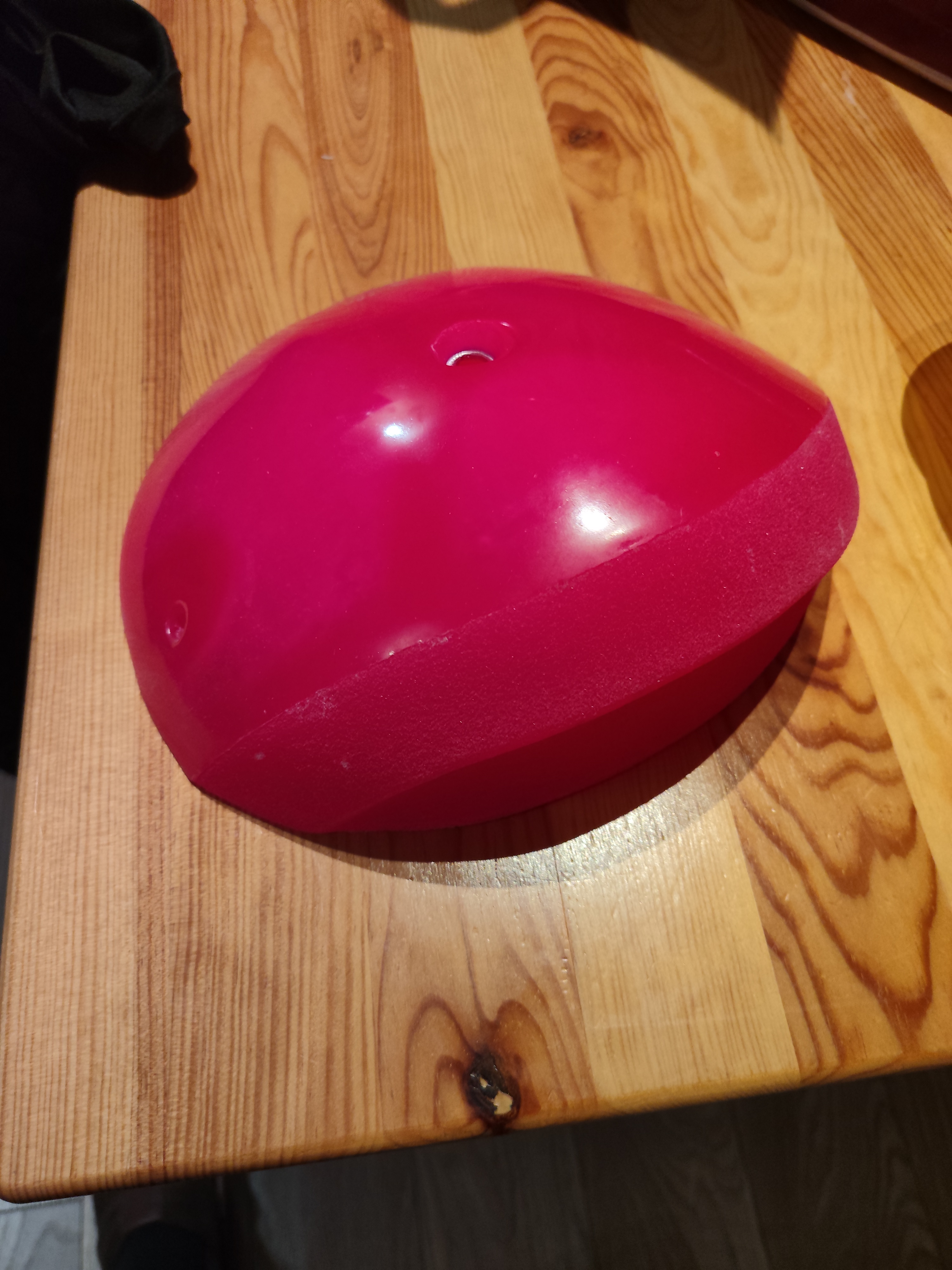

La photo d'une prise bi-textures pour bien comprendre
Si je coule des grosses prises quelle épaisseur au minimum dois-je laisser en résine entre le moule et le contre-moule? Le but étant que la prise ne casse pas quand on l'agrippe 😅🤣

Il faut remplir le moule, pourquoi vouloir laisser un espace entre moule et contre-moule ?

Message par Alfy69 »
Bah simplement une prise plus légère et moins de matière 🤔

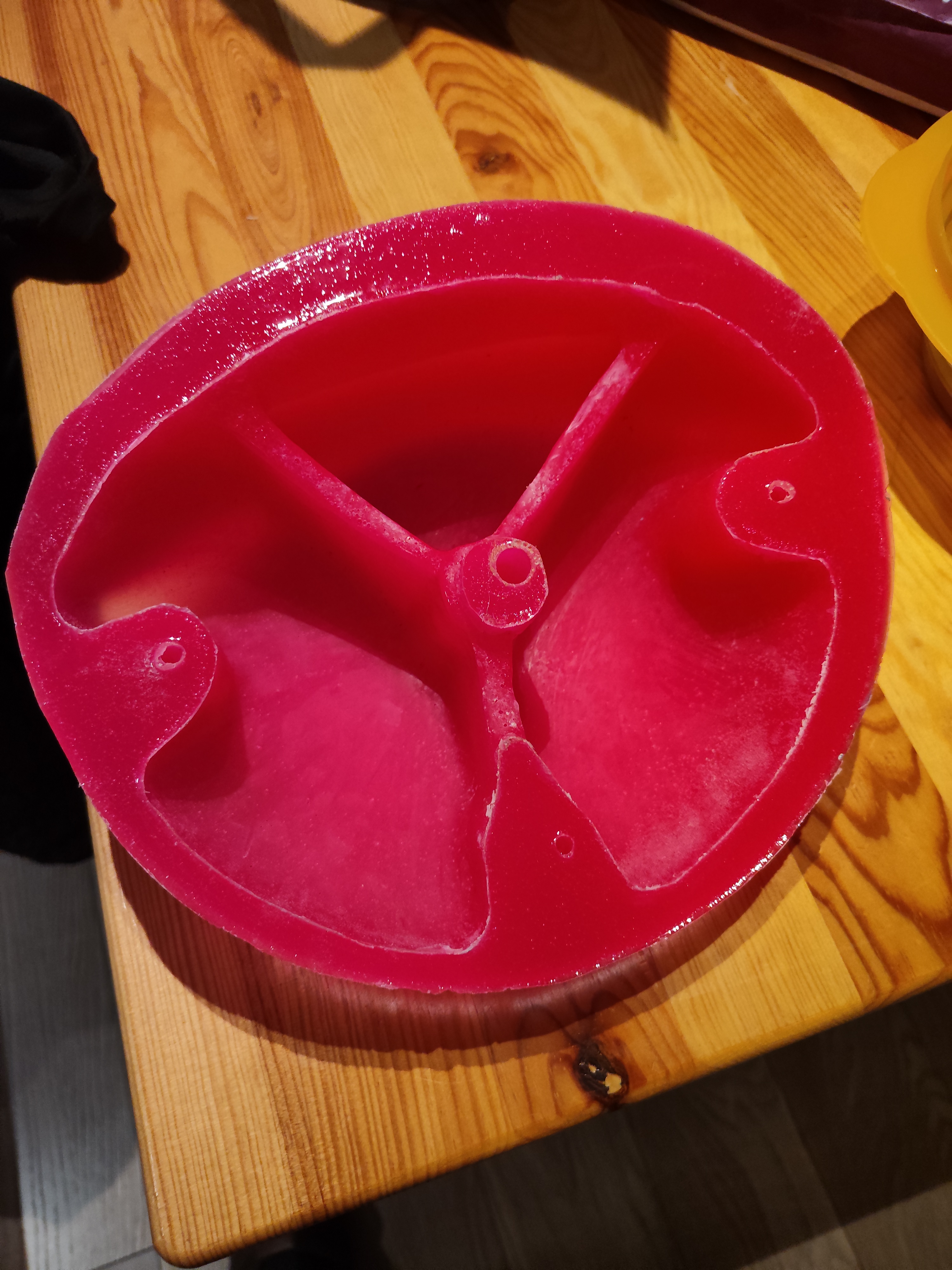

Genre comme cela ;

Message par isatis »
Oui et alors… il n'y a pas d'espace entre moule et contre-moule sauf l'entrefer.
Quelle est la question exactement, j'ai du mal à vous suivre.
:lol: désolé si je ne suis pas clair ... :oops:
La question c'est, d'après vous, quelle épaisseur je dois avoir en résine sur ce genre de prise pour qu'elle soit résistante ?

Re: prises
Ah d'accord ! désolée je n'avais pas compris :oops:
C'est difficile à dire ; entre un gamin de 15 kg et un grand adulte de 110 kg, il y a une grosse différence de poids et de force de traction :?
Franchement j'ai bien peur d'écrire une bêtise.
Dans ce genre de cas, il serait judicieux de voir comment sont fabriquées les autres prises dans le même matériau pour vous faire une idée.
Par contre je peux vous dire qu'il faut au moins 3 cm d'épaisseur pour que la résine chargée soit opérationnelle mais ça ne dit pas si ça tient quand quelqu'un exerce dessus.
