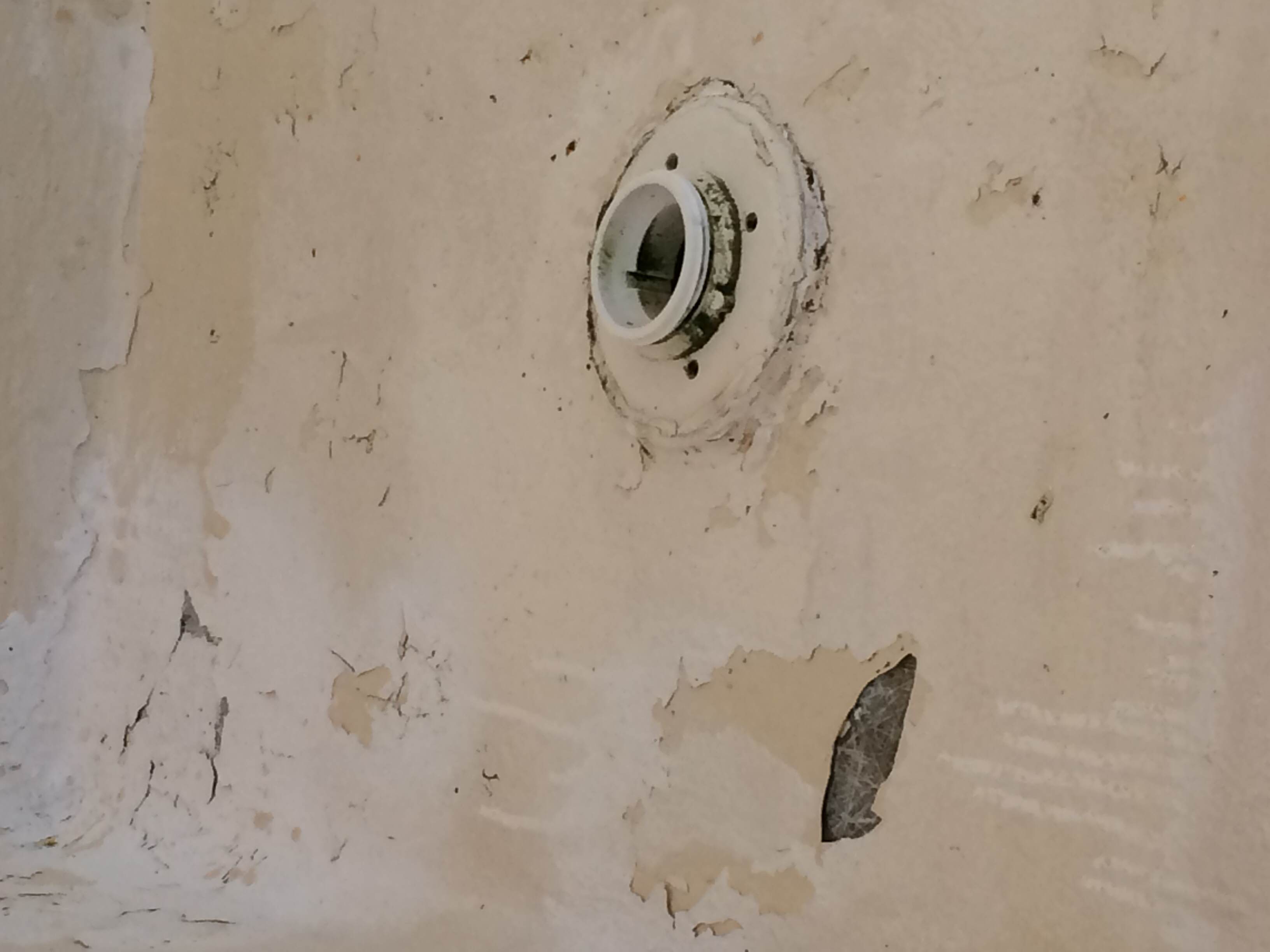

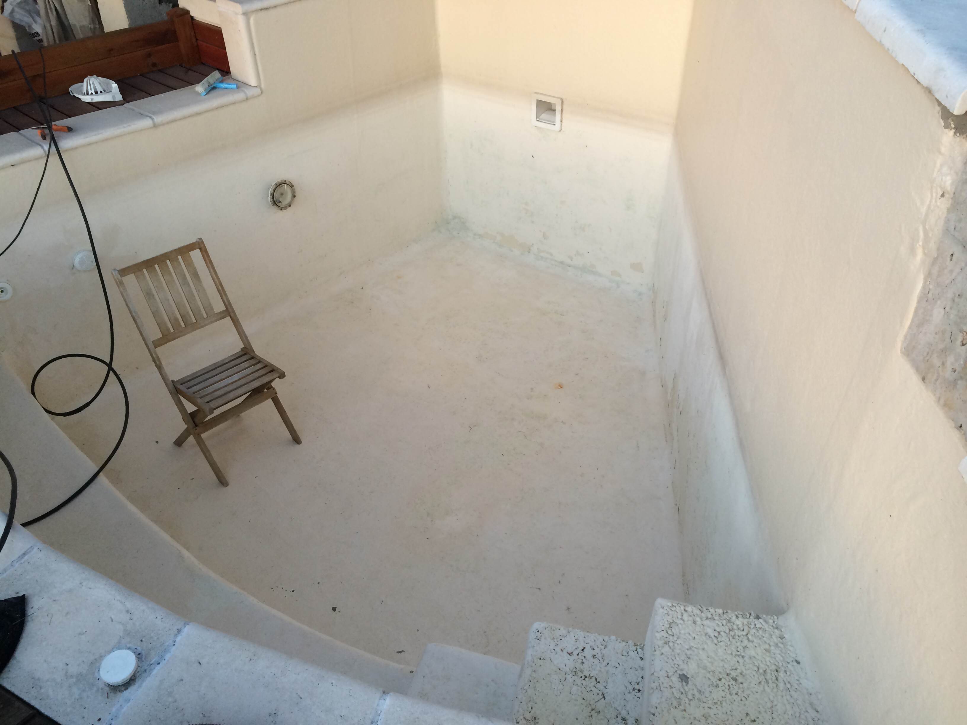

Je meule mais c'est vraiment en très mauvais état : trous, cloques remplies de liquide, je me rend compte qu'à des endroit la stratification ne dépasse pas le mm
Ne vaut il pas mieux que je l'enlève complètement ?
Avec quel outil, car pour le moment avec ma meuleuse c'est 1h au m2
Voici les photos du désastre
Re: Renovation SPA stratifié
Les photos sont restées coincées dans le cyber-espace on dirait
D'après ce que vous dites et les photos précédentes, pour moi c'est tout virer pour revenir au ragréage précédent ; rincer pour ôter au mieux les poussières et laisser sécher. En fonction de l'état de surface, vous ragrééz fin pour retrouver une surface nette lisse et sans aspérités.
Ensuite il faut choisir votre mode d'étanchéité, comme l'a suggéré L'hippomouleur, un stratifié classique sera peut-être le plus simple à poser … pour l'instant faut tout gratter.
1H au m2 vous m'étonnez ; avec une meuleuse d'angle qui tourne à 30 000 tr/m et des disques résorcine (les rouges costauds) grain 36, les gens ont plutôt tendance à arracher trop vite et trop profond
Il faut effectuer des cercles en déplaçant la machine rapidement pour que le ponçage soit régulier.
