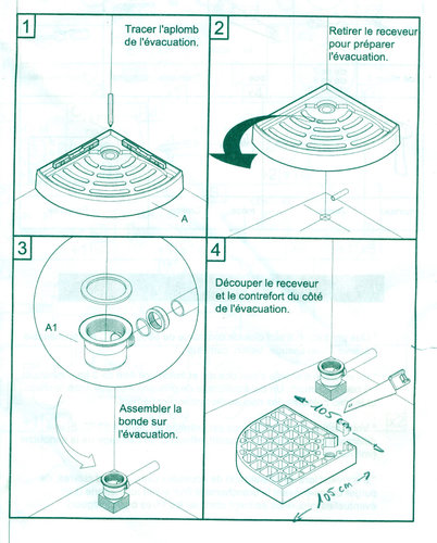

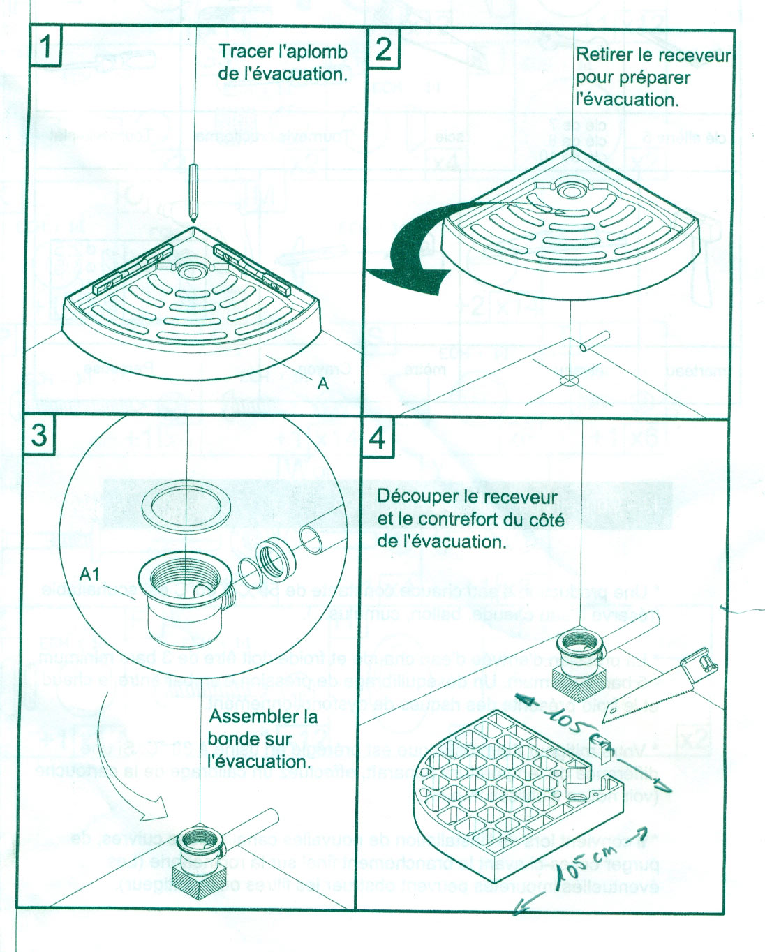

Effectivement, Hippo*, j'en étais là pour faire mon devis et je me demandais combien de couches je devais envisager et si je devais intercaler du mat entre les couches tissées ?
Je joins un extrait du schémas de montage sur lequel j'ai ajouté les cotes de 1.05 M de longueur des cotés rectilignes.
A noter que les rebords sont minimaux, juste pour retenir l'eau soit environ 3cm.
(Image N°4: On voit bien le remplissage alvéolé en polystyrene qui est la cause de mes problèmes )

En époxy il ne faut utiliser que de la silionne, pas de mat qui est incompatible avec cette famille de résine.
Il faut calculer votre surface et multiplier par le nombre de couches. Ensuite pour le poids total de verre utilisé, il faut compter le même poids de résine époxy.
Comme échantillonnage, trois silionne 200 seraient peut-être suffisant… à vois avec l'Hippomouleur quand il passe par ici.
