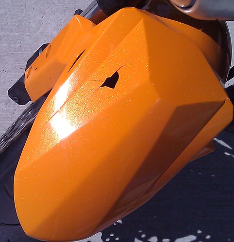

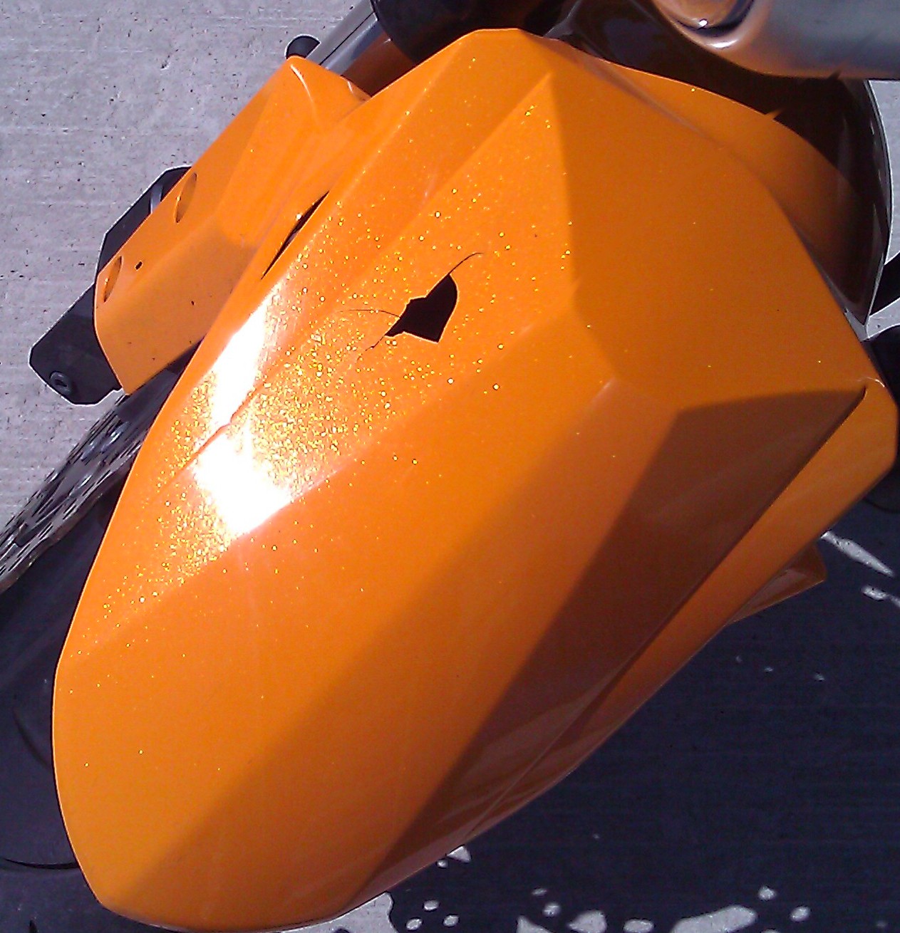

bonjour,
je souhaiterais réparer le garde boue de ma moto, sur lequel j'ai eu un petit souci!
je suis totalement néophyte en la matière, plutôt bricoleur dans d'autres domaines mais la résine ou la manipulation de produits de même type, pas du tout!
le but est la réparation, mais dans l'avenir j'envisageai de m'en servir de moule pour le transformer!
merci pour vos conseils.
Re: réparation garde boue
à voir la photo, il semble bien que ce garde boue ne soit pas en composites fibres/résine mais en plastique injecté.... :(
Ce qui signifie qu'il n'est pas réparable .... :?
En tout cas pas de façon pérenne.
Vous pouvez le renforcer par derrière en résine époxy/fibres de verre, puis venir mastiquer et ensuite repeindre, mais la tenue des résines sur ces plastiques n'est pas très bonne.
Ça peut dépanner, mais ce ne sera pas pro !
Si vous souhaitez tenter, on vous explique !

merci pour votre réponse!
en effet le garde boue est en plastique.
vous pensez qu'il y a moyen de le réparer mais pas de s'en servir par la suite comme moule,c'est cela?
si cela est le cas, je veux bien tenter une réparation selon vos conseils.

Oui et non mais je suppose que ça n'était pas pour réparer ce garde-boue que vous avez acheté ça.
Oubliez pour cette réparation, ça ne tiendra pas.
Comme l'a dit mon collègue, vous stratifiez époxy par en dessous et vous mastiquez par dessus, tenue provisoire à très provisoire. Par contre, sur cette base, vous pouvez faire un moule et tirer une pièce neuve en polyester moins cher que l'époxy.

ericdemontpellier a écrit : vous pensez qu'il y a moyen de le réparer mais pas de s'en servir par la suite comme moule,c'est cela?
Non, c'est l'inverse:
vous pouvez faire une "réparation" et vous en servir comme maître modèle pour fabriquer un moule.
Et ce avec une partie des produits que vous possédez (résine, fibres de verre, mastic polyester)
Par contre, pour le réparer et rouler avec, inutile de le faire avec les produits achetés.
Pour avoir une certaine pérennité la réparation devra être faite à la résine époxy.

bonjour,
merci encore pour les réponses!
donc, c'est décidé je répare en vue d'en faire un moule!
merci de me donner les refs des produits à acheter, et la manière dont il faudra opérer pour prévenir toute catastrophe.
