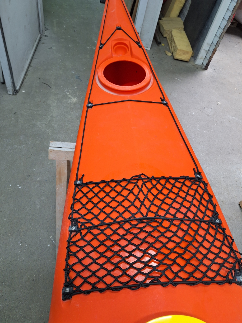

Pour éviter les contre-dépouilles des trappes, est ce que je peux appliquer : cire TR104, puis choucroute polyester faserpoly, puis mastic universel polyester de finition ?
Voici une photo des trappes en question.
Re: Projet fabrication kayak
Basile a écrit : ↑jeu. 12 juin 2025 10:45 Est-ce que vous pensez qu’il est possible de poncer puis polir du polyéthylène ?
Non, c'est un thermo-durcissable à chaud, si vous frottez ça chauffe et ça fait des catastrophes.
Basile a écrit : ↑jeu. 12 juin 2025 10:45Pour éviter les contre-dépouilles des trappes, est ce que je peux appliquer : cire TR104, puis choucroute polyester faserpoly, puis mastic universel polyester de finition ?
Si vous n'avez pas besoin de ces trappes sur vos futurs tirage, découpez tout ce qui vous gêne et fabriquez de quoi boucher le trou avec un produit semi souple et de la même texture que le PE, genre fond de bassine par exemple.
Ensuite vous mastiquez le mieux possible sans cirer surtout, vous poncez et vous nettoyez bien avant d'attaquer la cire sur l'ensemble du kayak.
Mouler à l'identique est possible puisqu'il y a forcément de la dépouille sinon l'objet ne serait pas sorti du moule à injection. A vérifier in situ mais en principe c'est ainsi.
