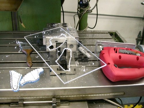

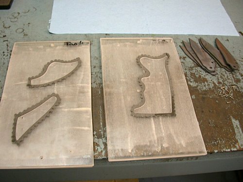

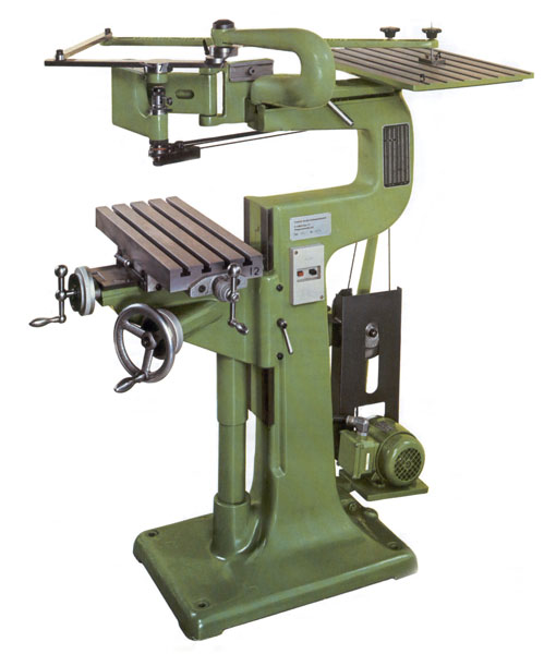

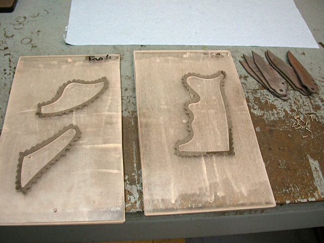

1ere visite (je viens de voir qu'il y a plein de trucs qui m'interesse chez vous!) et 1ere question: j'ai acheté une petite fraiseuse a pantographe et je veux me faire des gabarits pour pouvoir ajuster des pieces male/femelle.....
je vais essayer d'expliquer mais je vais mettre des photos glanées sur le net pour que ce soit plus clair...
je prend une plaque de plexi sur laquelle je dessine un rond (par ex!) je passe sur la perceuseje perce des trous sur tout mon contour pour decouper mon rond.
Une fois decoupé je termine la meule le contour du rond qui sera ma partie male, je le repositionne dans la partie femelle et là c'est la que vous intervenez, je coule du ?????????? qui n'a pas de retrait et je laisse secher .
ensuite je ressors ma partie male avec plus ou moins de facilité (d'ailleurs si vous avez un conseil!) et j'obtiens mes gabarits male et femelle ajustés pile poil !

tel que vous décrivez le projet il vous faudra utiliser une résine époxy qui n'attaquera pas le plexy mais qui n'accrochera que comme une époxy sur un plexi
Sera ce suffisant comme collage pour résister au effort que subiront obligatoirement deux pièces hyper ajustées, je ne sais pas, possible.
Si la masse à couler n'est que de quelques grammes comme le laisse entendre votre exemple, une résine de stratification pourra être utilisée à la place d'une résine de coulée de façon à éviter une polymérisation sur plusieurs jours étant donné la très petite masse mise en oeuvre.

Sans blague !Fabien C. a écrit : bon aprés renseignement, une simple colle epoxy bi composant ferait l'affaire, par contre on m'a conseillé l'utilisation d'un produit pour faciliter l'extraction du morceau male,
S'il est évident que l'on à du mal à réaliser un vrai collage structurel avec une colle époxy standard sur le plexi, à l'inverse, demander à une colle de ne pas adhérer
(d'ailleurs, je ne pige pas, vous voulez remplir vos découpes à la colle époxy
En fait, pour "sortir" vos parties en résine, il faut utiliser un démoulant efficace !
En principe, avec la résine époxy on utilise la cire TR104 http://www.boutique.resines-et-moulages ... r-104.html" onclick="window.open(this.href);return false;, bein que dans votre cas ce ne soit pas forcément le plus simple d'emploi.
Sinon essayer le démoulant en bombe 870 qui fonctionne bien en général, mais avec une époxy, essais préalables indispensables !
http://www.boutique.resines-et-moulages ... -cire.html" onclick="window.open(this.href);return false;

bonsoir, on reprend, pour incruster du bois dans du metal par exemple je me sers d'une fraiseuse pantographe mais pour que les pieces soient parfaitement ajustées, mes gabarits doivent etre parfaitement ajustés d'ou l'interet de faire la forme que je veux avec un morceau de plexi. Je me sers de la chute pour faire la partie femelle......
une fois monté mon gabarit male sur le pantographe je decoupe la forme de mon bois (dans l'exemple) et je monte ensuite le gabarit femelle et fais le fraisage dans de l'acier, le bois et l'acier s'ajustent ainsi pilepoil si je puis dire....

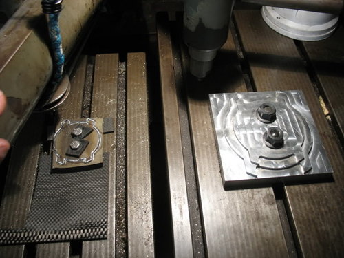

une derniere photo glanée sur le net, le gars fait des montres il s'est fait un gabarit en acier, suit le contour et se retouve avec la même chose en plus petit a coté bon dés mes premiers essais je poste des phtos pour quue ce soit plus clair!!!!
