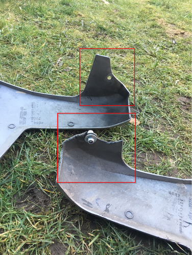

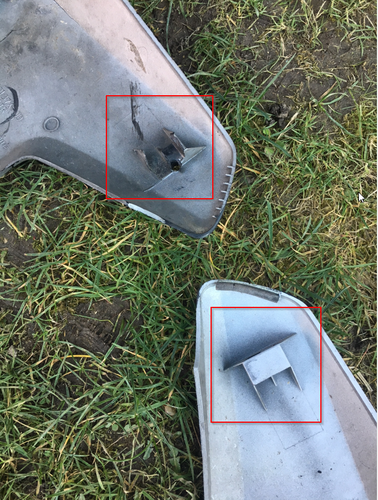

Je suis heureux possesseur d’une vieille Yamaha xtz660 ténéré. Elle a 2 Paris-Dakar dans les roues et après 50 000 kilomètres certains carénages ont cassé. Impossible d’en commander de nouveaux chez Yamaha car plus produits, et en occasion cela coute vraiment trop cher.
Etant un bon bricoleur, je me suis dit que je pourrais peut-être effectuer les réparations et après quelques recherches sur Internet voilà que je tombe sur votre site, une réelle mine d’informations. Seulement, quand on ne connaît rien en résines, il est difficile de savoir ce que l’on cherche. D’où ce sujet ouvert dans la partie « 1ère approche ». J’espère sincèrement ne pas m’être trompé ?
Je remercie donc d’avance à tout un chacun qui partagera son savoir-faire en la matière avec moi afin que je puisse trouver les bons produits et la façon de les utiliser.
Après cette « courte » explication, voici quelques photos de carénages, les photos en disent plus que les mots. Que me conseillez-vous à faire pour construire les morceaux manquants et quels produits utiliser ? Selon les dires de Yamaha, plastique est du type ABS...
En vous remerciant d’avance

Oui c'est très certainement de l'ABS qui n'est pas réparable.
Avec une résine époxy et du tissu de verre vous pouvez "bricoler" et que ça tienne un temps mais cela ne sera pas élégant du tout pour les dégâts de la première photo.
Pour l'accroche abimée de la deuxième photo c'est plus compliqué, toujours en stratifié, il faudrait inventer un nouveau système d'accroche en ne fabricant qu'un T ensuite collé au support ou bien mouler la pièce en bon état avec un RTV (élastomère de silicone) et en tirer une pièce en résine PU… bref un gros boulot et beaucoup d'argent pour un résultat pas forcément pérenne.
Autre solution, vous moulez vos pièces abimées et vous les fabriquez directement en stratifié ; en ce cas vous pouvez travailler en résine polyester et mat de verre, plus facile et moins cher qu'époxy-tissu.
Voilà pour un début de pistes, quand vous aurez choisi, on rentre dans les détails.
