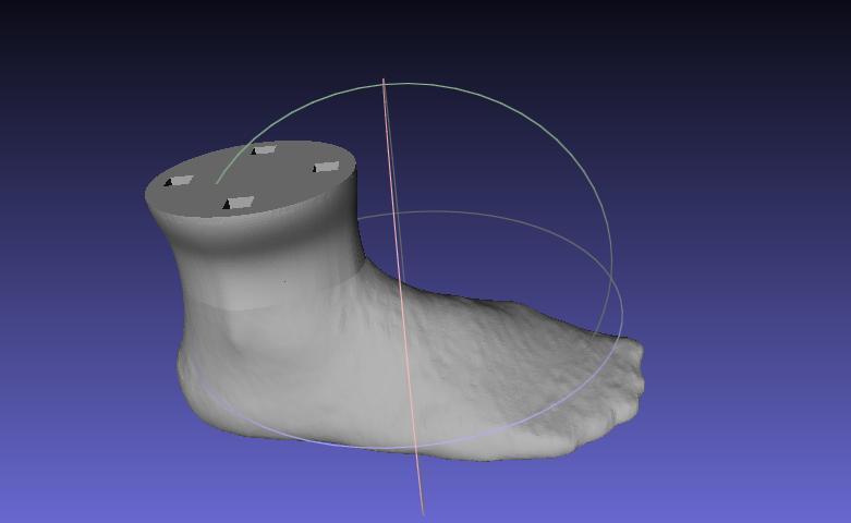

Je cherche à faire des moules de pieds humains.
J'ai pour cela des faux pieds en plastique (à l'échelle)
Je ne sais pas quel produit et quel quantité je vais avoir besoin.
J'ai 6 moules à faire. Chaque moule devra être réutilisable (précision à 0,5mm près) au moins deux fois
Je dois faire 2 pieds dans chaque moule.
Voici une photo de l'un des pieds.

vous avez besoin de reproduire les encoches du haut de la cheville ?
geoffrey.daguet
Messages : 6
Enregistré le : lun. 25 févr. 2013 10:59
Re: Moulage de pieds humains
Message non lu par geoffrey.daguet »
Oui, il doit être identique.
les encoches permettront l’emboîtement avec des jambes que j'ai déjà en ma possession.
Alors, il faut faire un moule en deux parties. l'une pour le haut et les encoches et l'autre pour le pied. Le matériau à utiliser est de l'élastomère de silicone,voir par ICI.
Vous voulez faire un moule bateau ou bien sous chape ? Si vous souhaitez des précisions, vous avez des explications ICI… et mes excuses si vous connaissez le métier :oops:

Je dirai qu'un moule bateau en deux parties serait le mieux, par contre je ne comprend pas pourquoi vous préconisez de faire un moule pour le pied et un moule pour la "cheville"
Ça me ferai deux partie à coller?
Quelle quantité de matière me faudrait-il pour faire 18 pieds? Merci

Comme je suis 100% débutant, et qu'il semble que cela soit difficile, connaissez vous un moyen de sous traiter sans aller exploser un budget. En gros, ça me coûte 550 euros pour imprimer en 3D mon pied, et les seuls entreprises de moulage que j'ai trouvé facture ça plus de 1000 euros.
Pensez vous que je puisse faire des pieds de qualités bien que ce soit ma première expérience dans le domaine?
(J'ai bien lu le protocole, en gros il faut créer une partie basse puis une partie haute et ensuite couler le plastique dans le moule, laisser sécher puis démouler)

L'inconvénient de l'imprimante 3D c'est qu'il y a un gros boulot de finition ensuite. Vous avez regardé l'usinage de mousse polyuréthane et la stéréolithographie ?
Une question, peut il s'agir de pieds plats ? :mrgreen:
C'est à dire avez vous besoin que sur le dessous le pied soit identique à un pied humain ?
