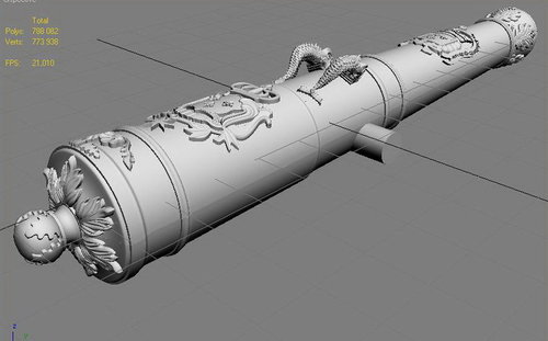

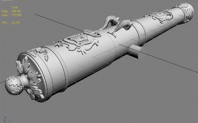

pour mieux comprendre le "travail" à réaliser voici ce que je dois faire 174 fois
canon1
canon1
