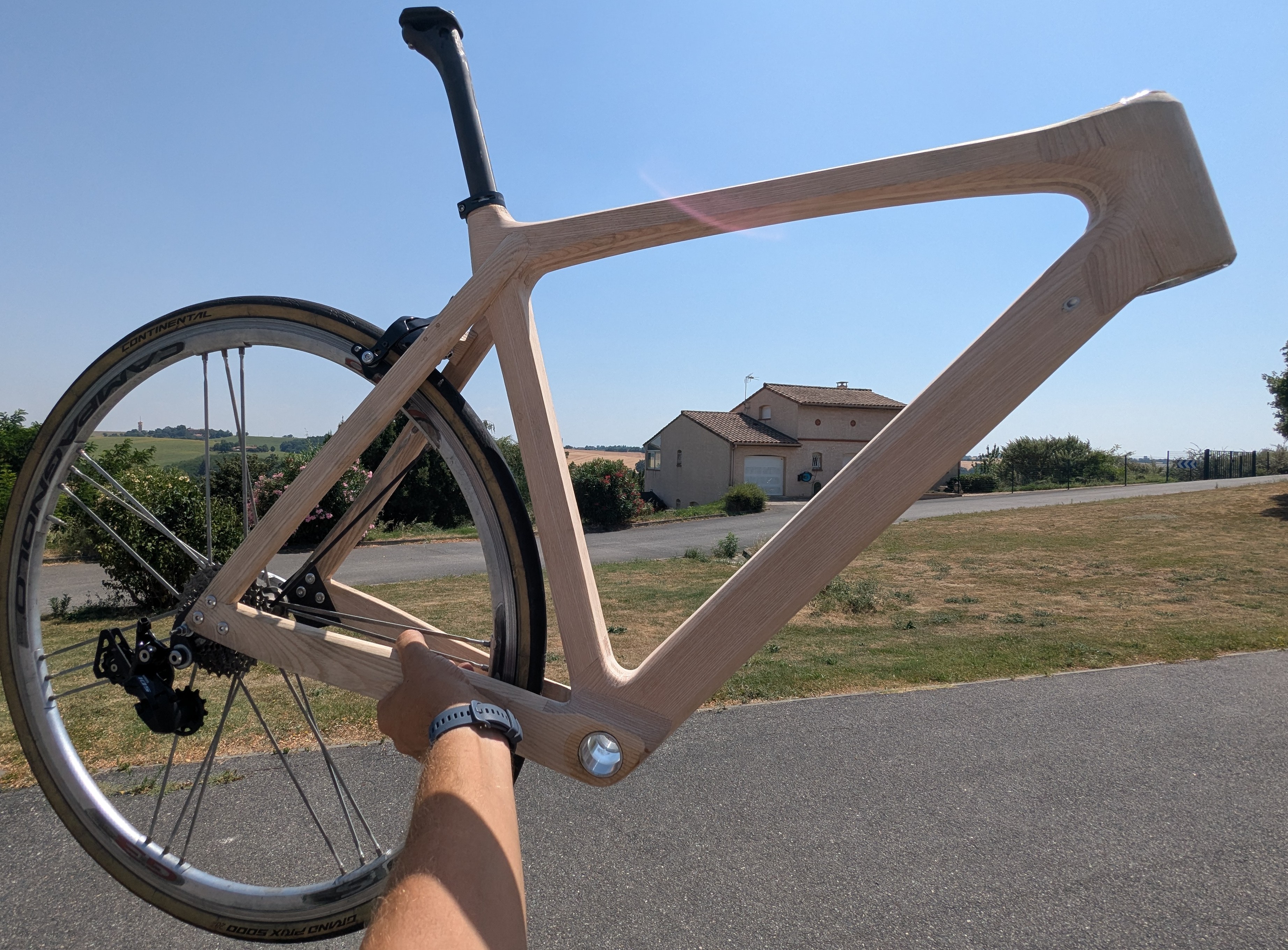

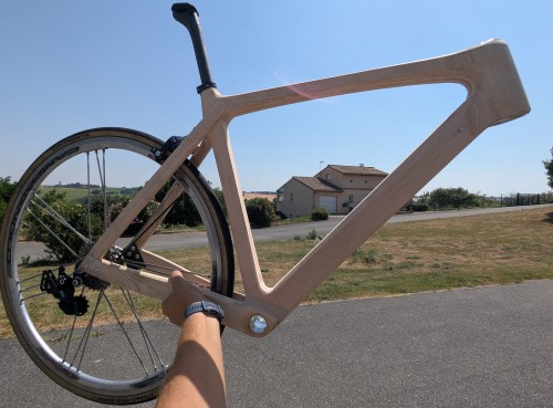

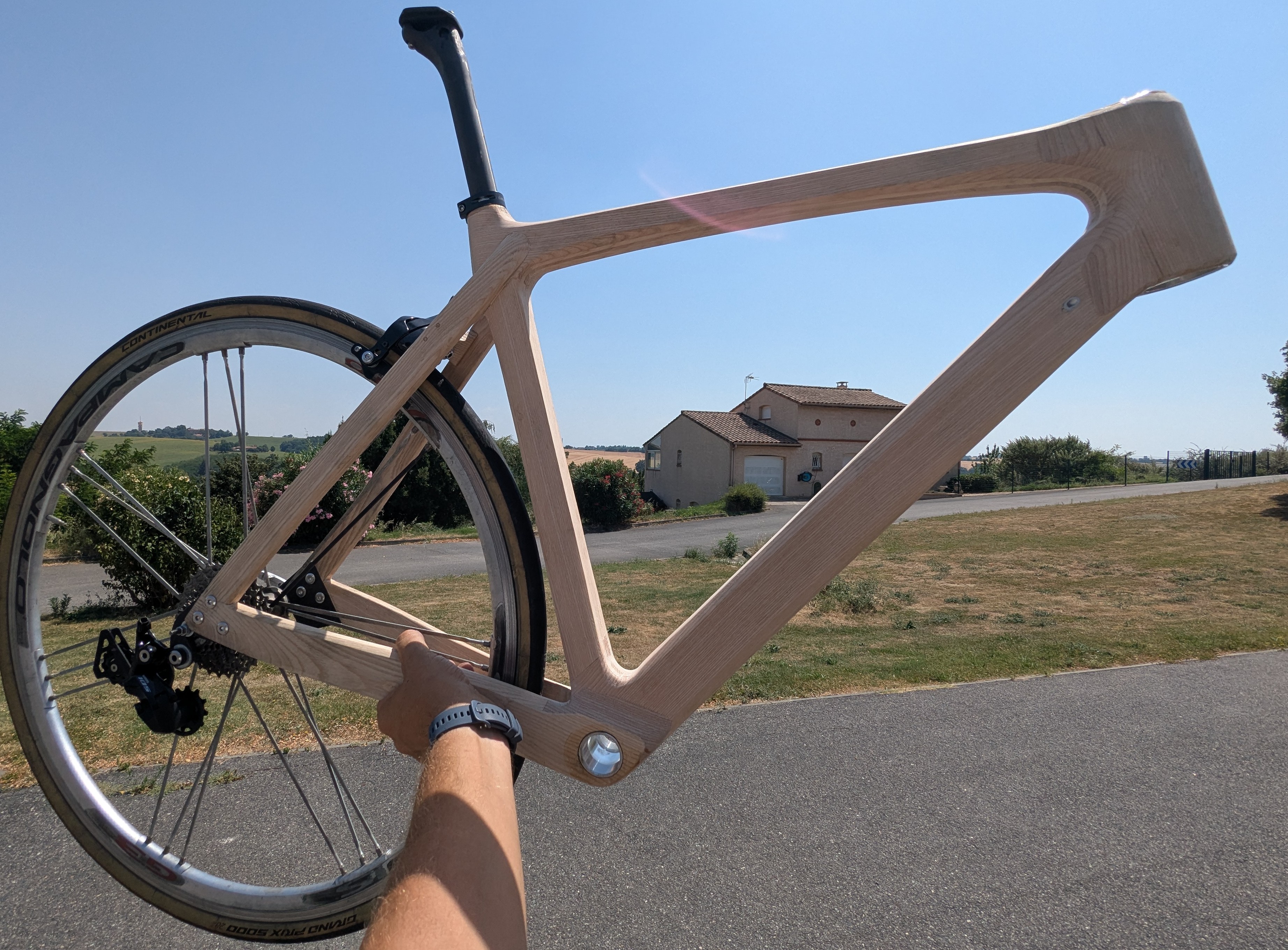

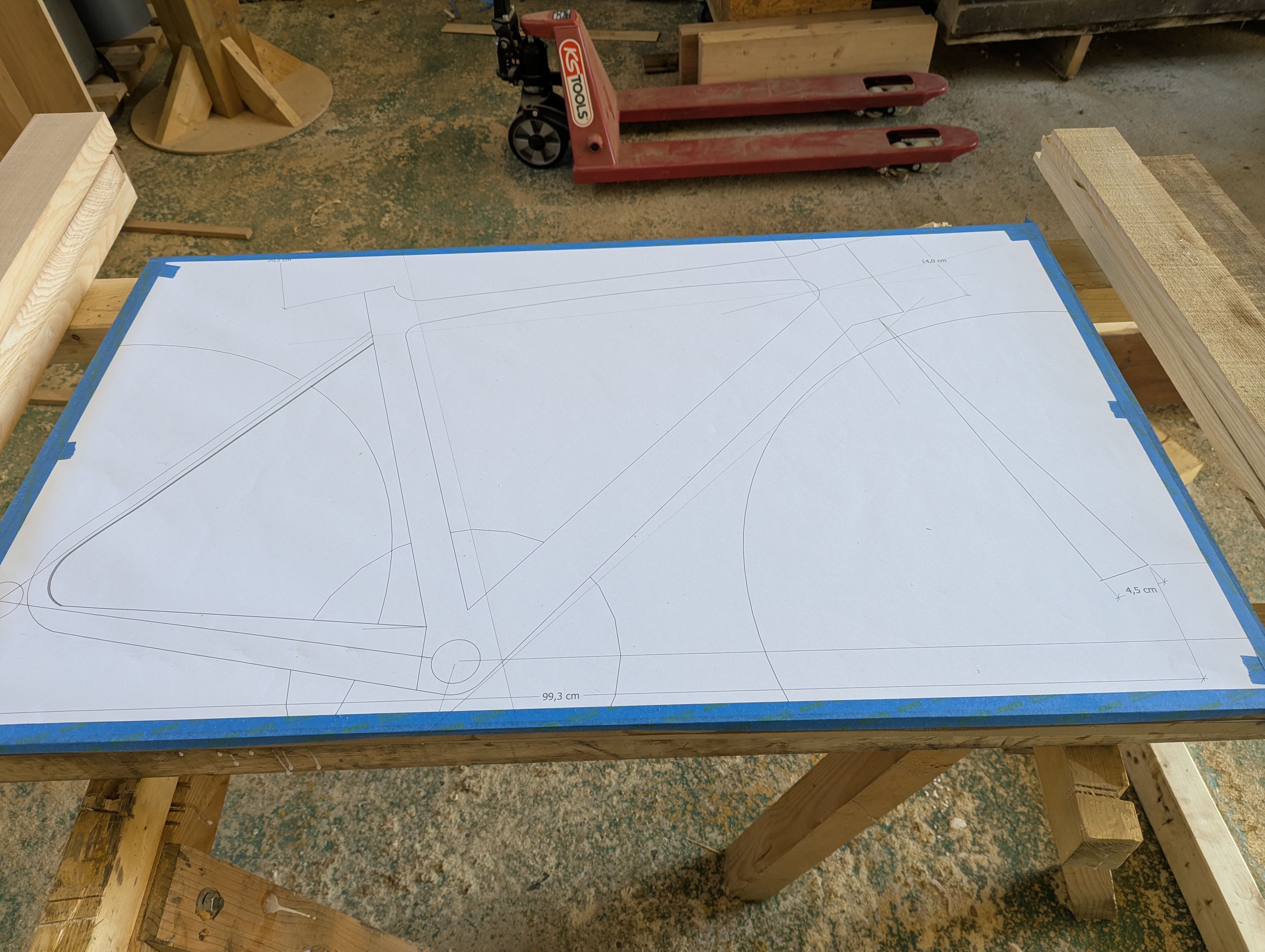

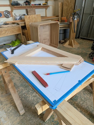

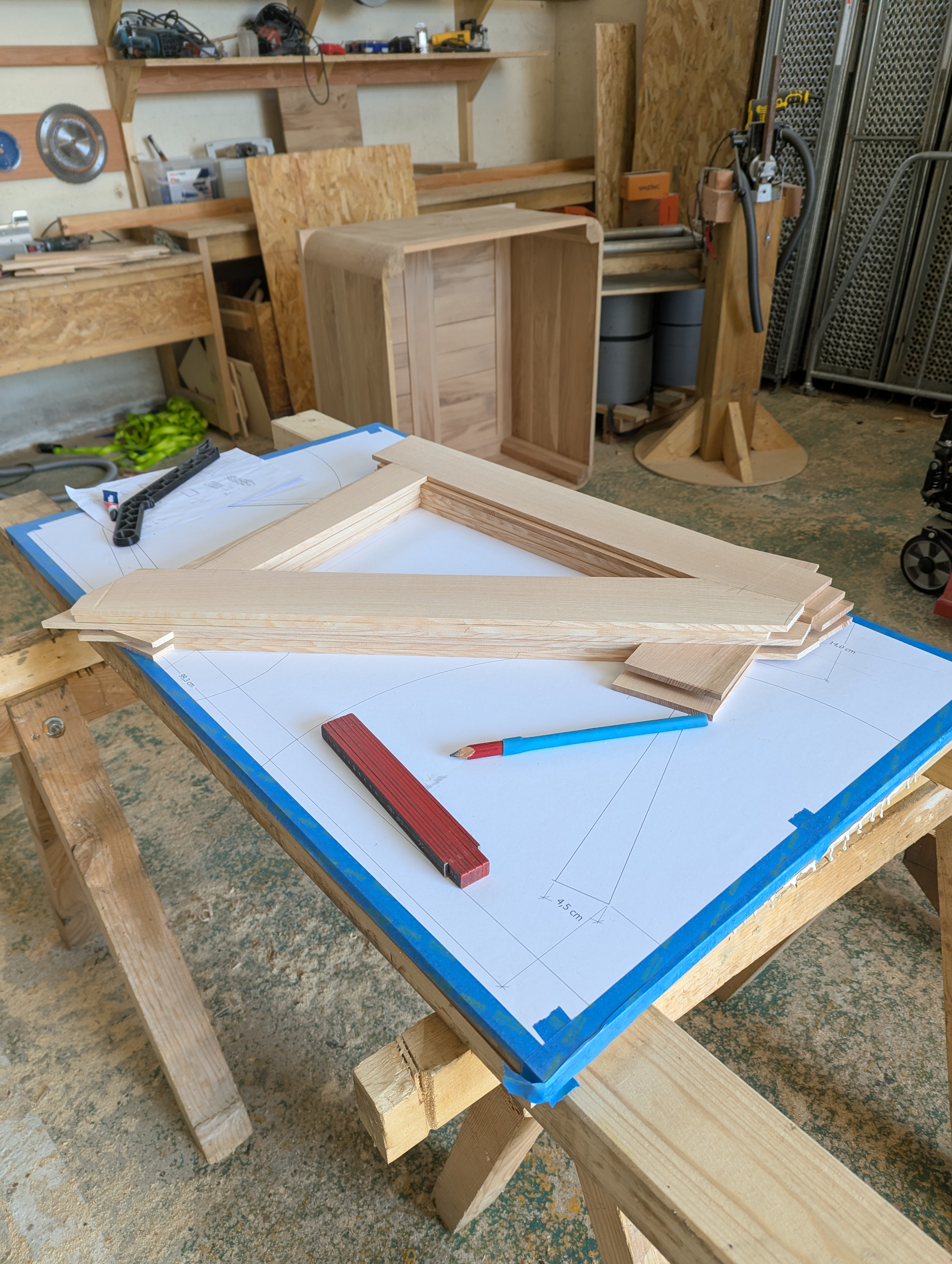

Le vélo est bien avancé, je regarde pour vous faire suivre quelques photos.
Re: Vélo en bois 😁
Ah oui ! ça avance super bien et merci de nous partagez votre avancée sur ce beau projet
