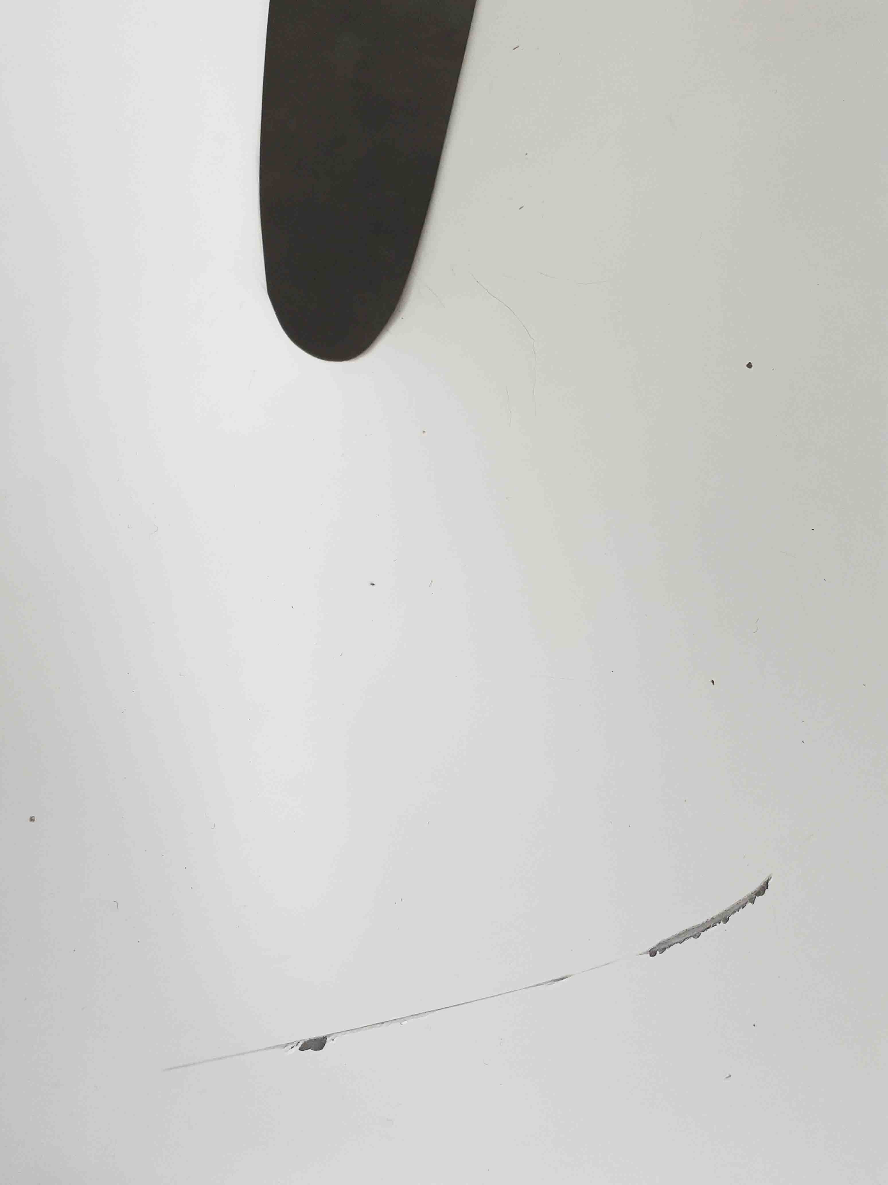

Peut-être aurez-vous une solution pour un problème de rayures et de tonches sur 4 chaises plastique dur ou en fibre de verre (?) :cry: (chaises tulipes de Pierre Guariche rééditées par Maisons du Monde). Je joins une image, on y voit la rayure et les impacts, et aussi des fissures. Comment réparer tout ça soi-même, svp ?
Je pensais à un ponçage local, puis un apprêt garnissant et une peinture à la bombe pour carrosserie. Peut-être vaut-il mieux repeindre toute l'assise que d'essayer de peindre seulement à l'endroit abîmé ? Faut-il vernir ensuite (sans trop charger non plus) ?

Etes-vous sûr que la fabrication est bien résine polyester-fibre de verre ?
Vous dites que c'est une ré-édition donc pas une authentique Steiner je suppose aussi il faut être certain du matériau utilisé avant de se lancer dans la restauration.
En admettant que ce soit une réplique exacte en composite, il suffit de poncer tout autour des endroits à réparer, de mastiquer soit polyester soit époxy voir ICI.
Ensuite il faudra poncer l'ensemble pour repeindre ; une peinture en bombe sera moins pérenne qu'une peinture en pot appliquée au pinceau ou au pistolet. la plus grande longévité est obtenue avec une PU bi-composant voire une mono-composant voir ICI.

Je ne suis pas du tout certain du matériau. C'est une matière assez dure et épaisse, pas un plastique souple comme une chaise de jardin, et à l'époque 'Maisons du Monde' mentionnait la fibre de verre... Il y a une couche grise sous la peinture et on voit que les arrondis des bords ont été poncés manuellement.
Est-ce qu'une peinture au pinceau donnerait un rendu assez lisse, presque laqué ? Peut-être en ponçant les couches de plus en plus finement ?
Je n'ai pas de pistolet à peinture, donc je cherche une méthode à ma portée… :D

D'après ce que vous décrivez, ça doit être une fabrication verre-résine en provenance de pays de l'Est spécialistes du stratifié au contact à prix cassés, ce qui ne veut pas dire mauvais matériel.
Partant de ce principe, la seule inconnue c'est la famille de résine utilisée. Si c'est du polyester, vous pouvez utiliser un mastic polyester mais si c'est de l'époxy, c'est époxy obligatoire.
Dans le doute, il vaut mieux choisir époxy qui tient chimiquement sur polyester et n'a pas d'odeur ; attention les émanations ne sont pas neutres, il faut soit vous équiper d'un masque de protection si vous avez beaucoup à faire, soit travailler dans un lieu aéré.
Vous poncez soigneusement toute la chaise si vous voulez la repeindre entièrement. Vous insistez en creusant un peu aux endroits à réparer puis vous dépoussiérez tout aussi soigneusement.
Pour réparer les éraflures, vous appliquez un mastic époxy :
Mastic 8050 voir ICI facile d'application et de ponçage sans retrait
ou
apprêt de finition phase aqueuse voir ICI peut-être moins facile d'application si vous n'êtes pas coutumier de ces produits mais moins cher. Attention à ne pas appliquer plus de 1,7 mm d'épaisseur
Il faudra penser à passer un chiffon non pelucheux imbibé d'alcool à brûler aux endroits d'application avant de mastiquer.
Quand le masticage et le ponçage sont terminés, vous pouvez peindre au pinceau avec un pinceau laqueur de qualité.
N"hésitez pas à reposer des questions si quelque chose n'est pas clair.
