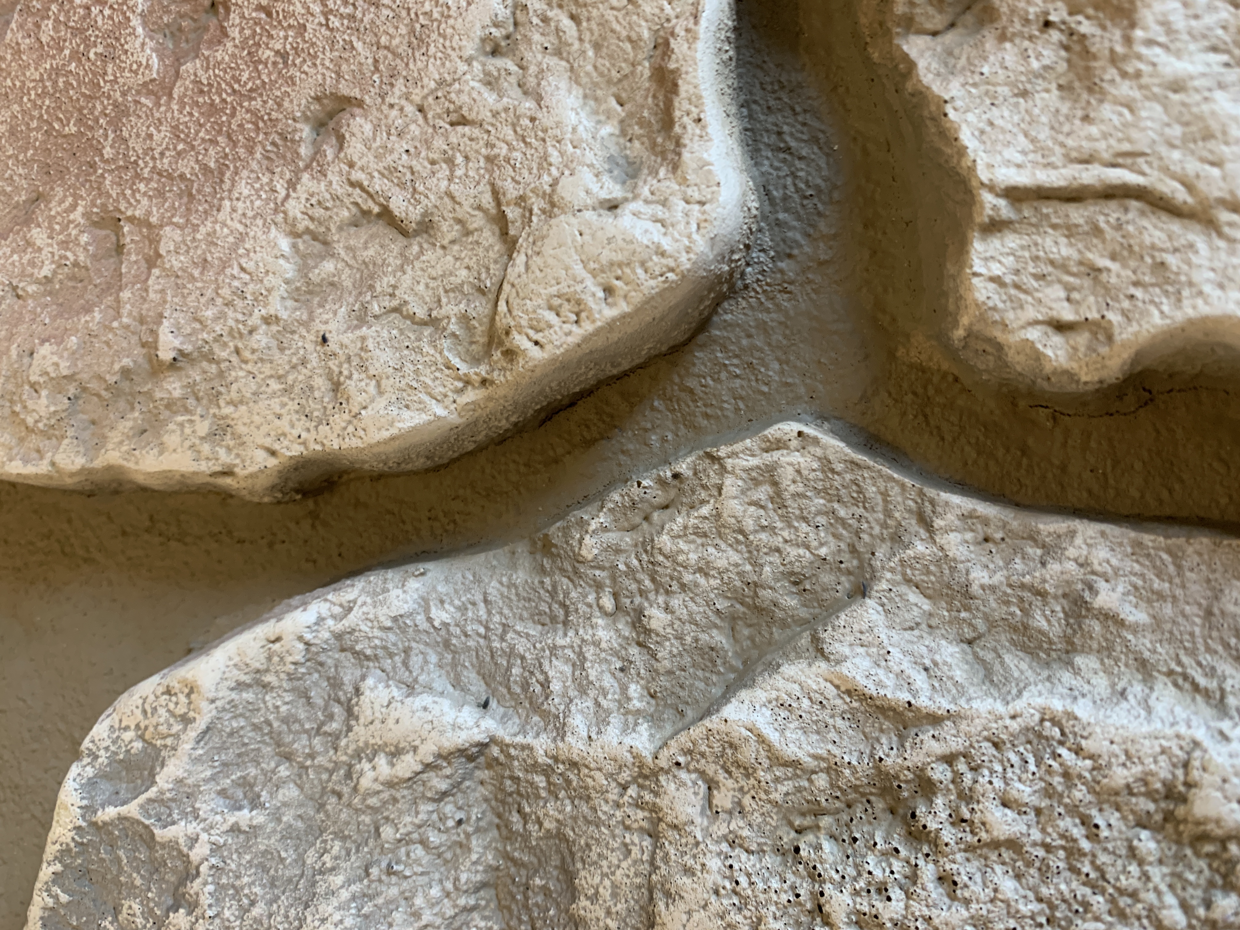

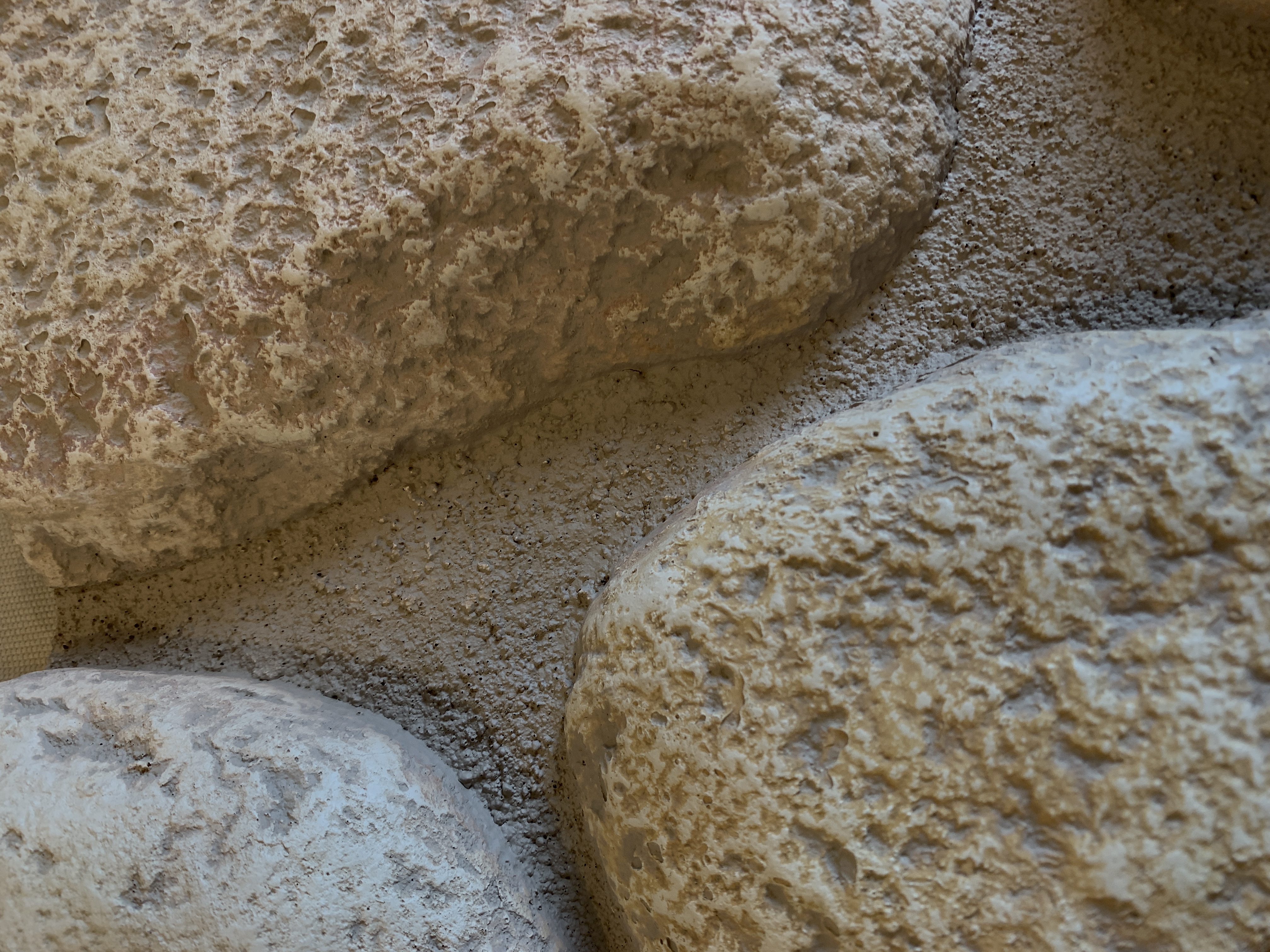

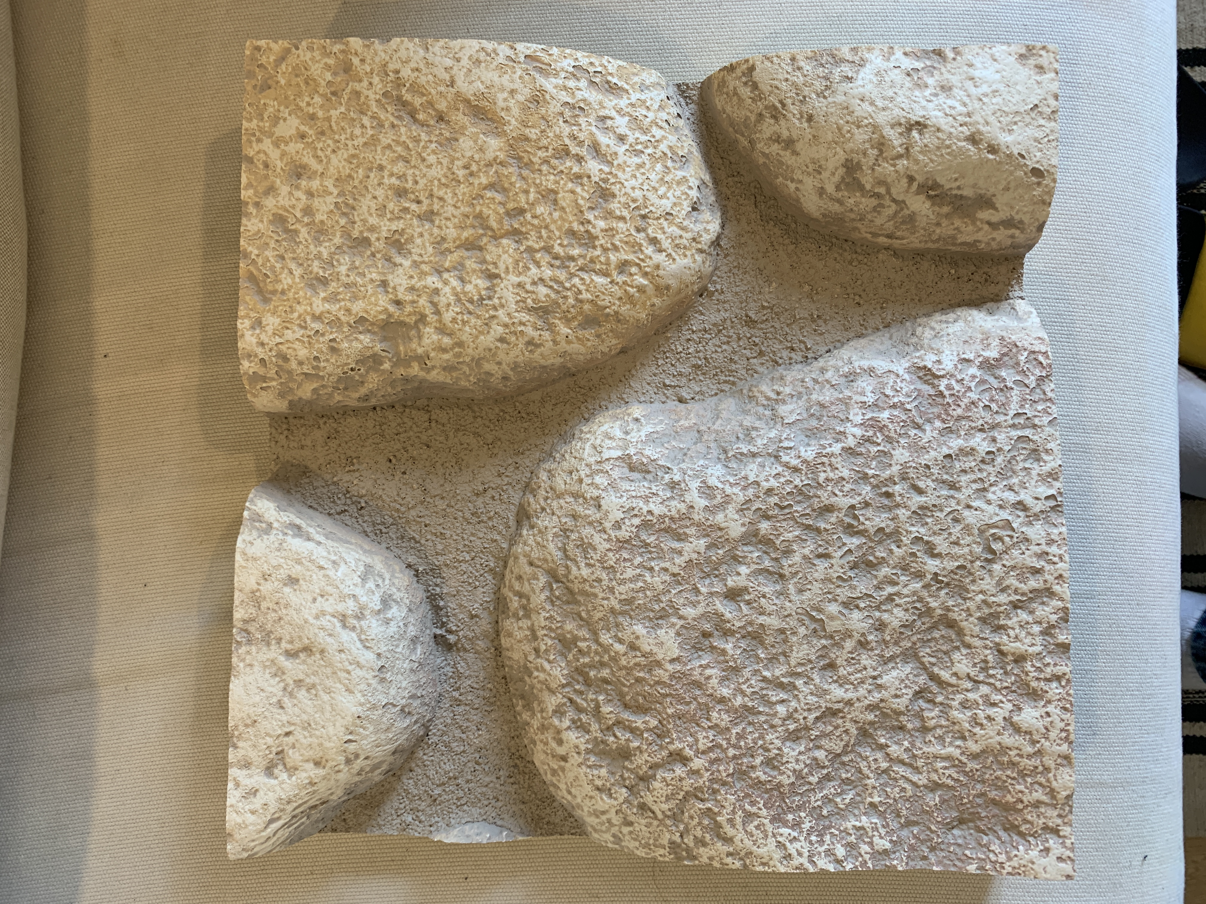

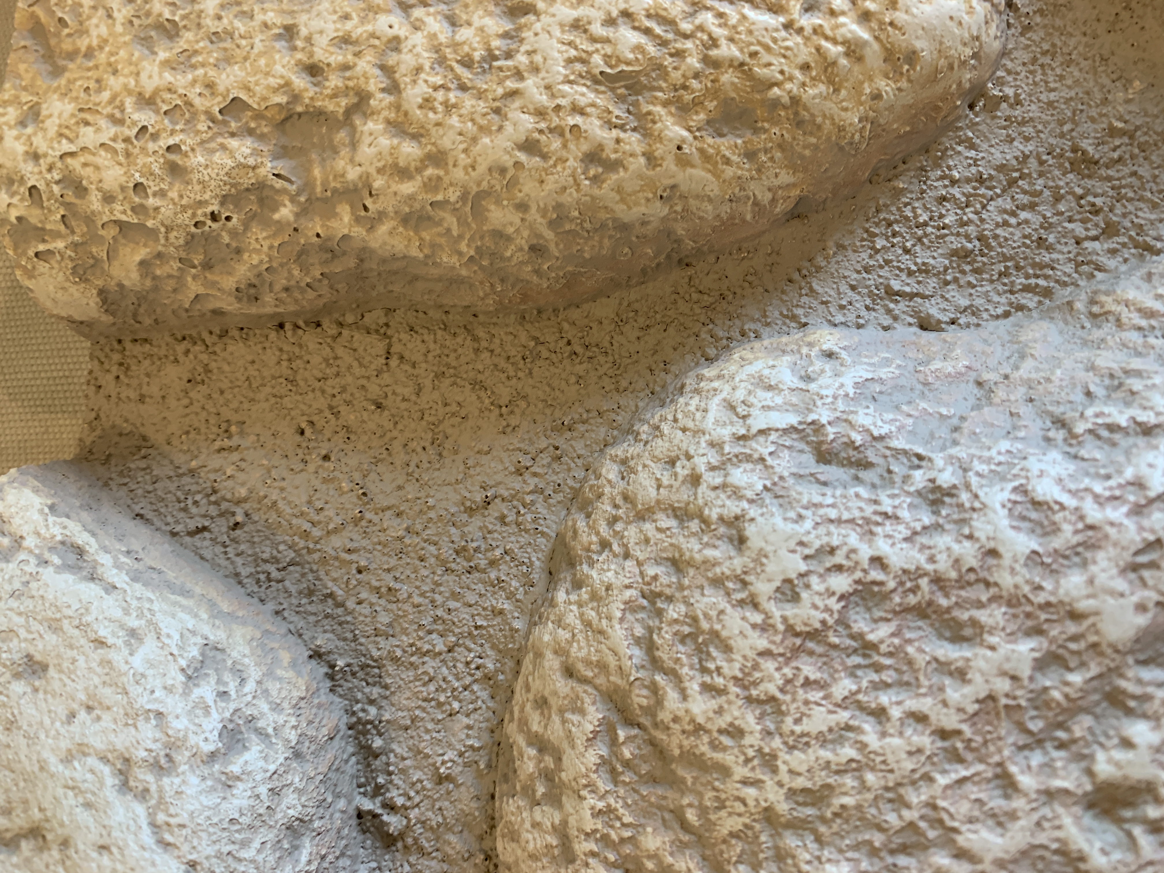

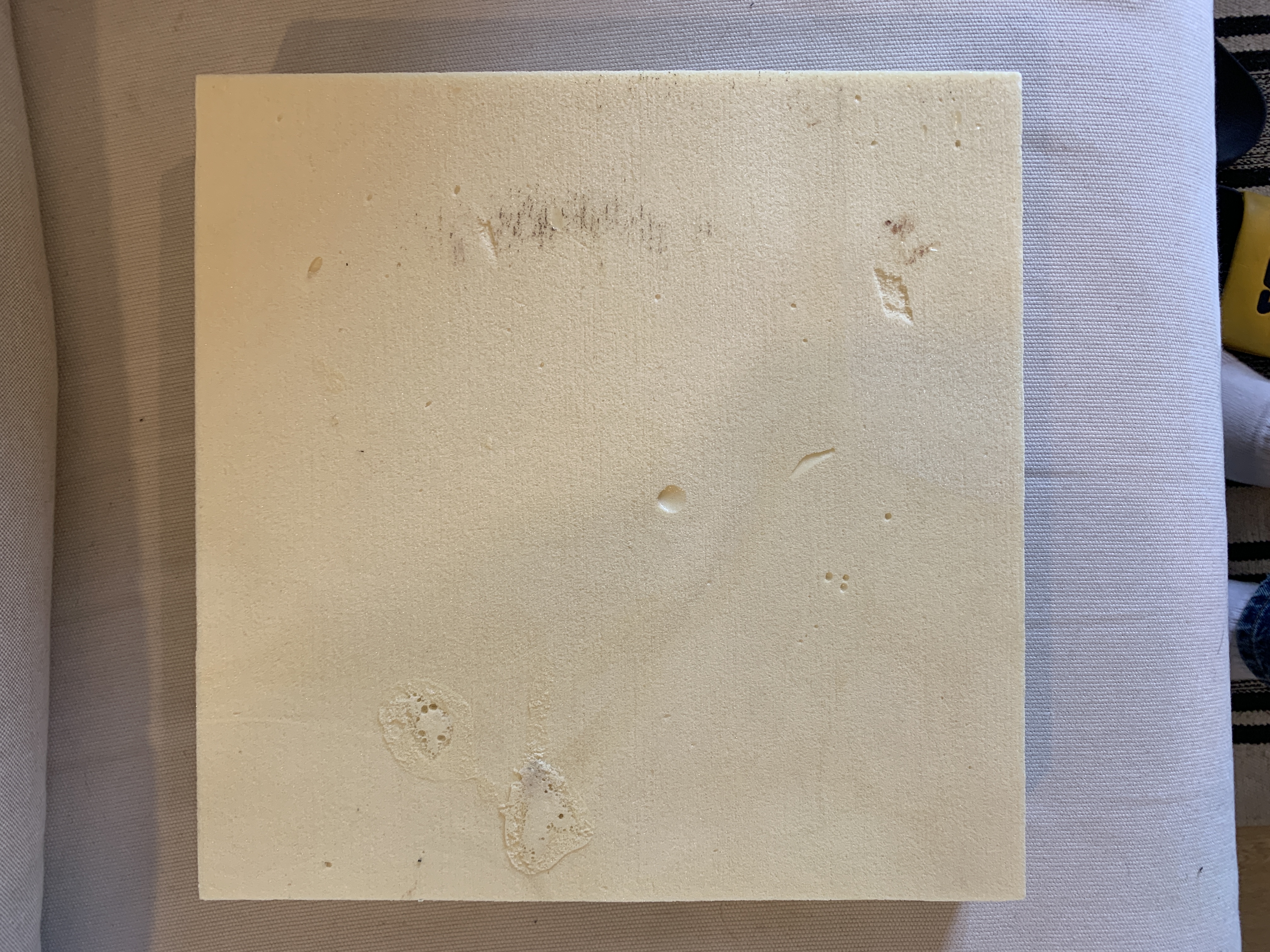

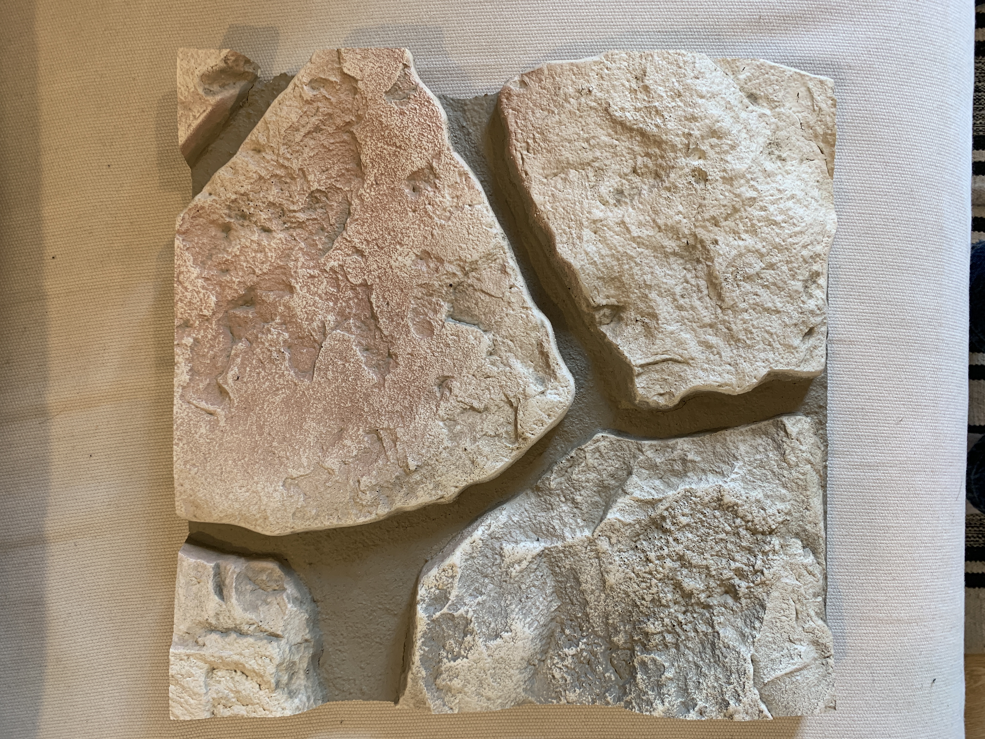

Je cherche à réaliser le moulage d'un bout de "faux mur" (voir photo), qui est dans un matériaux proche du polystyrène mais plus robuste et assez dense (décrit comme " high-density molded polymer", je l'ai acheté aux États-Unis). Le but étant de faire un moule qui me permettrait de reproduire à volonté ce bout de mur dans différents autres matériaux.
Le hic, c'est que j'aimerais éviter d'abimer l'original en faisant ce moulage, et que le matériau est relativement poreux (même si il est peint), car il imite la texture de roche. J'ai cru comprendre que faire du moulage nécessitait souvent de mettre un genre de lubrifiant, ce qui ne serait pas possible dans mon cas.
Je précise que je n'ai malheureusement aucune experience en moulage, mais que je suis près à apprendre ;) et bosser dur.
Merci beaucoup pour votre expertise, vous êtes un peu ma dernière chance ! :lol:
Messages : 10031
Re: Moulage matériau poreux (polystyrène?)
D'après photo il est possible de se tromper mais a priori il s'agit d'une mousse PU haute densité à cellules fermées et effet de peau. Une peinture en mode patine vient donner l'effet voulu.
Pour mouler ce genre d'objet il faut utiliser un RTV c'est un caoutchouc synthétique souple qui permet de mouler les détails avec grande précision. Si la matière est bien une mousse à effet de peau elle est fort peu poreuse mais il y a risque d'abimer le modèle au démoulage ; le RTV s'insinue partout et en tirant pour démouler vous risquez des arrachements.
