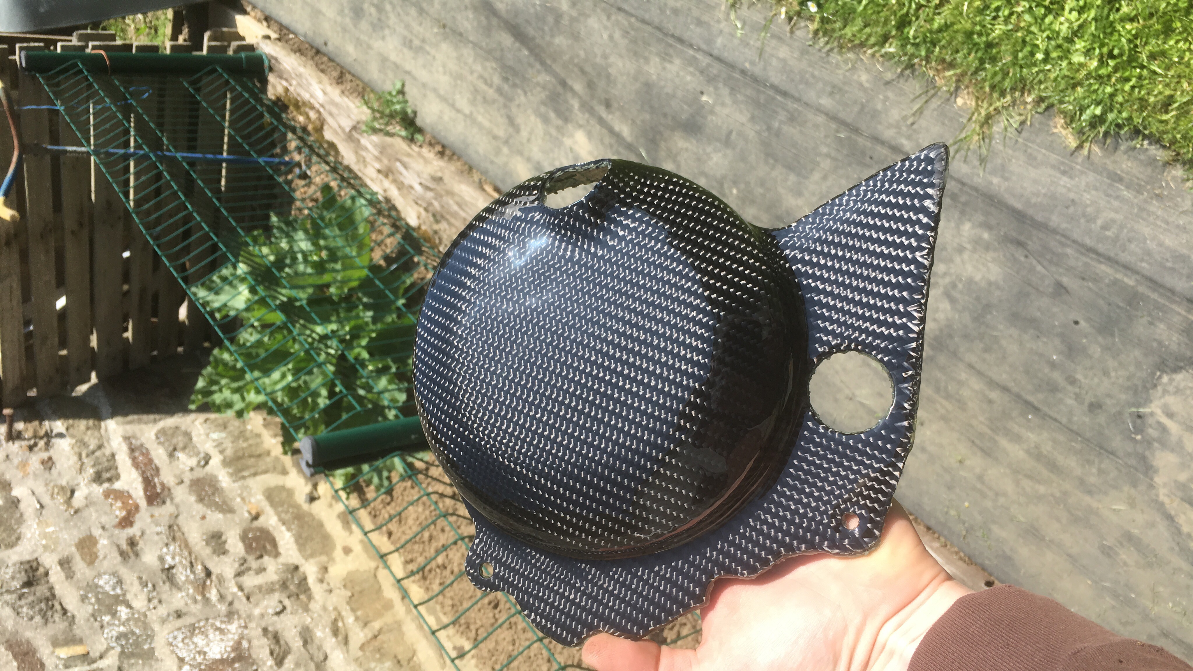

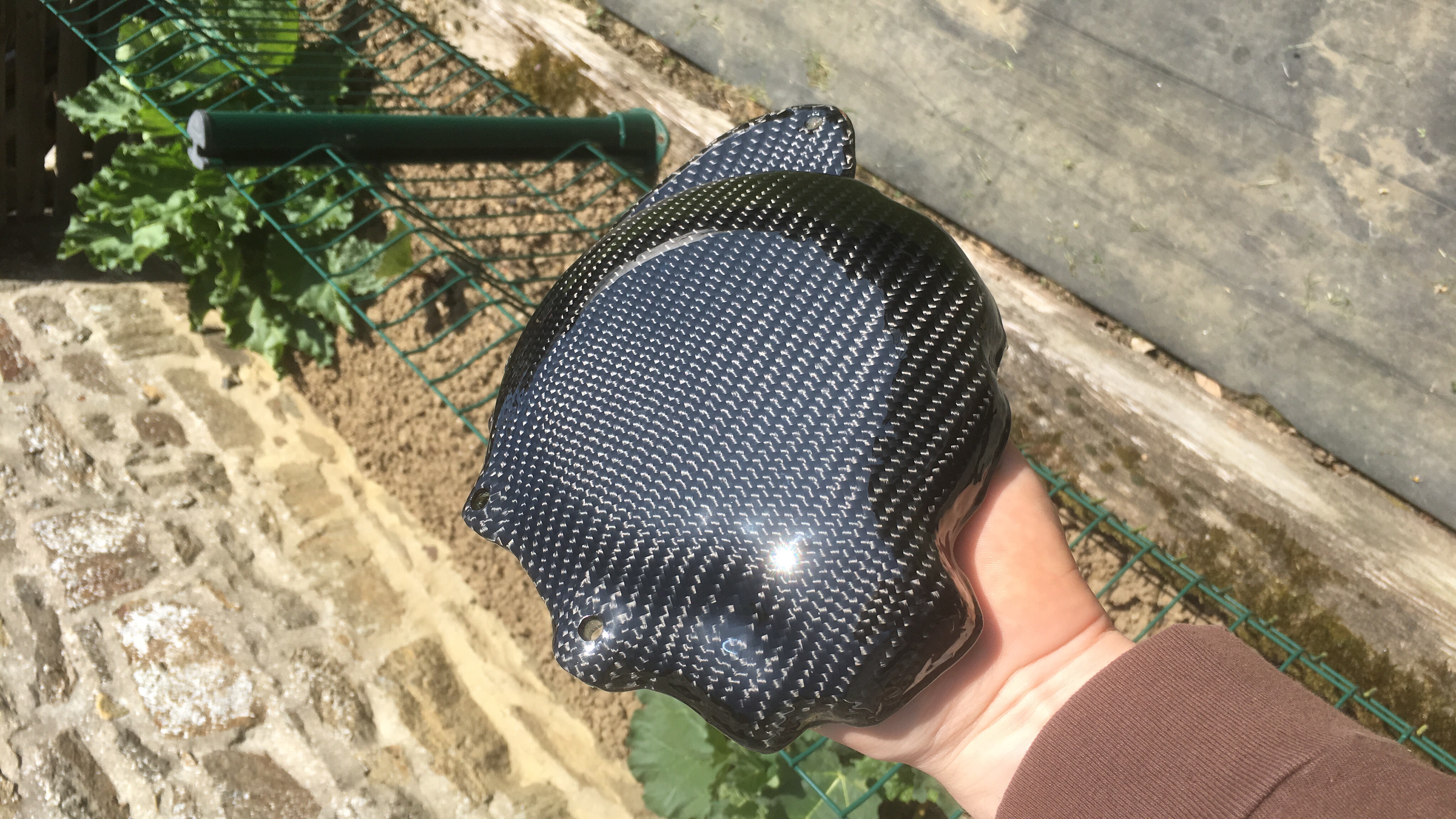

voila Enfin ça brille ;)
Messages : 1213
Re: Protection carter cabon / kevlar
super!!,pense a vernir,sa tiens pas longtemps,juste un glaçage :mrgreen: ;)

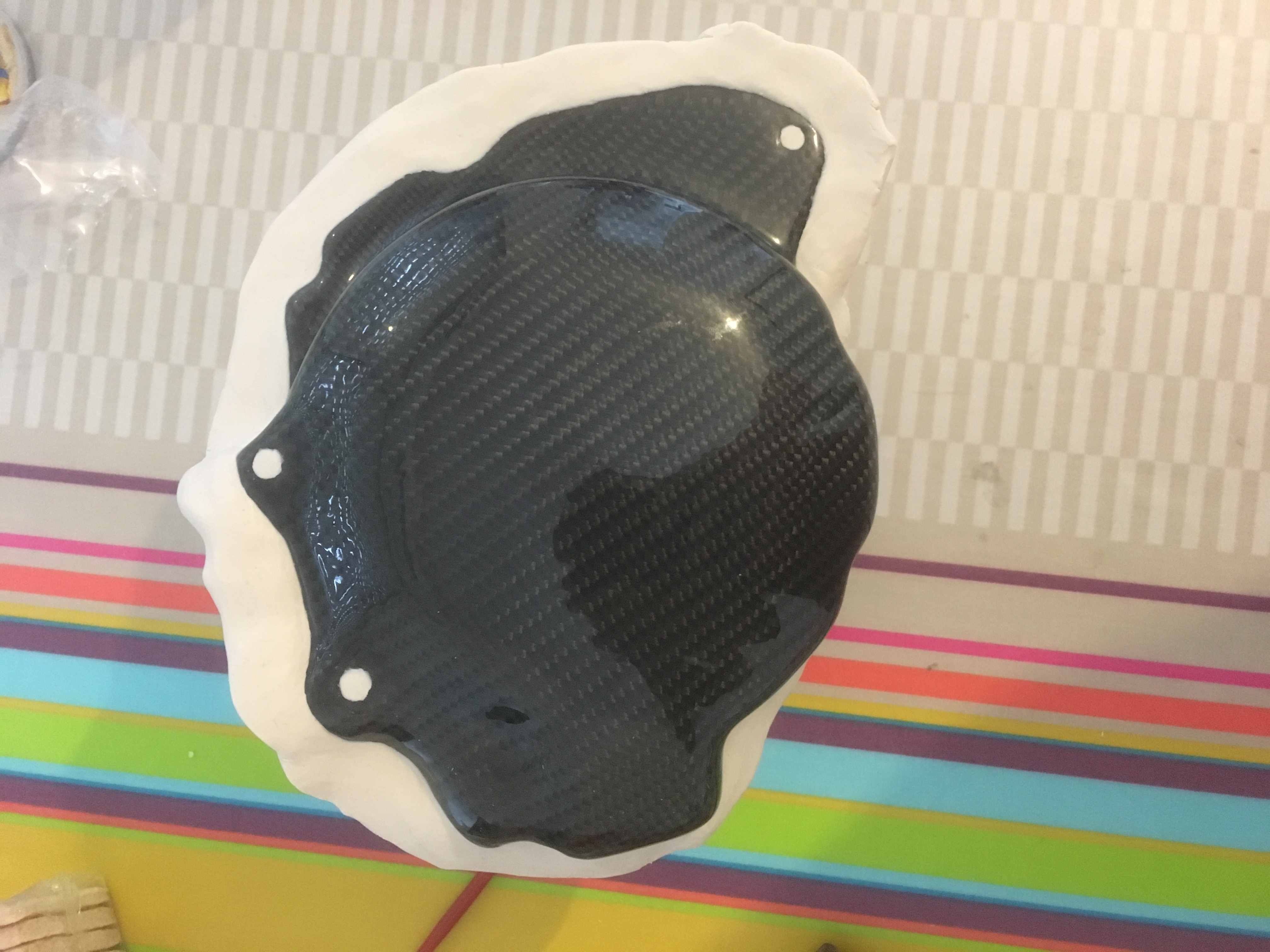

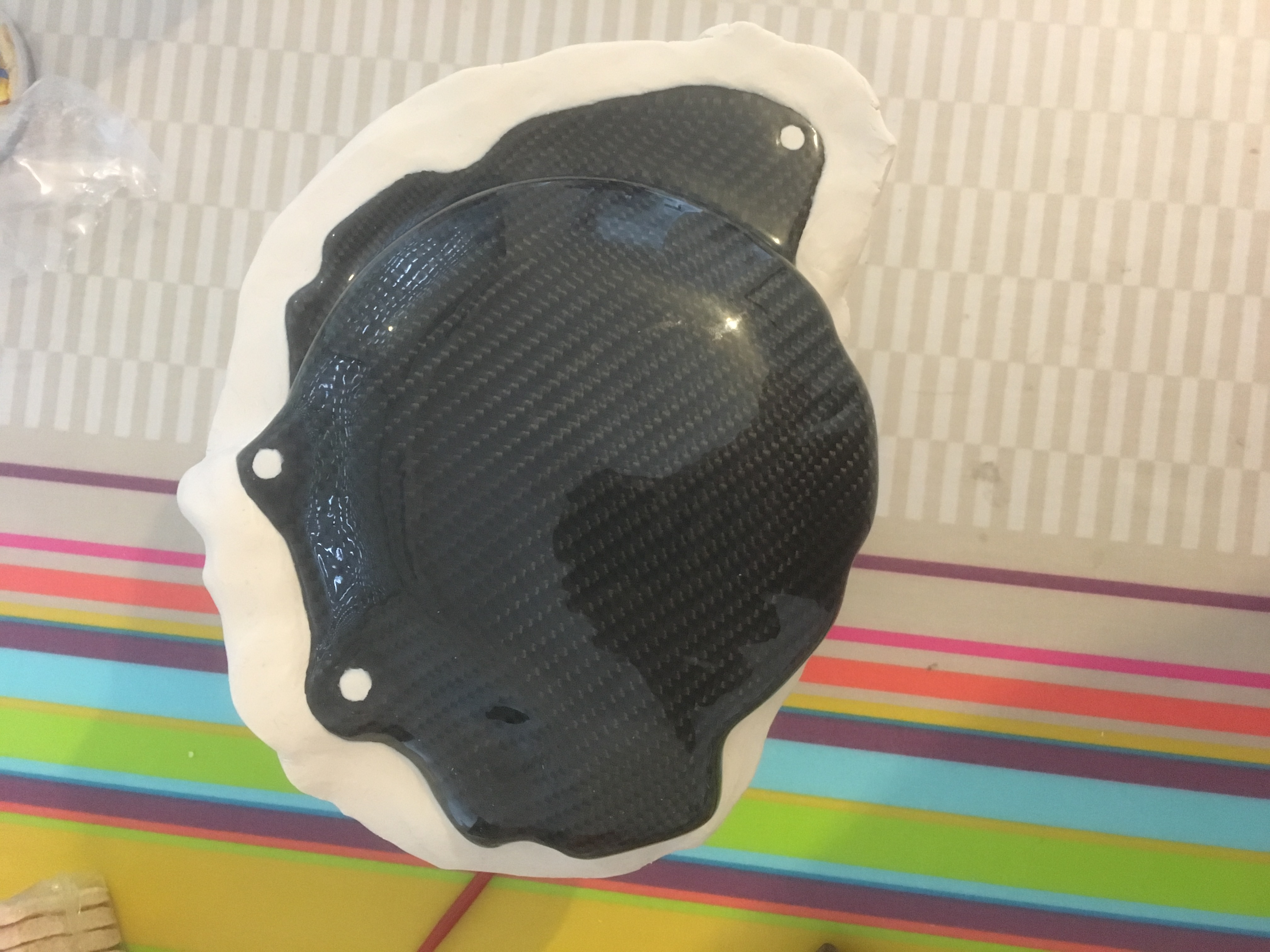

Bonjour, je me lance dans la confection du moule, 3 interrogation, comment lisser la plastiline?
Pour l’application du tercanol combien de couche ? Et il faut attendre combien de temps entre chaque couche?
Et avant l’application du tercanol quel produit utiliser pour nettoyer alcool à brûler au acétone ?
Petite photo de la pièce préparer
