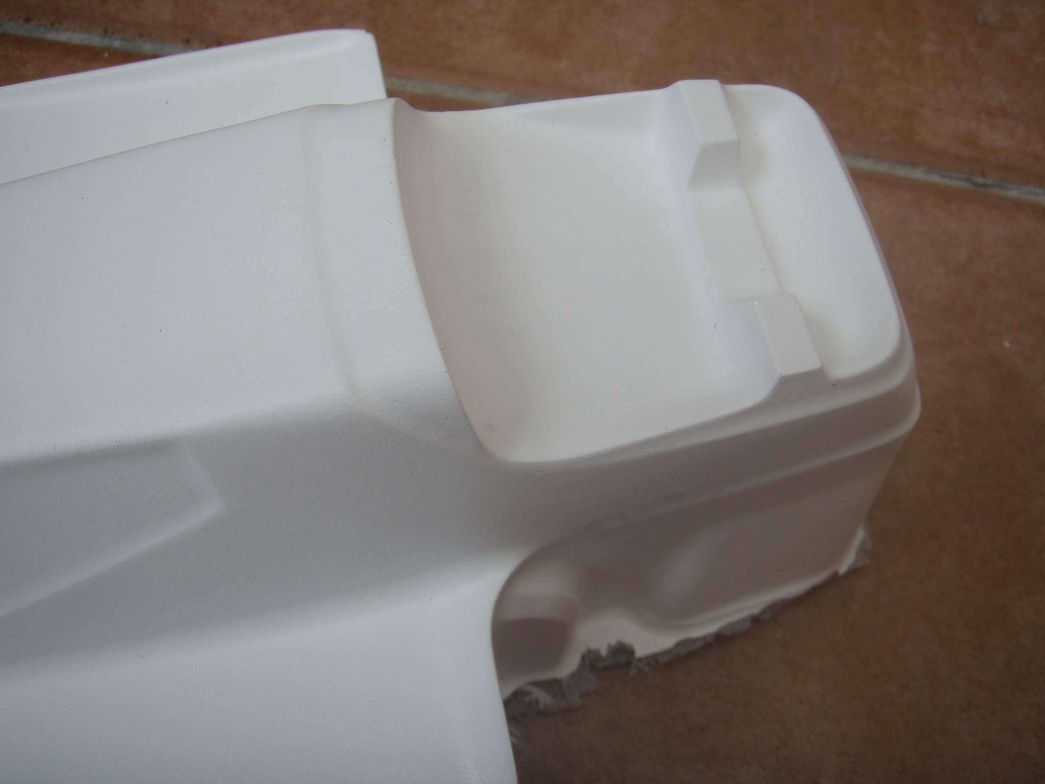

sinon mes moules ne possède aucune contre dépouille ( je les moule sans difficulté en plâtre )
ça n'accroche pas vraiment mais c'est difficile a extraire
C'est un peu normal, non ? La petitesse de vos sujets et la relative complexité, ça fait un exercice sportif ! Il ne faut pas vouloir sortir votre tirage du moule comme si c'était un gâteau, du calme et des fins sifflets de bois tendre, ça pourrait aider. Vous insérez délicatement un sifflet sur le pourtour à l'endroit le plus facile, puis un autre, etc..... et ça finit par faire "plop" et c'est gagné.
