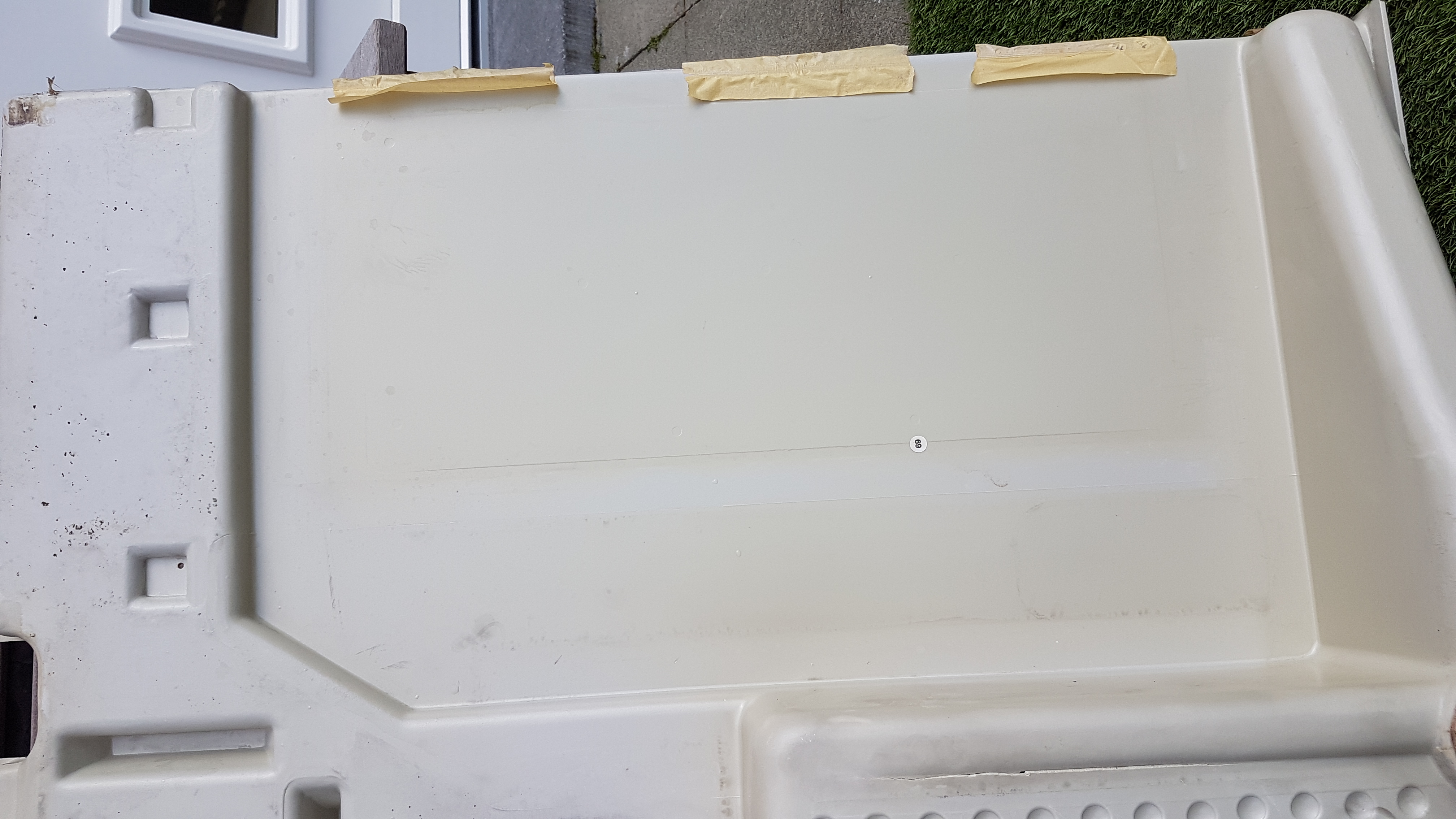

J'ai le même souci avec mon bac de douche, dans un camping car Hymer de 30 ans.
Je ne parviens pas à déterminer le matériaux employé pour le mien.

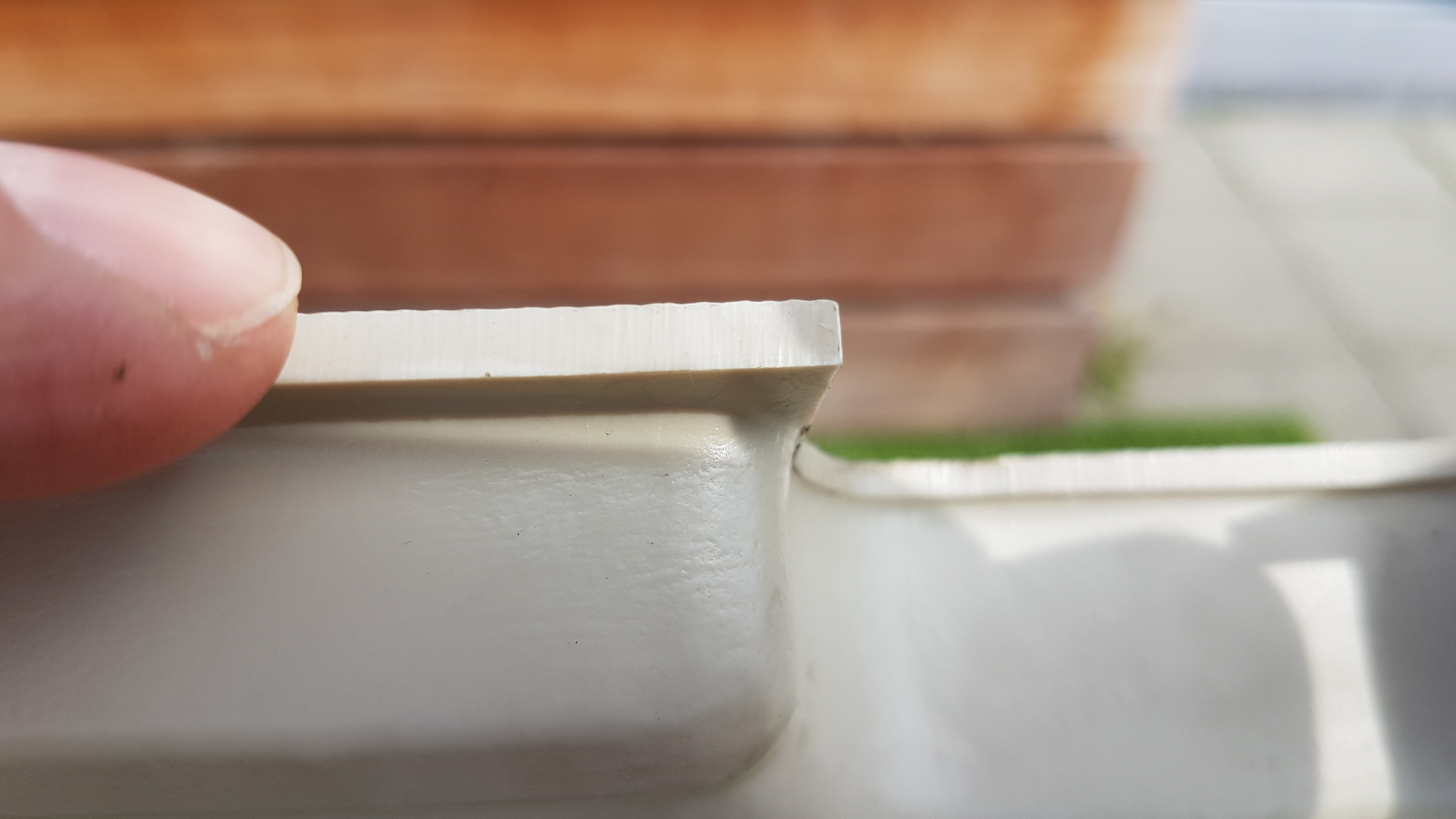

Le bac fais 100 X 85 cm et fait ~3mm d'épaisseur.
J'ai coupé un petit morceaux que j'ai placé dans l'acétone, il n'a pas fondu, tout juste un peu mou après 1 nuit.
J'ai brûlé un coin non visible, le matériaux s'enflamme (pas rapidement après quelques secondes avec un briquet) et un filet de fumée noire s'en échappe.

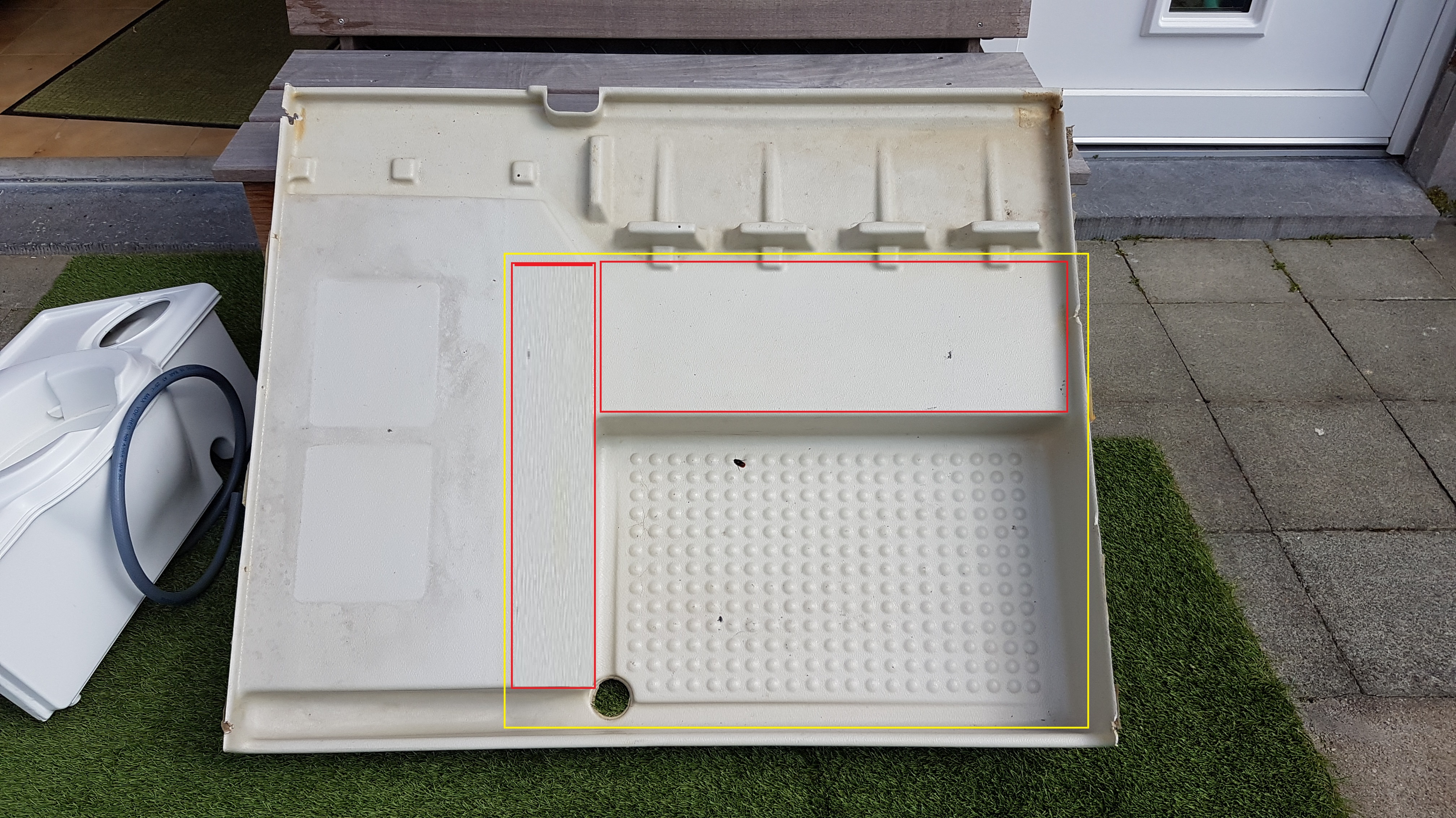

Dans mon projet, je voudrais changer la configuration du bac et faire le receveur plus grand.
Je voudrais avoir la superficie du cadre jaune et donc couper les cadres rouges.
Alors ma question est: est-il plus facile d'utiliser le bac comme moule et refaire un nouveau avec les transformations ou de transformer celui-ci avec de la résine epoxy et silonne?
Merci d'avance

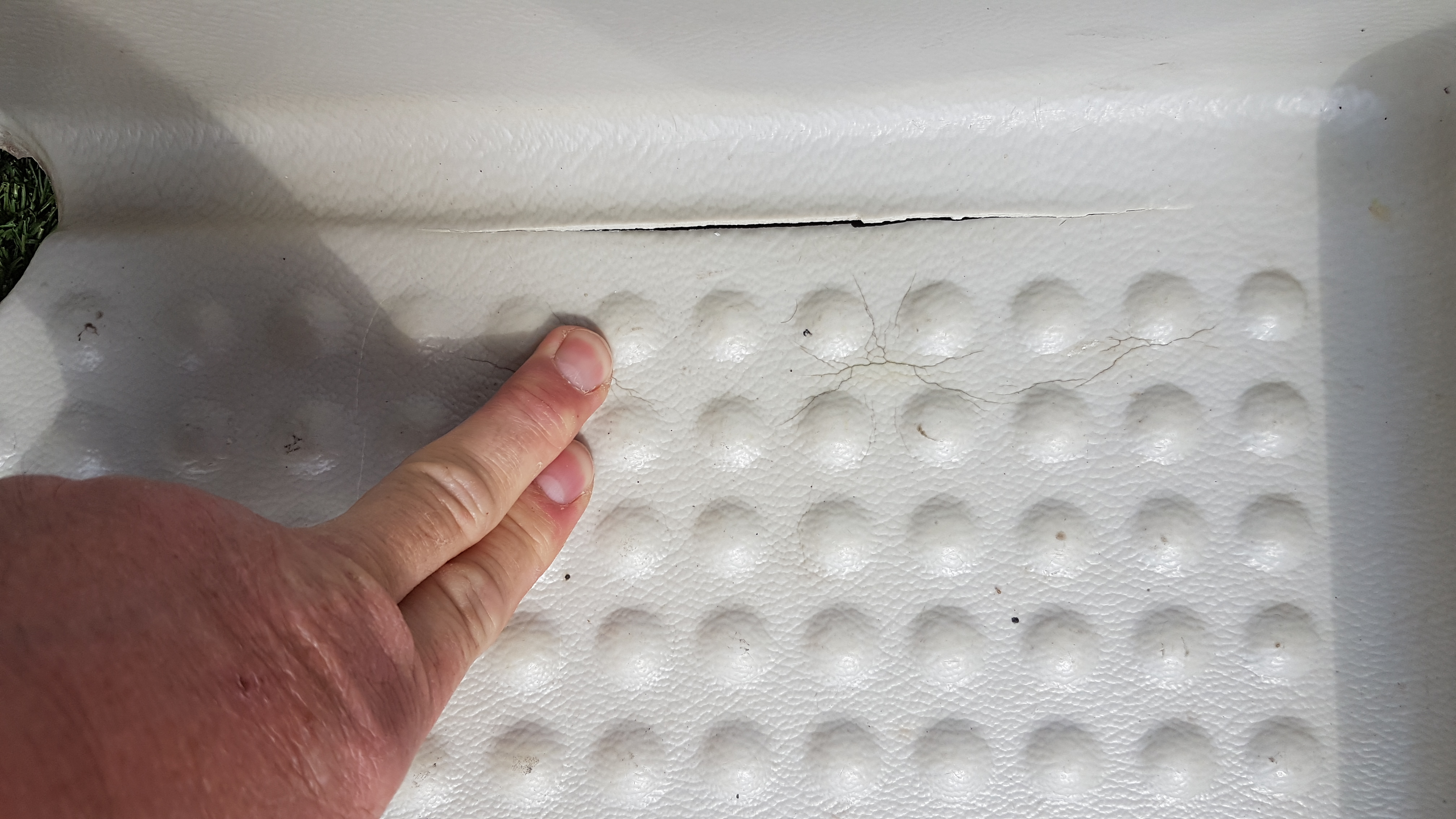

C'est un matériau thermo-formable chargé qui ne se répare pas votre bac à douche. De plus, vu son âge, il est devenu cassant.
Vous pouvez utiliser ce bac comment moule, après l'avoir découpé selon vos désirs mais vous aurez forcément une pièce plus petite et une finition à faire dans le bac.
Ce qui serait bon de savoir c'est plutôt l'environnement autour du bac pour voir s'il ne serait pas plus rapide et judicieux de travailler directement où se situe la salle d'eau.

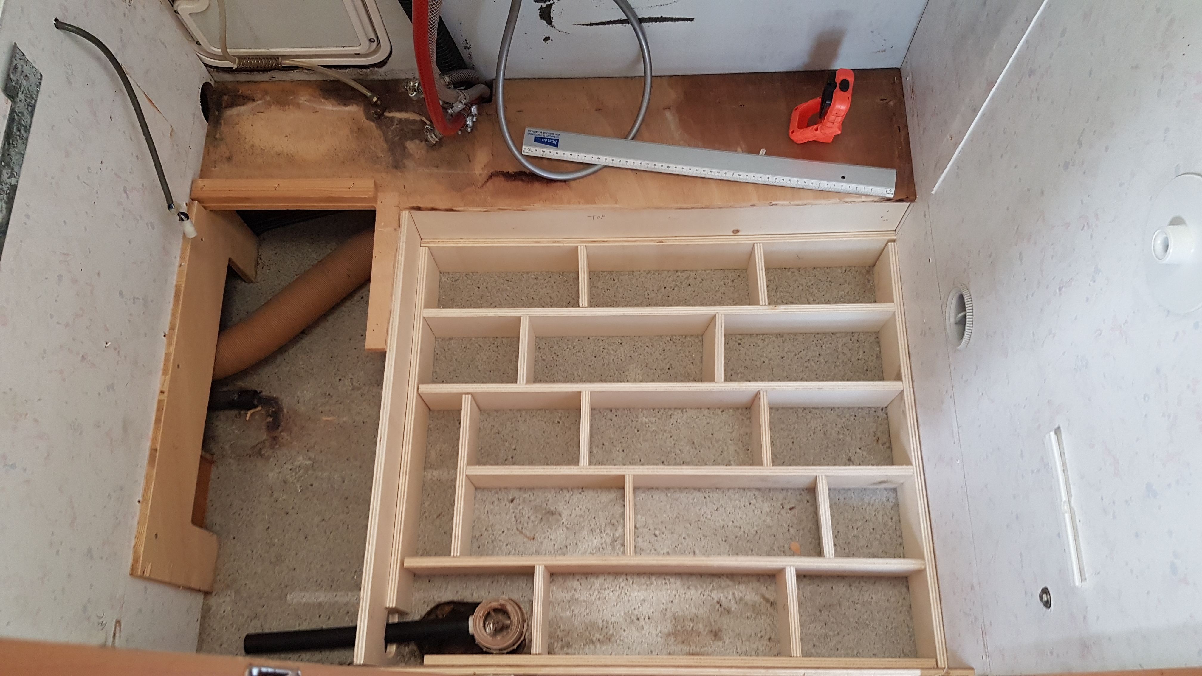

Voici la première étape, la construction en bois (multiplex en bouleau) qui doit être recouverte en remontant de 5 cm sur les bords.
Les dimensions sont 100 X 85 cm plus les bords et descente.

petit filou a écrit : sam. 10 avr. 2021 08:18 Voici la première étape, la construction en bois (multiplex en bouleau) qui doit être recouverte en remontant de 5 cm sur les bords.
5 cm de remontée, c'est pas trop juste ? Si votre ancien bac avait cette dimension et que vous n'aviez pas de soucis, ça devrait aller.
Là où il faut faire attention c'est qu'il ne faut pas que de l'eau de ruissellement sur les parois de la douche aillent s'insinuer entre le stratifié et le bois ou tout simplement humidifie le bois.
