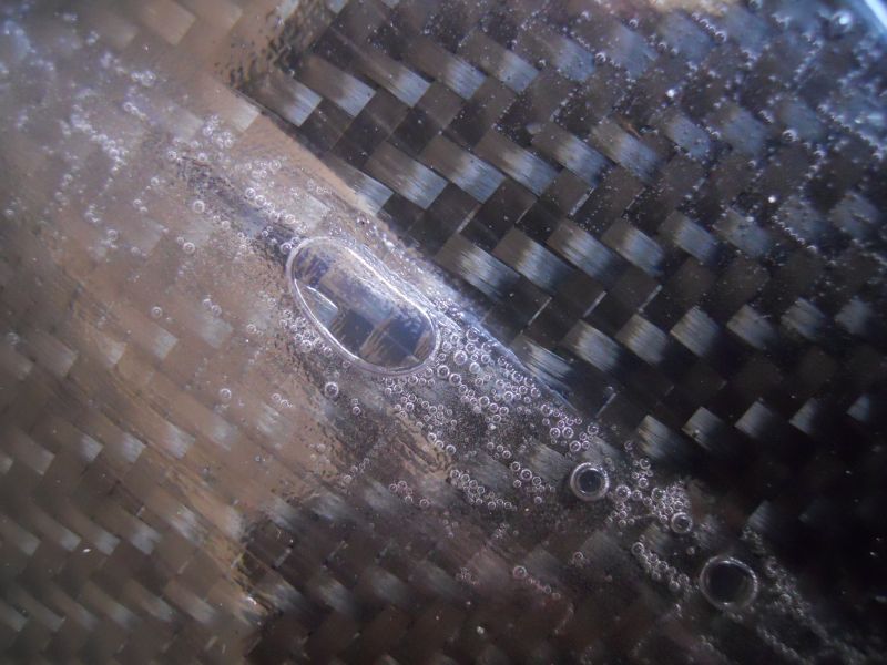

Quand on est confronté à des bulles comme celles çi,quel est la meilleure méthode pour procéder ?
Je crains que si on ne"perce" pas celle çi on continue à la voir.....et une fois trouée on arrive directe sur le carbone.....on fait sauter le dessus et on recharge avec un peu de résine peut être ? :|puis ponçage etc...?
mauvais débullage j'crois qu'c'est clair :mrgreen:
Re: trappe en carbone
Message par Hippomouleur »
vespino1 a écrit : Je crains que si on ne"perce" pas celle çi on continue à la voir.....et une fois trouée on arrive directe sur le carbone.....on fait sauter le dessus et on recharge avec un peu de résine peut être ? :|puis ponçage etc...?
Ben voila, quand on vous dit que le métier finit par rentrer :mrgreen:
En principe, malgré la bulle le tissu carbone est imprégné mais on y va mollo au ponçage pour éviter d'attaquer la fibre au maximum.

le dessus de la bulle est tout mou de toute façon,donc je vais faire comme ça.merci vraiment pour les conseils,ce forum donne vraiment plein d'idées toutes plus collantes les unes que les autres :lol:
je vous recommande la semaine prochaine les deux résines époxy(avec la crystal)et diverses bricoles mais je n'ai pas compris 2 petites choses.....
Quand Isatis écrit:"et il est préconisé de faire une finition avec un époxy vernissant donc vous êtes dans les clous." ... si le résultat est convenable en regarnissant la pièce démoulé avec la résine 1070 (cf photo) et ça sans poncer ni vernir où est ce que le bât blesse ?
