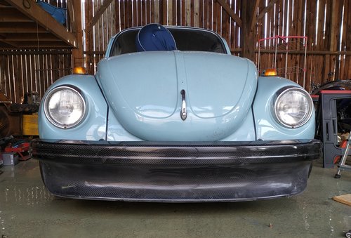

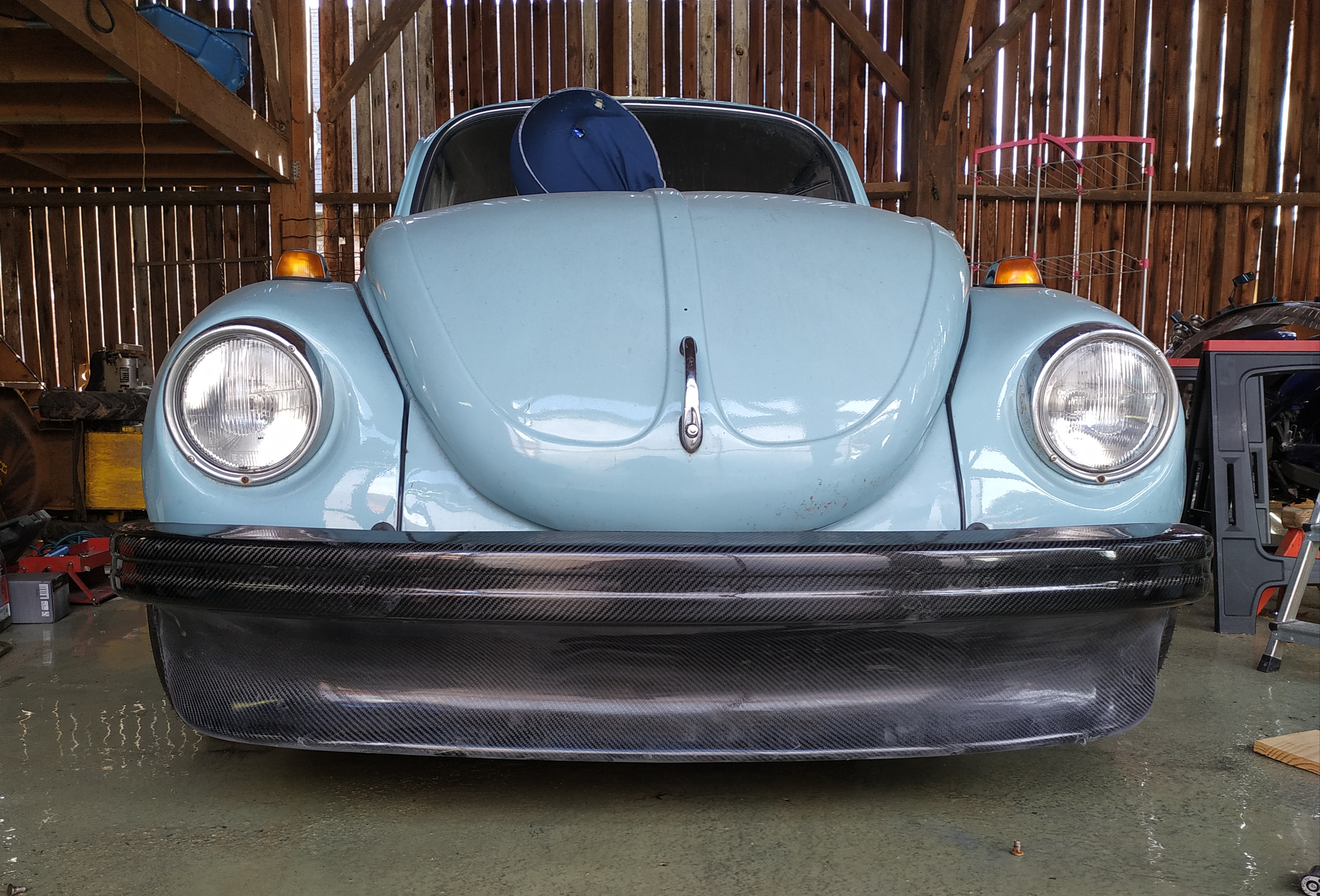

Je viens de me rendre compte que je n avais pas mis de photos des pièces montées a blanc
Juste détouré y a même le tercanol encore dessus. Je suis très satisfait du résultat
Messages : 10025
Commencer fin permet, s'il le faut, de revenir à plus gros en grade de papier donc pas de soucis, attaquez tranquille au 240 ; au vu de vos photos ça semble aller très bien.
Le résultat in situ est super chouette !

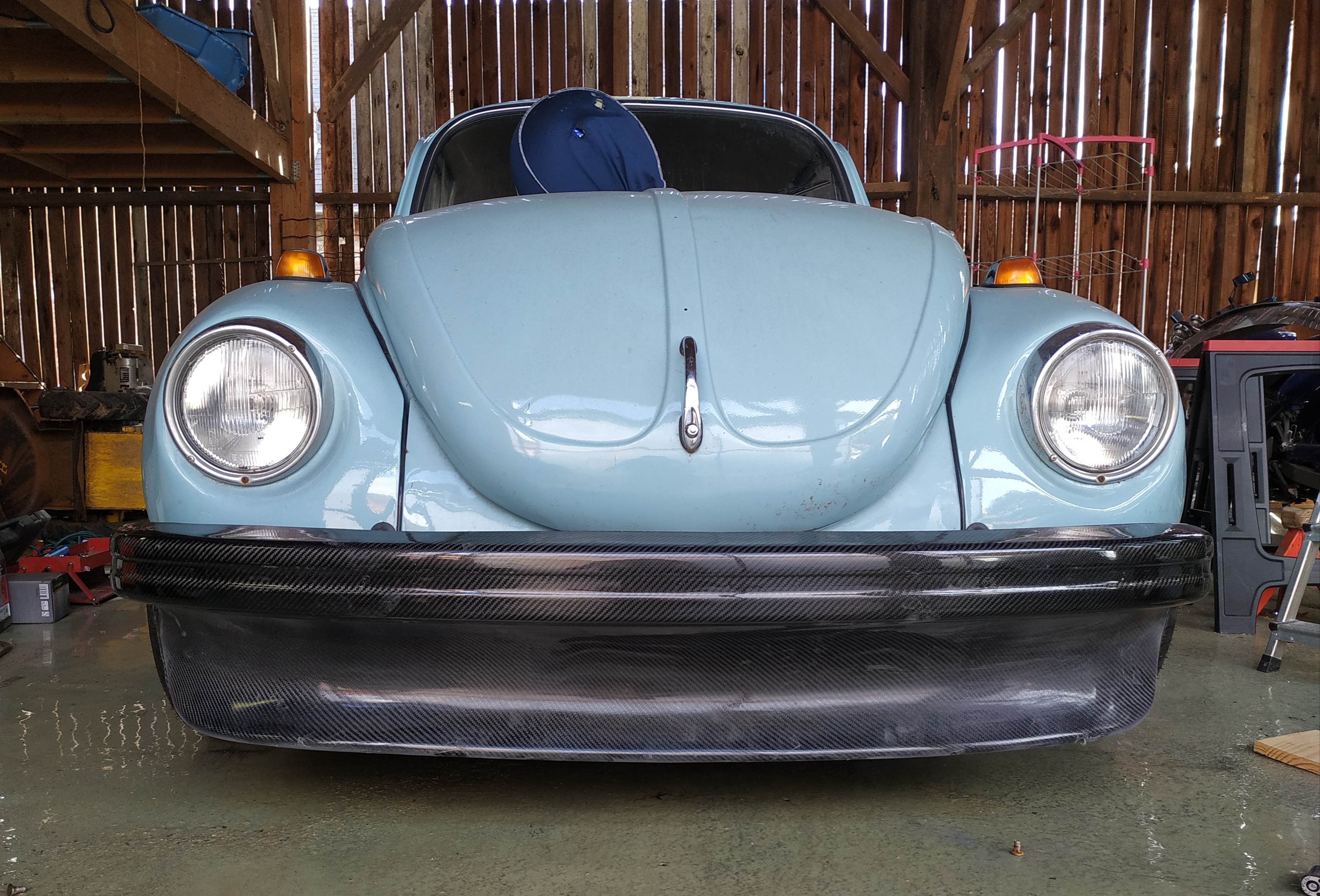

bambouclade a écrit : mer. 23 sept. 2020 19:43 Je viens de me rendre compte que je n avais pas mis de photos des pièces montées a blanc IMG_20200905_161330.jpg
Salut,
Jolie réalisation :D
