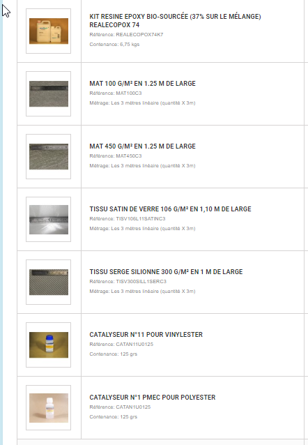

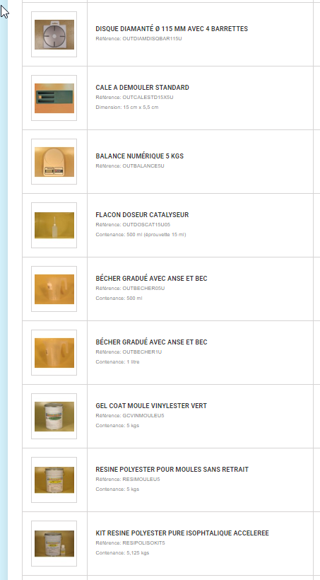

et voila panier prêt.
Je n'ai pas tout pris de suite (j'ai de la résine epoxy 15kg que j'ai put récupérer gracieusement mais qui ne me servira qu'a faire des essais)
J'ai également un bonne longueur de tissus de verre que j'ai put récupérer à mon travail avant que ça ne parte a la poubelle.
Je pars de zero
Est ce que tout est cohérent dans ma commande ?
Messages : 10060
Carrément vous êtes en train d'équiper un atelier là :P
Par principe, nous ne validons pas les quantités.
Concernant les produits : vous prenez résine à moule ET résine polyester, c'est normal ? Si vous faites un moule en résine à moule, vous n'avez pas besoin de résine de stratification. S'il ne s'agit que de stratifier des moules ou des petites pièces, une résine standard suffit, la pure iso est fortement conseillée pour les milieux humides… à vous de voir.
Concernant les tissus : vous prenez du verre satin 106 gr/m2, d'après vos indications de fabrication il n'est pas nécessaire. Vous choisissez la silionne 300 gr/m2, s'il s'agit de faire une couche de verre entre deux de carbone, la 200gr/m2 serait plus adaptée et facile à stratifier mais là aussi, à vous de voir.
Vous ne prenez pas de pots à mélange ni de protections pour vous. Il est impératif de se protéger lors de la manipulation d'époxy qui ne sent rien mais est plus nocive que la polyester. Au minimum il faut absolument utiliser des gants nitrile pour éviter les risques allergiques. Sur les pages dédiées de la Boutique voir ICI, vous avez les indications de protection.
J'espère n'avoir rien oublié ni zappé.
