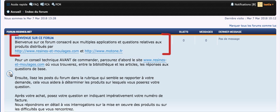

comme indiqué sur la page d'accueil du forum

Vous êtes sur le forum de Résines et moulages comme indiqué en page d'accueil :
Nous sommes techniciens-négociants en résines thermo-durcissables et leurs périphériques ; ce forum est dédié à l'application de nos produits.
Voyez avec votre fournisseur si vous avez des soucis avec vos résines.
