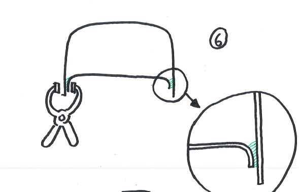

Pour la jonctions des deux parties :
En 6 : vue en coupe des deux parties du réservoir.
C'est là que je plafonne... Sachant que mon nouveau fond créé aura, s'il a été bien fait, 2-3 cm de lèvres ou bordures qui épouseront l'intérieur de la partie haute du réservoir, je pensais pouvoir le coller (hachurage en vert). Je devrais pouvoir utiliser des serre-joints. Maintenant, est-ce qu'un collage à la résine vinylester est suffisant? Faudrait-il ajouter un épaississant (micro-sphère, silice)? Un mat ou deux?

Vos pièces jointes n'apparaissent pas sauf la 6… mystère…

Etant donné que vous allez ouvrir le réservoir je vous conseil de stratifier au moins 1 couche de MAT300 avec la vinylester pour essence, vous serez au moins sûr de ne pas avoir de problème par la suite.
Pour votre création du fond pas de souci particulier bien que l'on conseil toujours pour la fabrication des réservoir de faire au moins un pli de carbone/aramide pour sécurisé en cas de choc.
L'assemblage devra être effectué avec la première passe du kit SPV qui sera indispensable, cette première couche s'applique au pinceau sur tous l'intérieur du réservoir et sur la zone d’assemblage.Le fond devra être mis en place avant la prise de la résine et maintenue en place sans trop d'effort sur les zones de collages.Ensuite i l'ajustages des 2 éléments présente des imperfections(jour entre les deux), on colmate avec une préparation de cellulose+résine vinylester puis on stratifie toutes la zone d'assemblage(soudure).
La dernière étape consistera à faire la deuxième application du SPV par rotomoulage.
