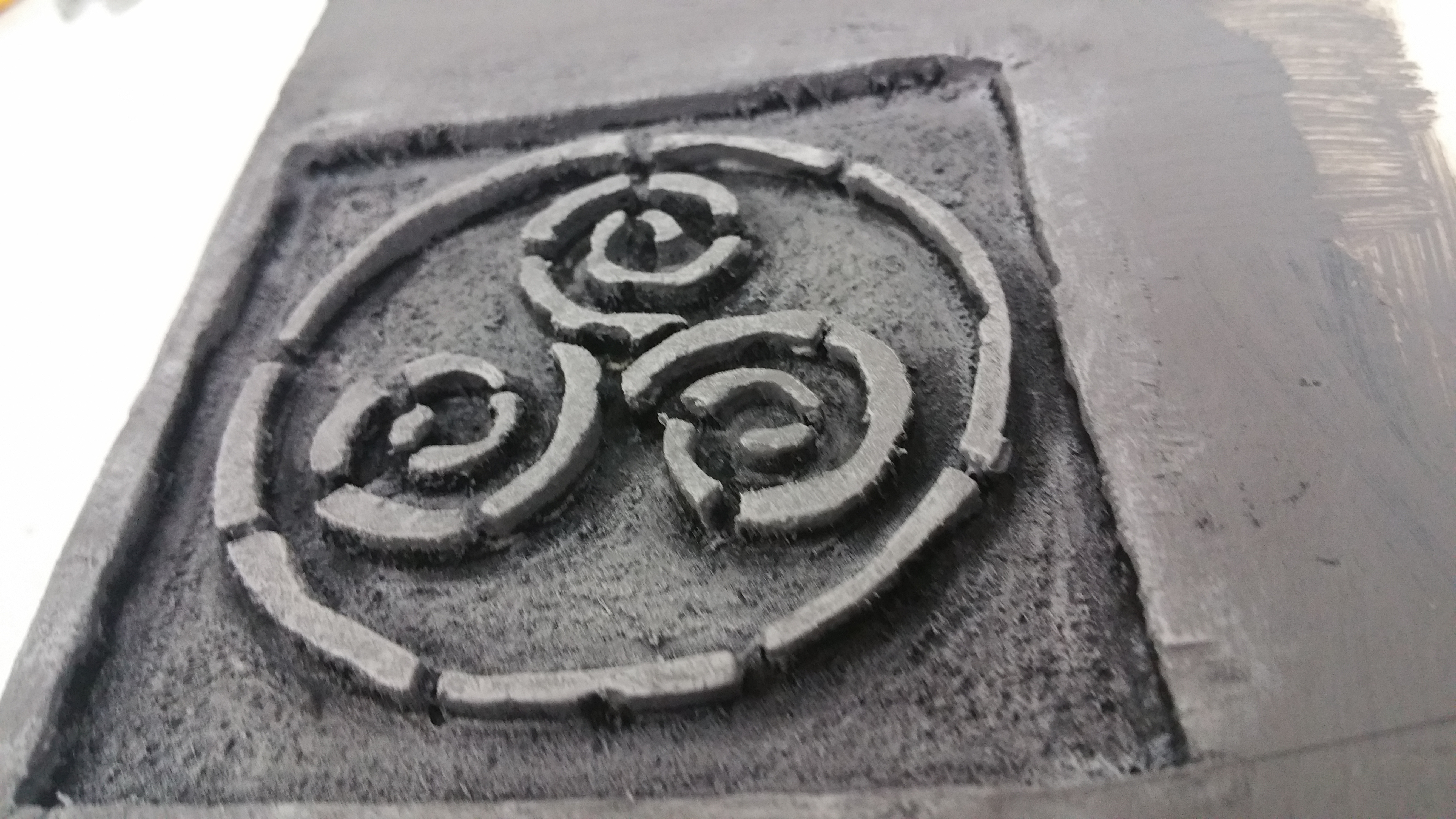

J'ai commencé à réaliser un décor en polystyrène sur châssis bois composé d'un ensemble de 9 panneaux de 240x120 ayant pour thème l'intérieur d'un château médiéval. Ce décor va dans un premier temps être utilisé dans le cadre privé mais devrait être par la suite amené à être loué à des particuliers mais pourquoi pas aussi à des ERP. Vu les normes exigées pour ces établissement, je me suis intéressé aux traitements anti feu qui feront parfaitement l'affaire sur les châssis bois mais ils sont malheureusement inefficaces sur du polystyrène. Après de nombreuses recherches, j'ai fini par tomber sur la résine Acrystal prima et sur vos sites qui n'ont toutefois pas répondu à toutes mes interrogations. Je me permet donc de vous solliciter afin que vous apportiez quelques réponses supplémentaires:
- Si par exemple une bougie de gâteau d'anniversaire tombait sur le polystyrène résiné, puis je avoir la certitude qu'il n'y aura aucun dégagement de fumée émanant du polystyrène?
- l'épaisseur de résine Acrystal nécessaire pour rendre mon matériau ininflammable (ou du moins M1) peut elle être suffisamment fine pour ne pas masquer les détails de sculpture des fausses pierres et faux bois?
- Est il possible de peindre à l'acrylique? Si oui, après application du vernis Acrystal finition, la classification M1 est elle toujours effective?
- Pour renforcer les bords des panneaux, me confirmez vous qu'une ou deux couches de verrane+Acrystal est une bonne solution ou avez vous mieux à proposer sur du polystyrène?
- Savez vous si les certificats émis pour Acrystal sont reconnus pour les normes anti feu concernant les ERP?

Je me doute que pour les pros ou même les amateurs éclairés, le polystyrène n'est pas la panacée. Mais c'est tellement facile à travailler et si peux onéreux que non, en l'état actuel de mes compétences, du peu de temps que j'ai pour ce type de loisirs et du budget que j'ai à y consacrer, je me vois mal me passer de mon extrudé qui me permet d'avoir quelques résultats me donnant satisfaction.
