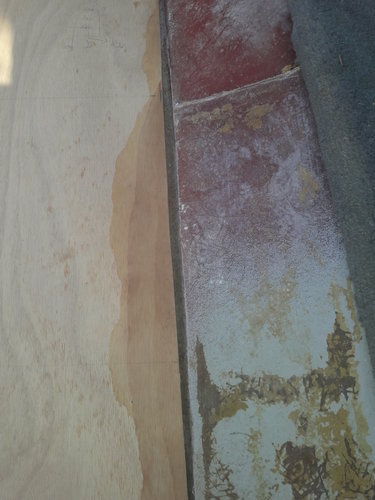

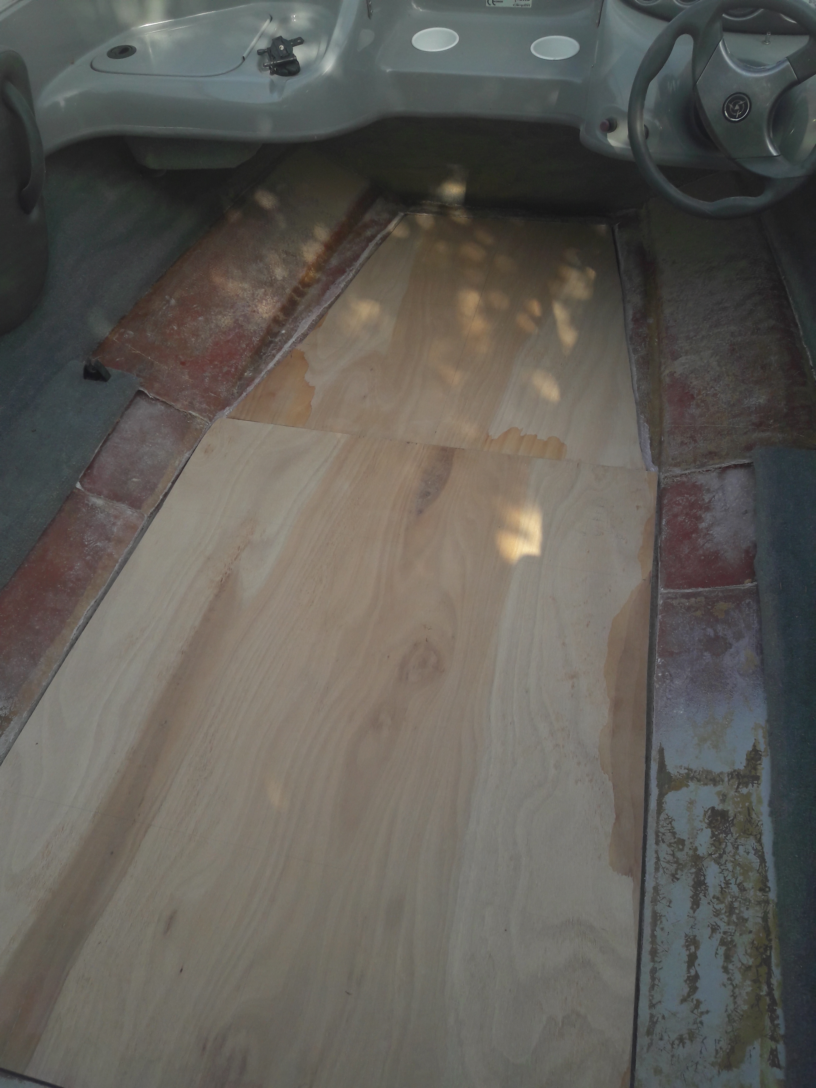

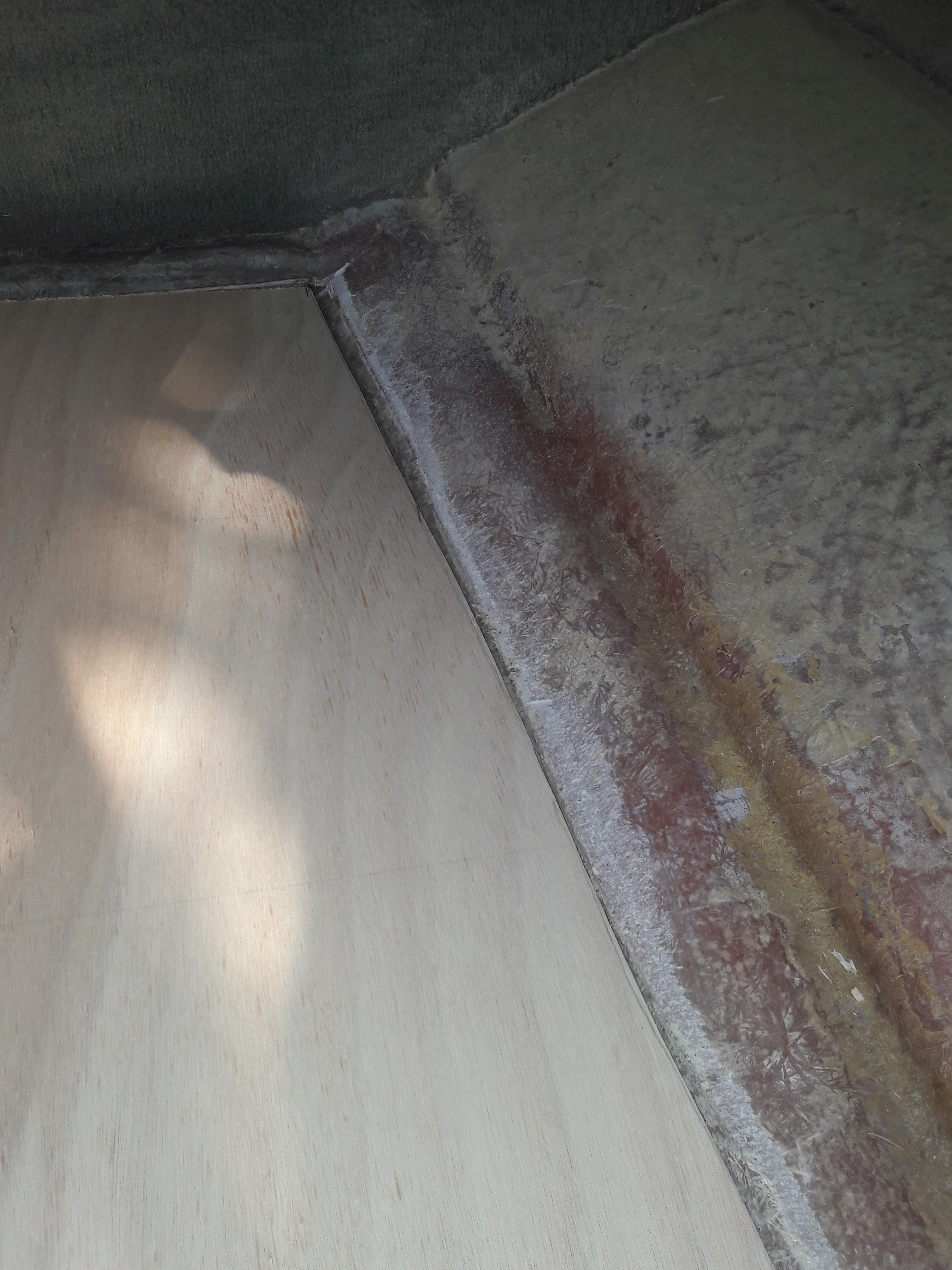

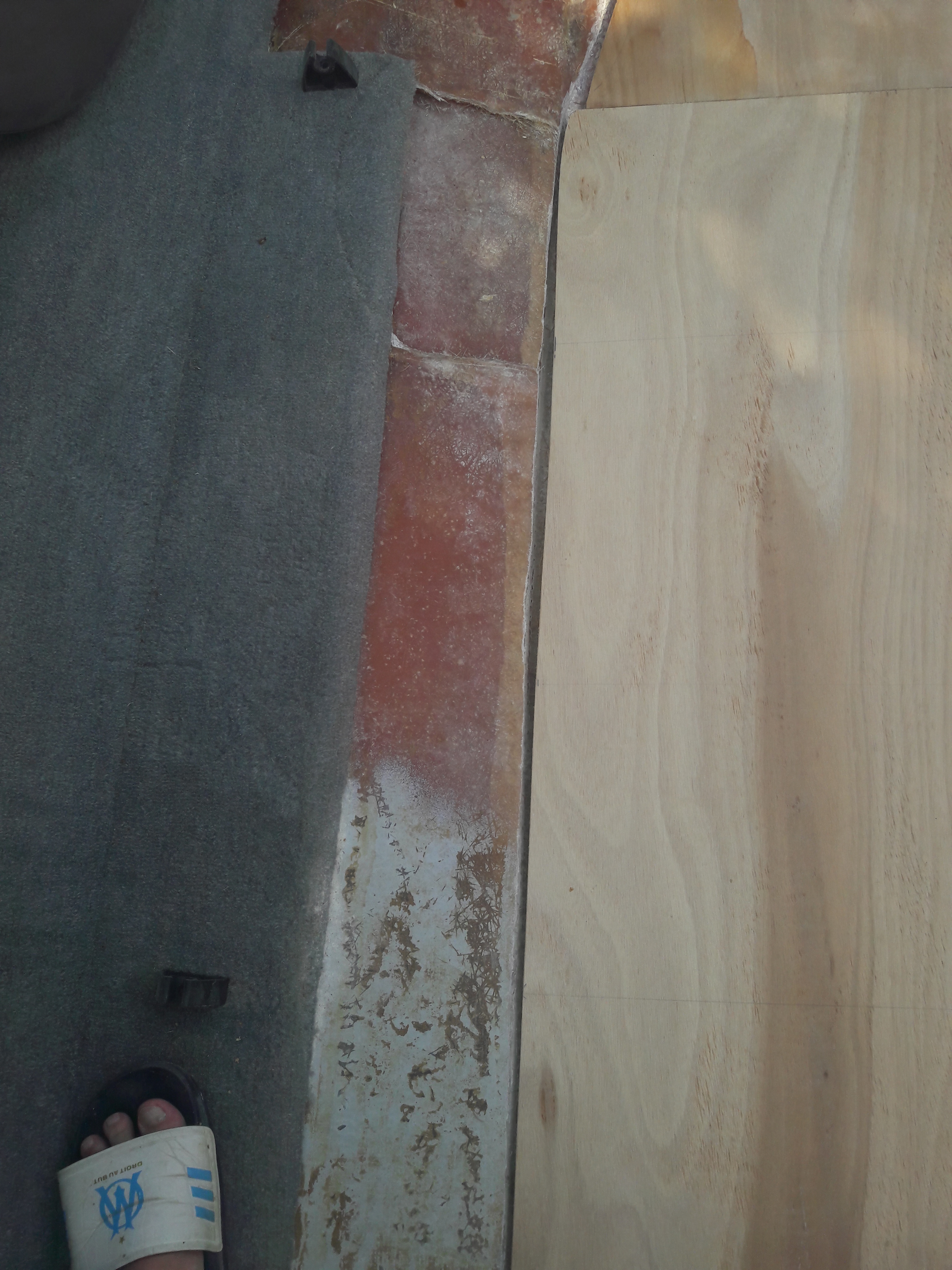

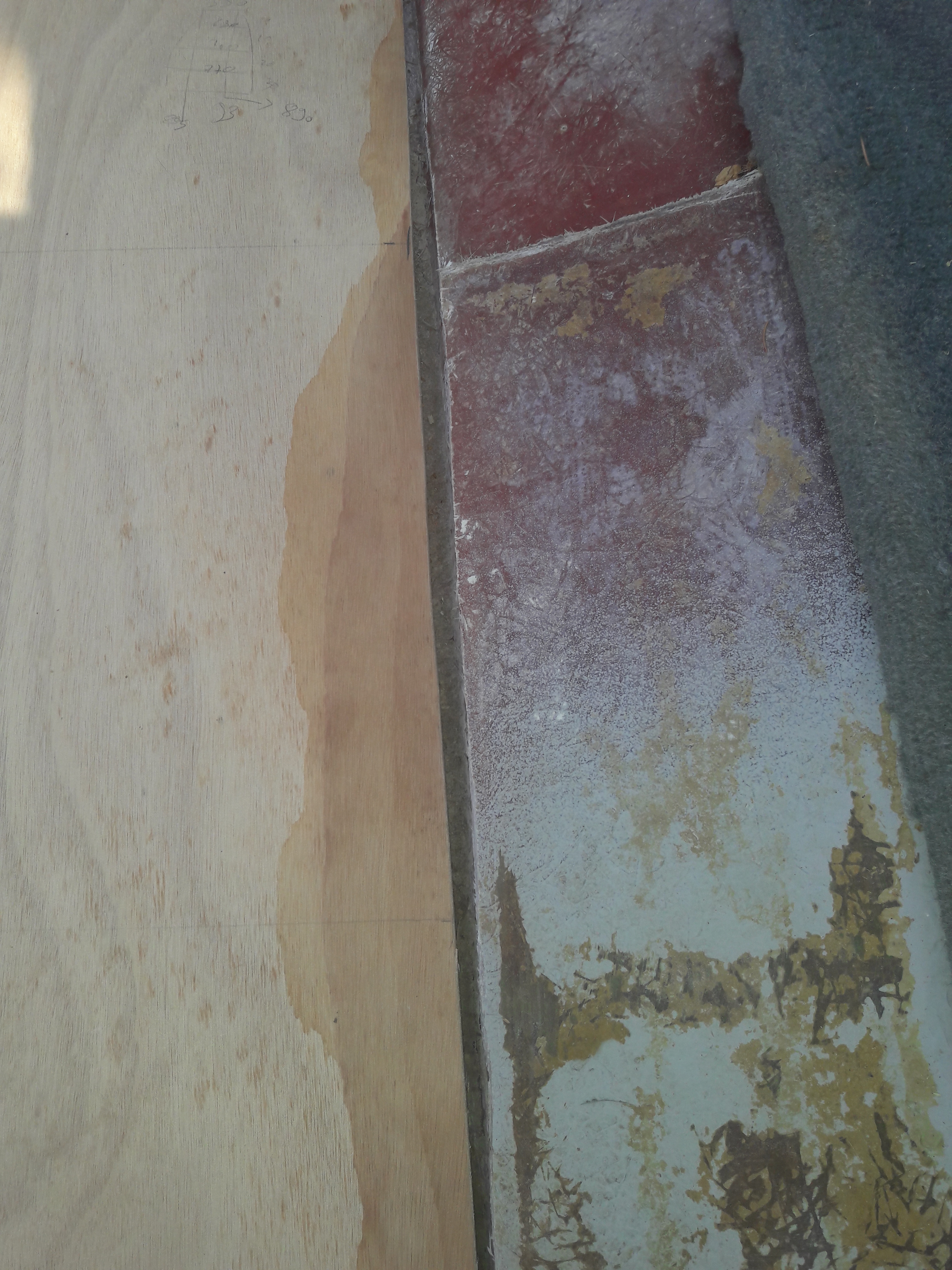

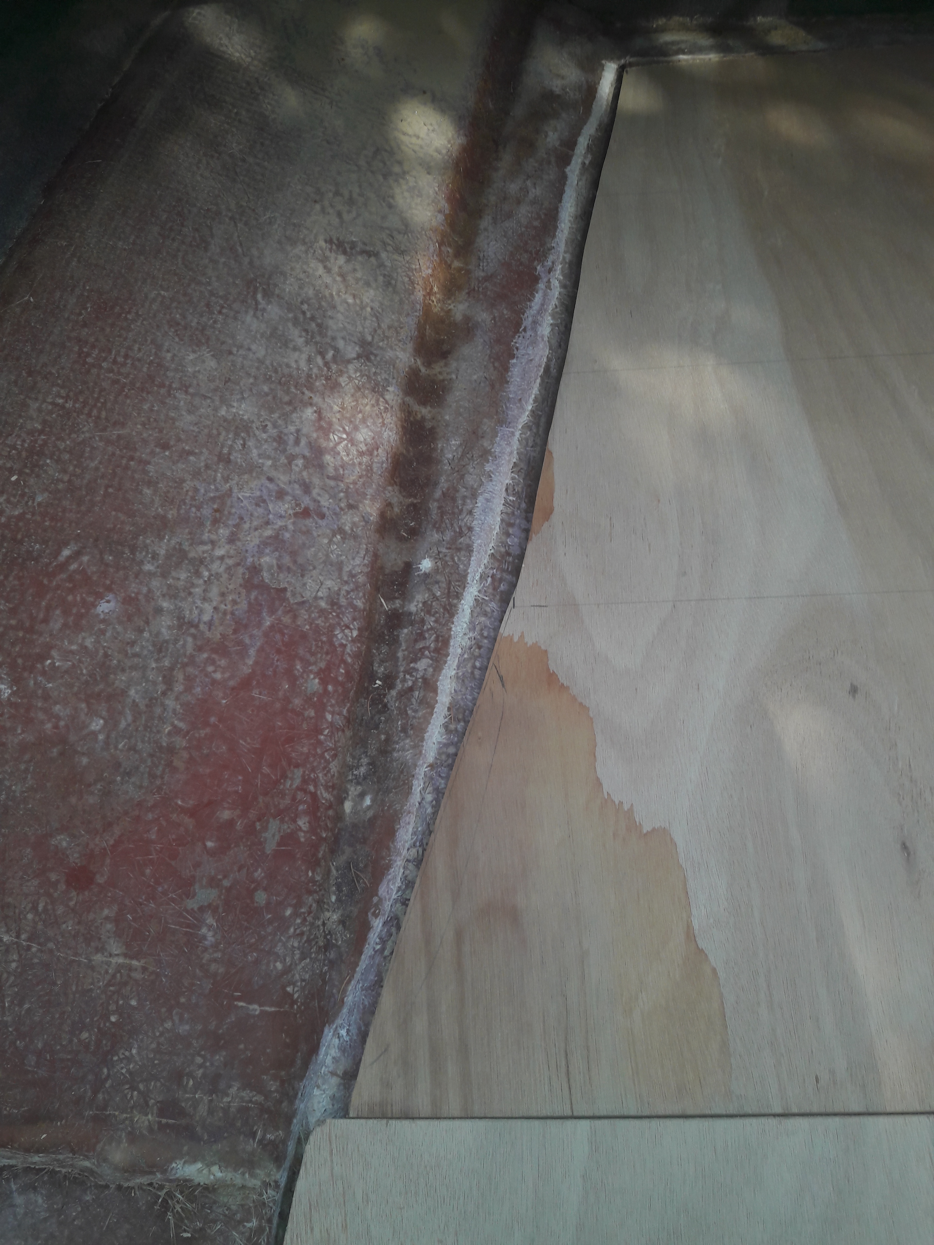

j'ai coupé le plancher comme a l'origine par contre il y a pas mal de jeu entre la coque et le plancher surtout a l'avant faut compter 1.5 cm a 2 cm de jeu de chaque coté faut t'il combler le jeux avec de la choucroute ou du mastic polyester ?
photo du plancher

photo de l'avant
photo de l'arrière

Oui il faut combler le jeu sinon vous aurez une longue bulle d'air tout du long. Vous pouvez y aller à la choucroute et pour éviter d'avoir à la poncer vous pouvez y aller par morceaux :
- vous catalysez un peu de choucroute
- vous l'appliquez
- vous placez dessus à cheval sur coque et CP une bande de mat que vous aurez préalablement préparée
- vous enduisez de résine polyester catalysée et vous débullez délicatement pour aplanir la choucroute et donner forme à vos bords
Allez-y par petits espaces pour commencer et voyez comment ça marche ; ça vous évite de poncer la choucroute polymérisée car c'est fort pénible et vous obtenez une belle surface qui épouse parfaitement la coque.
Pensez qu'il faut déchirer le mat et non le couper au ciseau ; si ce n'est déjà fait, vous pouvez aller visionner les tutos-vidéo sur notre site Résines et moulages, vous y verrez les gestes à faire pour déchirer le mat et débuller soigneusement.
