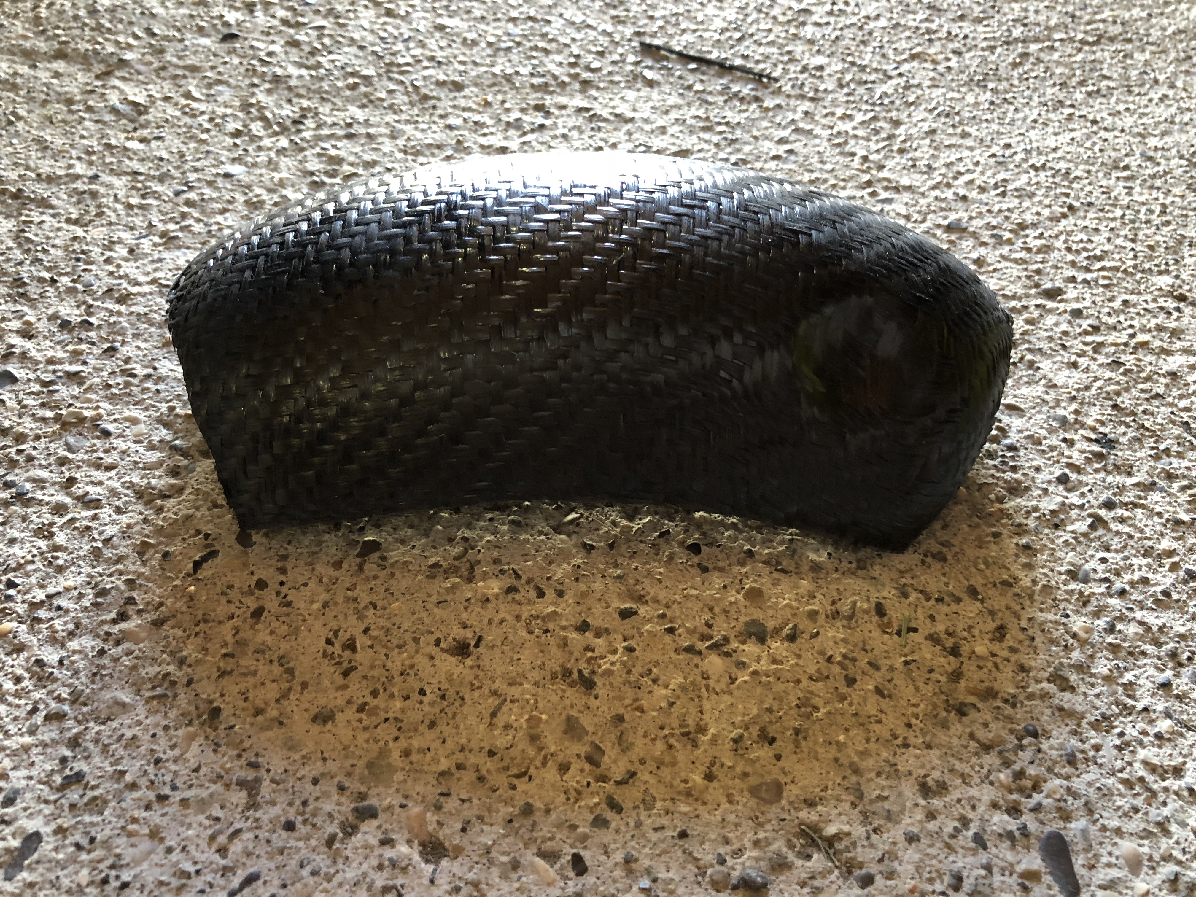

Message non lu par Fj 12 » dim. 20 mai 2018 17:39
:D
Pièces jointes
Après un détourage grossier , une pesée , no comment

Message non lu par thunder86 » dim. 20 mai 2018 20:13
bas,a se stade la pour moi,il te faut faire trois glaçages,
1° ponçage au 120 a sec,"glaçage",bon coup de soufflette,et nettoyage a l'alcool a bruler,(attention a pas trop manger le carbone ;) )
2°" "320 a sec," ",bon coup de soufflette,et nettoyage a l'alcool a bruler,
3°" "400 a sec," ",bon coup de soufflette,et nettoyage a l'alcool a bruler,
ensuite,verni et une super profondeur!! :mrgreen: :mrgreen:

Salut , dites ; et Thunder aussi , comment reproduire les fixations en stratifiant par dessus avec tercanol et Sergé 2*2 carbone ?
? Merci
