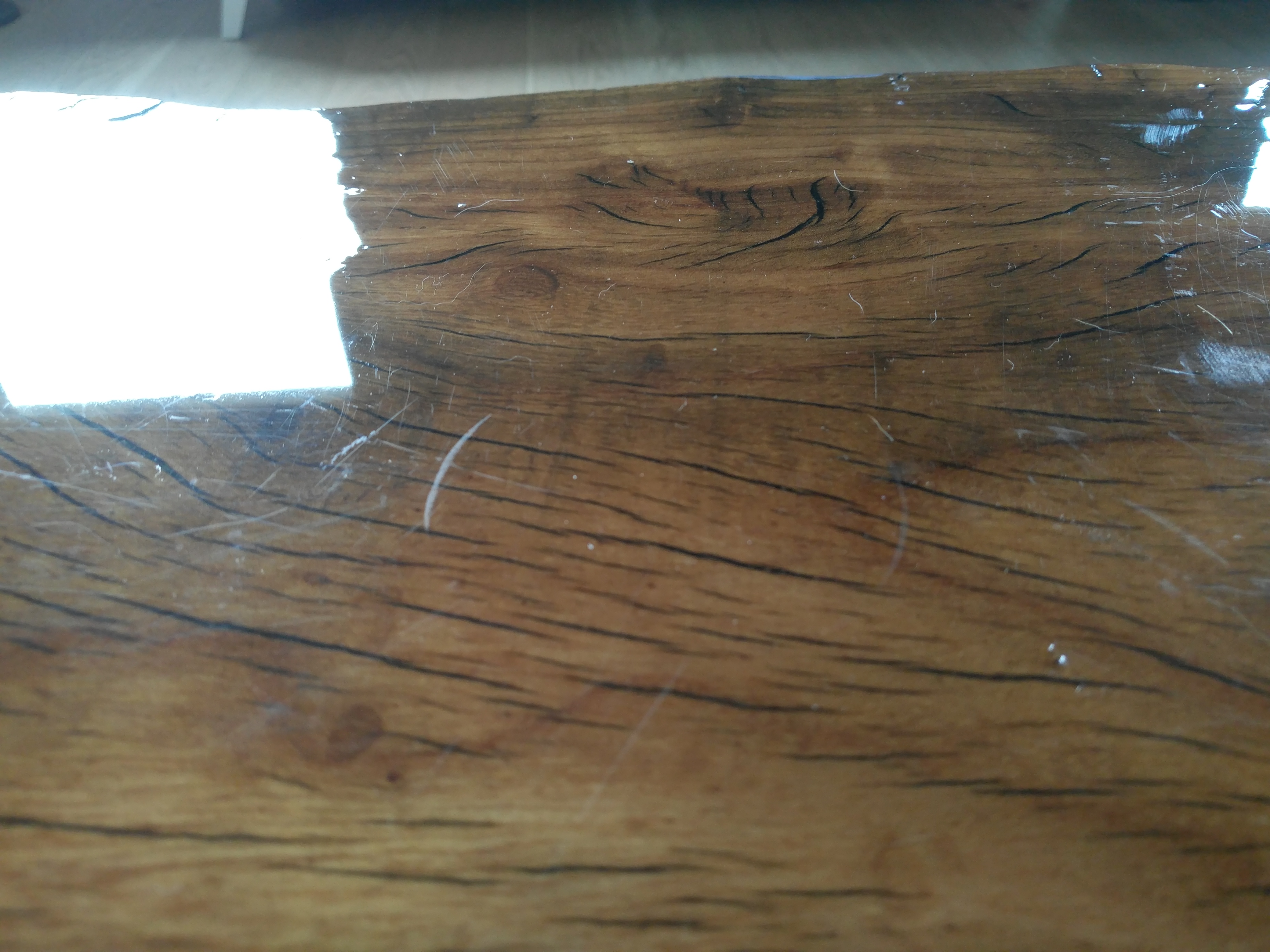

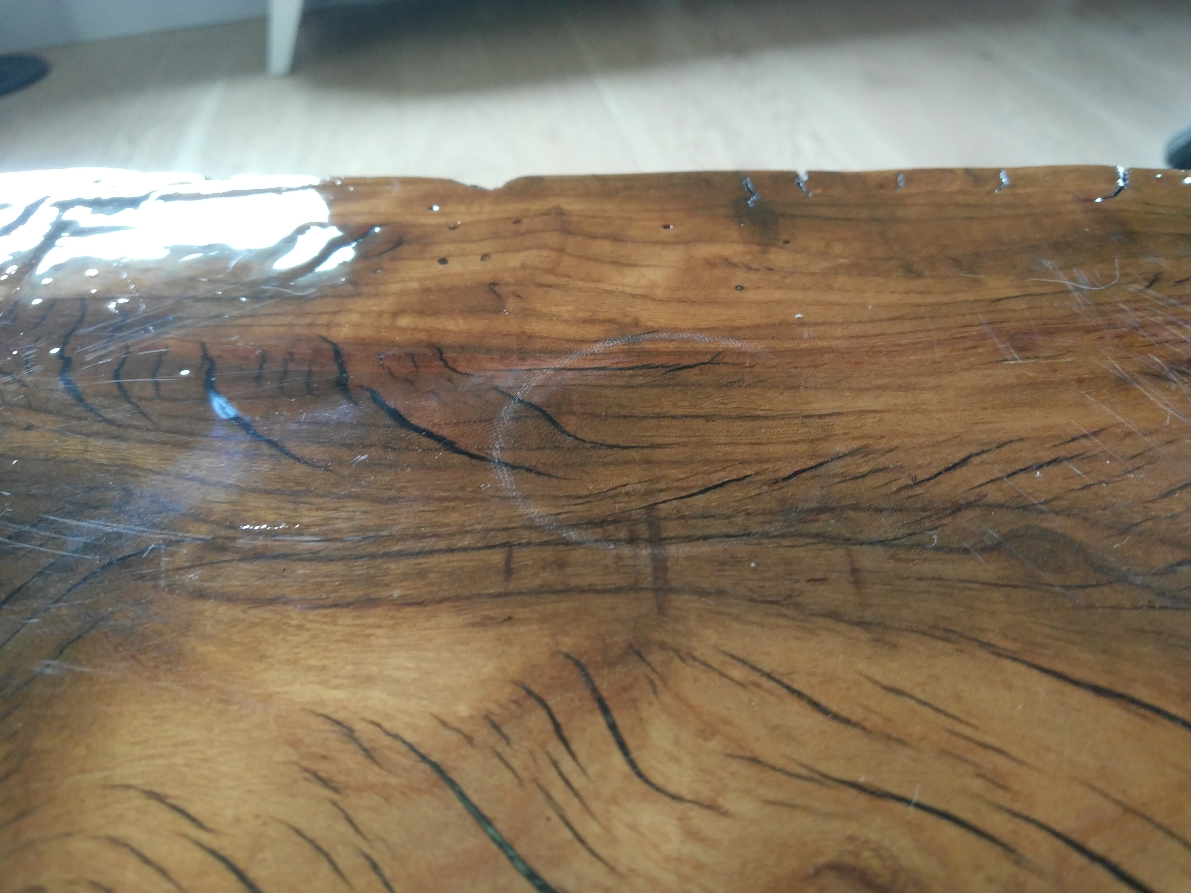

Bonjour à tous,
Apres de nombreuses lectures toutes plus interessantes les unes que les autres, je me suis lancé et j'ai crée la table de mes reves avec du hetre francais que j'ai trité à l'huile dure puis deux couches d'epoxy
le resultat est top :
Mais depuis plusieurs semaines la table a vècu (deux enfants à la maison qui s'en servent plusieurs fois par jour pour manger, ca ne pardonne pas)
J'aimerai avoir vos conseils car j'ai plusieurs traces de tasses a thé qui ont laissé leurs marques sur la table :
C'est assez flagrant a la lumiere du jour
comment je peux faire , si je peux faire qqchose pour les faire disparaitre ou les attenuer
Milles mercis pour votre aide :D :D :D

Merci de reprendre votre post et d'éditer deux ou trois photos sur le forum à l'aide de l'onglet "fichiers joints" en bas à gauche.
Non, rien à faire d'autre que de recommencer.
On le dit et le répète à longueur de posts ! Les résines thermo-durcissables à froid ne supportent pas la chaleur et ne résistent pas aux rayures.
Avez-vous demandé conseil avant de nous commander ?

OUch ca fait mal à lire comme je suis pris la main dans le sac...
Effectivement je n'ai pas fais appel à la communauté et j'ai apparement pas pris la bonne résine
voici les photos du "drame"
que me conseillez vous ?
merci beaucoup pour votre aide en tout cas
Messages : 9656
Re: Trace de tasse chaude et griffe sur table en resine epoxy
Ponçage jusqu'à l'élimination de tous les défauts, dépoussiérage soigneux et passage d'un chiffon non pelucheux avec de l'alcool à brûler, passage de résine époxy transparente stable aux UVs 740S voir ICI.
Ensuite après égrenage fin au besoin, vernis PU bi-composant voir ICI pour augmenter la résistance aux rayures.
Malgré tout, votre table ne supportera toujours pas les tasses chaudes et les agressions un peu vives.
Vous pouvez aussi vous contenter, après préparation comme indiqué plus haut, de passer le vernis PU bi-composant en autant de couches que vous le souhaitez pour avoir une belle profondeur des veines du bois, ça sera un peu plus résistant et plus facile de refaire une seule couche de surface quand ça sera à nouveau dégradé.
